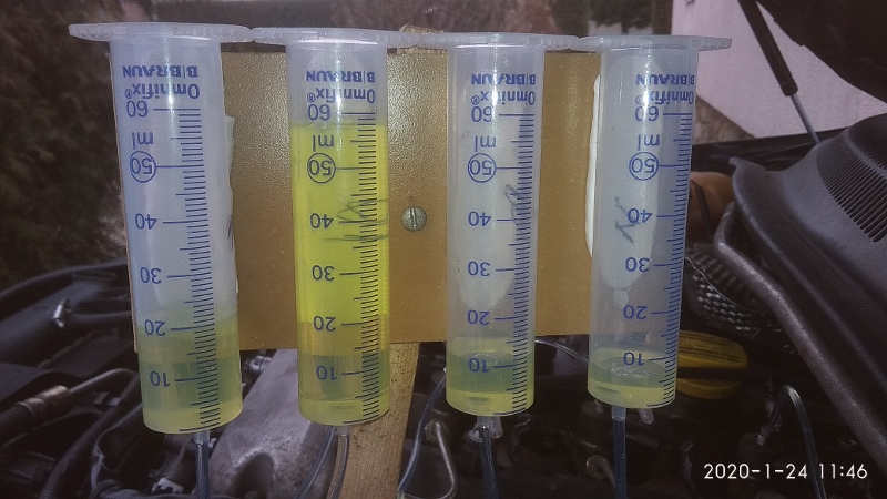

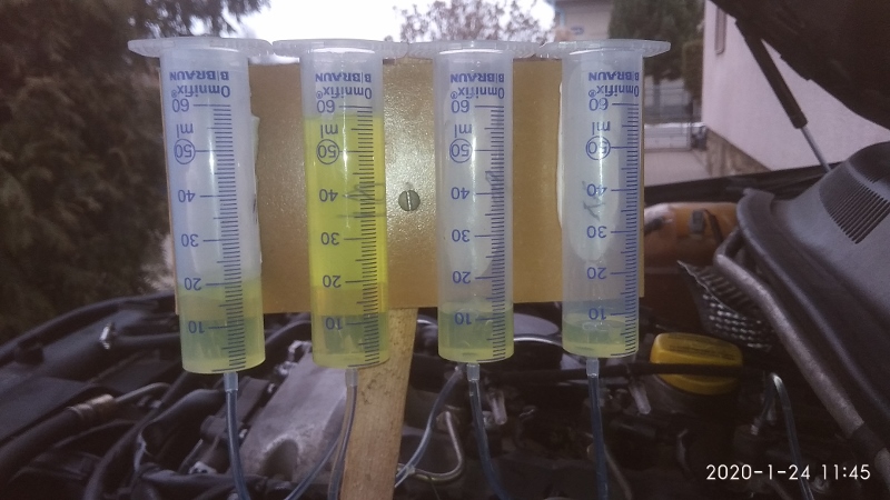

Takže jsem se nyní zaměřil na vstřiky. Na základě shlédnutí jejich testování na YouTube, jsem si vyrobil testovací soupravu a s ní jsem dne s vstřiky otestoval. Pro zajímavost přikládám foto. Z tohoto testu se mi jeví, pokud jsem to dobře pochopil, že vstřik prvního válce je mírně zanesený, druhého pořádně a třetí a čtvrtý by mohly být lepší. Pátý jsem, vzhledem k jeho špatné přístupnosti a z tohoto důvodu stejně nepředpokládám že bych jej mohl demontovat a měnit, zatím ani netestoval. Nyní jsem na doporučení jednoho taxikáře koupil "spešl" prostředek K2 TURBO- Fuel onjector cleaner. Přidává se do nafty a má mít velmi dobrý účinek na pročistění vstřiků. Tak jsem jej dal do nádrže, pár dní budeme jezdit a pak provedu opět ten test (je to velmi jednoduché). No a pak se uvidí co dál. Ale asi ty první dva vstřiky bude nutno zrepasovat.

Takže se zaměřím, jako první, na ten vstřik a bude nutné ten vstřik vytáhnout a vyzkoušet jej podle Tvé rady.

4. Vstřikovače - udělal jsem si "fórrichtung" na srovnávací testování vstřiků a dnes jsem otestoval vstřiky válců 1-4. Vstřik válce č. 2 abnormálně propouští do zpětného potrubí 60 ml. Vstřik č.1- 20 ml a vstřik č. 3- 10 ml, vstřik č. 4- 8 ml. Budu za prvé řešit ten vstřik č.2 a pak se uvidí. Vstřik č.5, rovněž z důvodu špatné přístupnosti, zatím netestován. Ale asi provedu ještě zítra.

Dobrý den,podle všeho co jste zjistil bude závada v těch vstřicích.Pracují asi jen dva.To znamená,že když je tepleji,tak ty dva válce naskočí a pomohou těm co jsou vadné vstřiky zapálit naftu,která není dobře rozprášena do válců,třeba tam jen kape,ale za pomoci těch dvou co se chytnou a dají motoru ráz,stoupne komprese a zapálí i kapalnou naftu.Když je chladno,tak to ty dva funkční již neroztočí tak,aby nafta chytla.
Kdysi jsem dělal na traktorech a vím,že když se zkoušely vstřiky na stolici,pumpovalo se ruční pumpou a manometr ukázal vstřikovací tlak.Tryska musela rozprašovat mlhovinu,některá jen prokapávala ,takové palivo hoří velice špatně,nebo až při větší kompresi.Komprese a teplota dělají své,vím,že když jsem jezdil na pincku,tak když byl rozpálený motor a dostatek komprese a vyšší otáčky,mohla se sundat fajfka a motor běžel.
Máte prostě ve třech válcích špatně zapálitelnou směs,proto to chytá na eter a pak už to běží,dostane to jak se říká švunk.Chytne to i po zhasnutí,po prvotním nastartování se promažou válce, písty i kroužky,motor lépe těsní,pak to během dne chytá OK.Do rána steče těsnící mikrofilm dolú a situace se opakuje,každá troška těsnosti dělá kompresi a naději na zdárné zapálení směsi.
Souhlas. I když se vlastně "dízly" učím, tak po pochopení systému (teoreticky jsem je pochopitelně znal už dřív, ale detaily v praxi poznávám teprve nyní) uvažuji stejně. Nejspíše to způsobují opravdu ty špatné vstřiky, případně těsnost pístů a válců (komprese). Měl by snad existovat i nějaký údaj, jaké množství nafty by měly, dobré vstřiky, vyprodukovat na přepadu do testovací nádobky. Tento údaj by měl být, pro daný konkrétní motor a za určitou jednotku času. Zatím jsem však nikde žádné takové údaje nenašel. To by mi hodně pomohlo. Neboť třeba i ty vstřiky, které vyprodukovaly méně, nemusí být také úplně OK.

Pokud utíká abnormálně nafta přes přepady trysek, tak jsou tam špatné ventilky. Čerpadlo nedosáhne patřičného tlaku, s dávkou paliva to nemá nic společného. Pokud startuješ eterem, motor se roztočí více než starterem a potřebný tlak naroste. Doma to neopravíš, odvez vstřikovače do odborné dílny.
Takže myslíš, že jde o ty horní pružinky na vstřicích, které přitlačují do sedla horní ventilek? Ale to, že tyhle ventilky propouští, znamená nejspíš rovněž, že jsou zřejmě přicpané trysky vstřikovače v koncovce. Při menších otáčkách, pomocí startéru při startu motoru, se nedostává dostatečné množství nafty do válce a málo se rozprašuje a nafta se vrací do zpětné větve. A když se pak motor protočí pomocí iniciace zážehu motoru éterem, pak asi dojde k nárůstu tlaku v railu a nafta (i špatně průchodnými) otvůrky koncovky trysky projde (motor pak běží normálně), i když se přes ten zpětný ventilek protlačuje větší množství nafty i do vratné hadičky. O čemž svědčí i provádění testu vstřiků na běžícím motoru. Takže spíše jde o špatnou průchodnost koncovky vstřiku, než o slabou (vadnou) pružinku zpětného ventilku.
Už mám koupený jeden repasovaný vstřik a vyměním jej za ten nyní nejhorší. A pak demontuji ten vyjmutý a kouknu na něj. Možná by stačilo vyměnit (pokud nepůjdou pročistit) ty koncovky vstřiků. Ale zatím nevím, kde by se daly, přesné typy, pro dané vstřiky, případně sehnat.
Uvažuji nad tímto řešením, neboť i repasované vstřiky, za předpokladu vrácení starých a uznání jich, že půjdou renovovat, přijdou na cca 3500-3700,- Kč. A pokud se nedají staré renovovat, pak na 5000,- Kč.
problem je jen v těch ventilcích /pokud by byl vstřikovač "ucpán" tak nefunguje/. Přes ty ventilky ti uteče tlak z railu, při startu musí být tuším min. 300 bar. Ten ventilek netěsní, není problém jen v té pružince.
Tak myslíš, že by mohla pomoci kontrola a oprava toho horního ventilku přepadu, případně nějak "posílit" tlak té jeho pružinky, třeba slabou podložkou (pokud by to bylo možné)? Logiku to má, ale nějak to "bourá" informace odborníků o vstřicích, že pokud vstřik "produkuje" velké množství nafty do přepadu, jde o jeho celkové poškození, a pomůže pouze jeho výměna. Ale budu nad tím ještě uvažovat, má to silnou "logiku". Tím že by byla pružinka ventilku slabá a ventilek by byl "měkký", pak by opravdu mohlo docházet, při nízkých otáčkách daných pouze startérem, k neschopnosti čerpadla vyvinout dostatečný tlak na railu, vzhledem k takto vzniklému nežádoucímu poklesu tlaku, což by pak mohlo způsobovat ty problémy při "studeném" startu. Buďto vyhodnocením čidla tlaku na railu, ale spíše horším rozstřikem studené a tužší nafty ze studených trysek. A po naskočení motoru (za pomoci lepší iniciace exploze nafty ve válcích éterem) by to již nemuselo mít vliv, neboť VT čerpadlo by dávalo podstatně větší množství nafty a tím by ten únik byl eliminován a tlak a tím i rozstřik by byl dostatečný a motor pak běží normálně. A pokud by motor už běžel i jenom malou chvíli, trysky vstřiků by se určitě rychle expanzemi nahřály, nafta v nich by byla teplejší a rozstřik takto ohřáté nafty by již byl dostatečný i při následujícím startu.

Pokud jsi opravdu naměřil abnormální únik paliva z přepadu u některého ze vstřikovaču je to na 99 proc. duvod špatných startu, nejlépe je porovnat diagnostikou tlak na railu při startu, ale v tomto případě stačí i ta "hrníčková" diagnostika. Muže být vadný celý vstřik nebo jen ten ventilek, ze zkušenosti vím že jen ty ventilky moc nechtějí měnit /bud opravím celý vstřik nebo nic, nedám záruku, ale záleží na domluvě/ Nevím jaké tam jsou vstřiky, jestli piezo nebo elektromag. ale nedoporučuji se pouštět do opravy doma a už vubec ne, podkládat pružinky. Naděláš více škody jak užitku.
Jak dopadla "hrníčová" diagnostika bylo uvedeno již na mé dřívější reakci. Ale uvádím ji znova. A už jsem udělali na pátém vstřiku a tam naběhlo za stejný čas 40ml. Takže nejhorší je 2-60 ml, další je 5-40 ml, pak 1-20 ml a nakonec 3 a 4 10 a 8 ml. Pokud máš tedy zkušenosti, jsou to, zejména u 2 a 5, případně i 1, hodnoty abnormální?

Tak závěr k vyřešení mého problému, se zimními starty dieselu, u mne konkrétně toho Jeepa.
Nakonec to byly opravdu ty vstřiky.
Jejich demontáž z motoru byla provedena zakoupeným rázovým vytahovačem (cena 2000,- Kč) a celkem bez problémů.
Ale nemohl jsem to pořádně odzkoušet, neboť ode dne, kdy jsem je vyměnil, byly teploty maximálně kolem nuly. Předtím to nechtělo sice už startovat ani při nule a po výměně už ano, ale nevěděl jsem, zda to půjde i při mrazech.
Zdálo se, že na nižší teploty si budu muset počkat do příští zimy.
No a dnes jsem se nakonec ještě dočkal i teploty -6 st. C (dnes v noci 22.2.). A hned ráno (06.00) i na teploměru ještě bylo -6, jsem honem běžel zkusit Jeepíka "startnout". No a startuje krásně, na pouze krátké protočení.
Takže závěr, ještě jednou, důvodem byly ty vstřiky.
A ještě menší oprava, na tomhle Jeepu nejde o piezoelektrické, ale elektromagnetické vstřiky.
Vyměnil jsem tedy ty dva, na 1 a 2 válci, za repasované z Autonormy (cena 5000,- Kč/1 ks - 1500,- kauce, v případě, že vrátíte přesně stejný typ co objednáte).
Na tom pátém, který není také úplně OK a má větší přepad do vratné větve, vzhledem k jeho špatné přístupnosti, jsem jej zatím neměnil a asi se na to i zatím vykašlu.
U těch původních vadných - demontovaných jsem vyčistil koncovky s tryskami. Po rozebrání spodní části vstřiků jsem matice i koncovky očistil ocelovým kartáčem a oškrabáním napečených vrstviček nožem z vnějšku a pak prostříkával trysky zevnitř i z vnějšku sprejem "Kontaktol", který používám na čistění a údržbu elektrických kontaktů.
U toho z druhého válce, který byl nejhorší, jsem vyčistil pouze tu koncovku a její trysky, kde byly, ze sedmi, dvě ucpané a podařilo se je pročistit. Ventilek, v horní části vstřiku, jsem nerozdělával.
U toho druhého vstřiku, jsem provedl totéž, ale provedl jsem ještě i demontáž a kontrolu vrchní části s ventilkem (což jsem asi neměl dělat).
A poslal jsem je na otestování k firmě, která testy provádí na zakázku (200,- Kč/1 ks+poštovné+dobírka).
Výsledek byl takový, že ten první, u kterého jsem vyčistil pouze tu koncovku (ucpané trysky), je OK a v pořádku (dodali i protokol).
Ale ten co jsem rozdělávání i vrch, měl velký "přepad" a neprošel. Asi můj problém při zpětné montáži.
Z čehož jsem si udělal závěr, že hlavní důvod bývají ty trysky v koncovce a do té horní části s ventilkem není nutné a vhodné raději šahat. Ono v té části není ani velký předpoklad nějakého většího znečištění, ale zpětná montáž je asi velmi citlivá na sestavení a nastavení.
No ale tak mám nyní aspoň jeden dobrý a otestovaný vstřik, pro případnou výměnu na tom pátém válci.
Ale budeme do nafty dávat ten čistič trysek U2 a třeba se i pročistí případně samo za provozu. Před zimou pak ještě opět zkontroluji testem přepadů.
