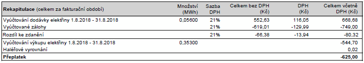

Přidám vyúčtování za 08/2018 [83289-2018-09-10-10-59-47-window-png] V srpnu jela hodně klimatizace…

Nechci být pesimista ale po těch dvaceti letech, kdy se vložené prostředky jakž takž vrátí, tak budo…

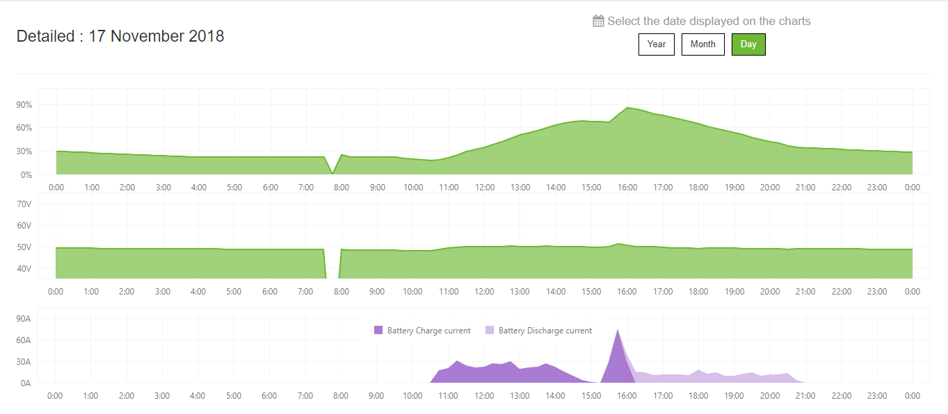

Tak takto mi klesá nabití bez jakéhokoliv odběru - [84039-baterky1711-png] Poradí někdo čím to může…
OKO 18.11.2018 20:09
OKO
Podle mne si z baterek bere skutečně měnič. Jsem na tom s baterkami podobně. Vlastní samovybíjení Li…

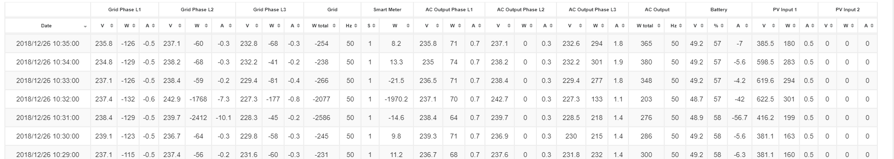

Tak po 4 dnech se ozvali od výrobce a vyžádali si restart. po restartu stav takovýto 1. data za 4 d…

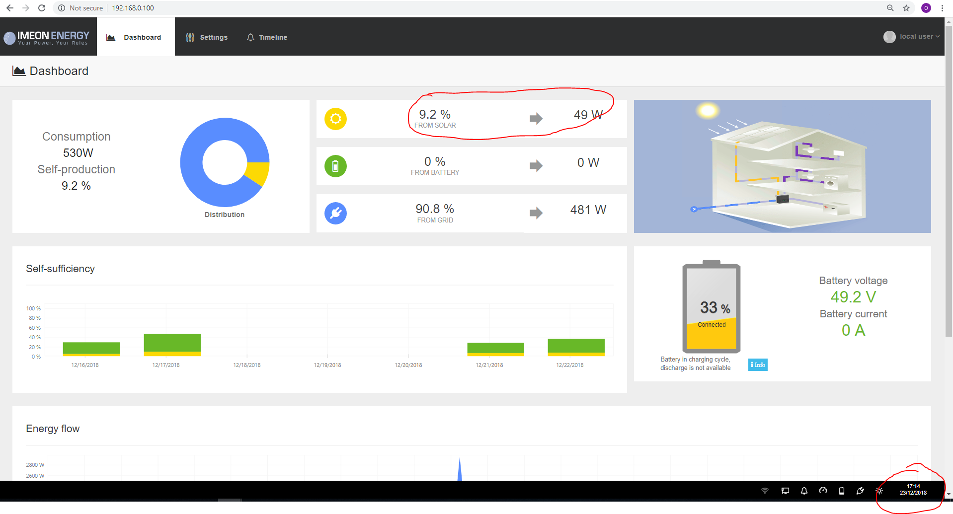

Zkusil jsem to schválně přepnout z "Consumption" na "Battery" -> po uložení to napíše "Setting succe…
CHOZEs 23.12.2018 21:54
CHOZEs
u mne tohle nastaveni projde a drzi .... ale zase nejdou jine veci

Ještě obrázek kde je vidět nabíjení a vybíjení baterie.

zdravim nejak mi nesedi hodnoty ve SCANu [84412-scan-png] udaje pro GRID - nesedi mne, ze jsou zapo…
OKO 26.12.2018 10:44
OKO
Podle meho nazoru jde o případ, kdy je odběr z nezalohovaných fází a jsou zasobovany z baterek.
V srpnu jela hodně klimatizace a to i večer po tom, co fotovoltaika už nedodává. K tomu nějaké pečení chleba večer, protože ženská je tvor prostý a nevysvětlíte jí, že by bylo lepší péct přes den... To pak baterky do rána nezvládnou.
Z vyúčtování je vidět, jak Bohemka sama snížila výši záloh. Co se týká automatické změny výše záloh, Bohemka to nastavuje tak, aby zálohy byly o něco vyšší než skutečná spotřeba - v mém případě snížili zálohu z 1090,- na 749,-. Pokud vám změna z nějakého důvodu nevyhovuje, stačí telefonát na zákaznickou linku.

IMEON totiz bere pro svuj provoz energii z baterek. Ignoruje nastavene SOC ....
Vlastnosti baterie
Baterie
- Baterie se bude používat, pouze pokud její předchozí nabití dosáhne alespoň 85%, proto je doporučeno zvolit nabíjení ze sítě a
zvolit vhodné časy pro nabíjení. Nejlépe shodné s nízkým tarifem. Platí při aktivní připojené síti. Bez sítě je tato hranice 80%.
- do zátěže se energie z baterie používá podle nastaveného SoC (většinou do 20%)
- pod SoC se baterie vybíjí jen z důvodu vlastní spotřeby měniče a BMS
- důvodem odběru energie z FV nebo z baterie pro vlastní spotřebu měniče je stálé napájení měniče i v případku výpadku sítě.
Díky tomu je přepnutí AC výstupu do 15ms. Opačně by se při výpadku sítě měnič restartoval a znovupřipojení AC výstupu by bylo
dlouhé.
- Baterie Pylontech+ jsou nastavené tak, že při poklesu pod 8%, se automaticky připojí k nabíjení ze sítě do 13%. Toto nelze měnit.
Na nabíjení se používá add-on Charge controller. Pokud není aktivní, tak celý Imeon blbne. Na tohle pozor, dost jsme se s podporou natrápili, než jsme na tohle přišli.
Pokud není ten add-on aktivní, nastavuje se čas přímo na záložce baterií. Pokud je aktivní, pak jde nastavit časy, proud a naplánovat různě na různé dny v týdnu.
[84378-2018-12-23-23-36-09-imeon-os-one-png]
Charge controller je třeba povolit po rozkliknutí installer a následně services.

[84369-kousnutyimeon-png]
[84370-imeonvyrabi-po-tme-png]
SW musí kluci ještě vychytat. Taky mi to občas ukazuje rozdílné data na web. rozhraním přímo imeonu a web. rozhraním na adrese https://monitoring.imeon-energy.com/login.

Také jsem si dnes všimnul této verze. Může tam být už dlouho. Do Imeonu jsem se přihlásil po delší době, protože jsem ráno našel vypnuté baterie. V nastavení to vypadalo, že baterie nemám. Znovu jsem tedy vybral jejich typ, nastavení SOC a baterie se detekovali a teď se nabíjí. Proč se to ale stalo je záhada a jedna ze situací, proč se stále po více než roce dohaduji s dodavatelem a distributorem a žádám nápravu stavu.
Někdy prostě místo nabíjení baterií (které jsou tou dobou na 60%) dodává energii do sítě a tento stav trvá klidně přes 10min.
Vy máte s tou novou verzí nějaké zkušenosti?
tak presne ten stav, ze zmizely baterky jsem měl. TO že je nova verze jsem věděl jelikož mi support z francie psal, že cosi opravili.
poslední zkušenost je ted ta, že každý týden, dojde k restartu nečeho ... a zpusobí to ztratu cca 30 minut dat ...
baterky se po tu dobu tvari ze maji SOC 0% a napětí 0V
a toto reklamuju už cca mesic

Teď se mi baterie od rána nabíjí ze sítě i když to nikde nastaveno není. Po tom znovupřipojení jsem to čekal, ale už má 63% a nabíjí stále ze sítě. To se vám taky dělo?
Dodavatel se zmínil, že někomu mění komunikační karty. Chtěl jsem vědět nějaké podrobnosti, ale od té doby mi na toto téma neodpovídá. Víte o tom něco?
