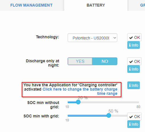

Nabíjecí proud se nastavuje v "Charging controller" -> Settings time range charge battery viz příloh…

pri nastastavenych Pylontech usb2000b Plus se proud nenastavuje ... proud si resi imeon ve spoluprac…

Aha, tak to je zajimavé, že ten nabíjecí proud tam lze nastavit. Ale asi máte pravdu - protože jsem…

Nastavení proudu, aspoň u mne funguje. Proud, který nastavím se použije pro nabíjení ze sítě. Je to… nový

Na nabíjení se používá add-on Charge controller. Pokud není aktivní, tak celý Imeon blbne. Na tohle pozor, dost jsme se s podporou natrápili, než jsme na tohle přišli.
Pokud není ten add-on aktivní, nastavuje se čas přímo na záložce baterií. Pokud je aktivní, pak jde nastavit časy, proud a naplánovat různě na různé dny v týdnu.
[84378-2018-12-23-23-36-09-imeon-os-one-png]
Charge controller je třeba povolit po rozkliknutí installer a následně services.
