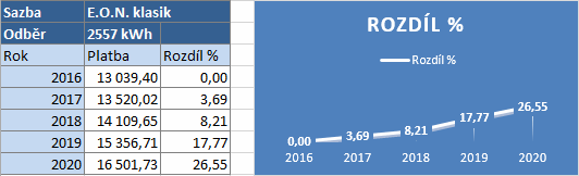

1. cena elektřiny
Nejprve se podívejme, jak roste cena elektřiny od roku 2016. Jako výši odběru jsem zvolil 2557 kWh (moje spotřeba 2017 před fotovoltaikou - běžný rodinný dům s vařením elektřinou a topením plynem), jako sazba je použita E.O.N klasik D02D a jističem 3x 25A. Cílem je zjistit, jak se mění cena elektřiny v průběhu let. Jako zdroj sloužil ERÚ kalkulátor.
Tohle si třeba při postupném nárůstu elektřiny ani neuvědomíte, ale v roce 2020 ve srovnání s rokem 2016 zaplatíme za elektřinu o více jak 26% víc. A trend v dalších letech bude obdobný.

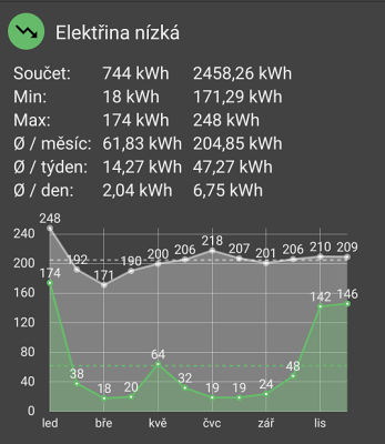

Jak jsem uvedl nahoře, používám apku Domácí odečty na Androidu. Kromě vlastních odečtů umí přehledně zobrazit grafy i jako srovnání s předchozím obdobím. Budeme srovnávat rok 2019 s rokem 2017. Průběh roku (co se týká spotřeby plynu) byl téměř shodný, takže můžeme vycházet z toho, že podobný byl i průběh zimy.

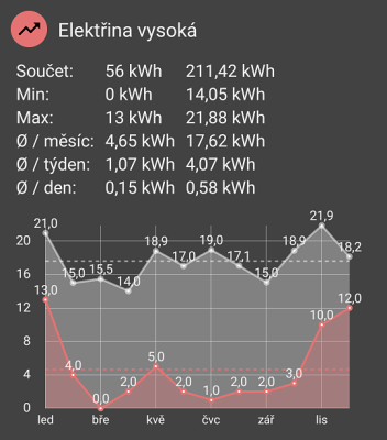

Nejprve porovnání nízkého tarifu, což je u D56d 22 hodin denně. Koho zajímá porovnání vysokého tarifu, klikněte si dole na obrázek, je přiložený. Průběh je obdobný.
Na přelomu května a června je vidět nárůst. V invertoru odešla komunikační karta a reklamace trvala asi 14 dnů. Pro jistotu jsem odpojil baterie. Je tam nárůst spotřeby, která se nevykrývala z baterií. za normálních okolností by byla spotřeba ze sítě kolem 20kWh.

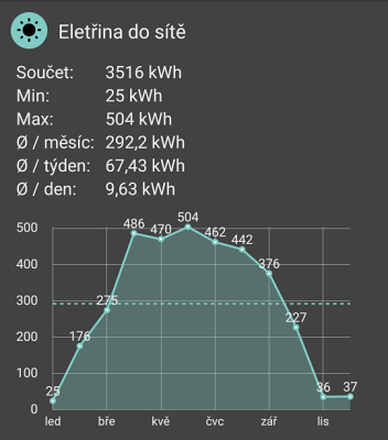

Na dalším grafu je vidět průběh dodávky nespotřebované energie do sítě. Jihomoravský kraj, Slavkov u Brna, klasická sedlová střecha s panely otočenými na jih.

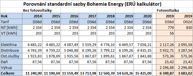

3. Porovnání spotřeby bez fotovoltaiky a s fotovoltaikou
V tomto porovnání si vezmeme stejnou spotřebu, tarif D56d s jističem 3x25A a aplikujeme na ni standardní sazbu Bohemia Energy. Předchozí roky jsem použil jen pro porovnání nárůstu ceny - je vidět, jak roste vlastní cena elektřiny a cena distribuce. Na konci je porovnání se skutečnou spotřebou a standardní sazbou BE při použití fotovoltaiky při sazbě D56D a D02D.
Zde můžeme vidět (kalkulovanou) roční úsporu za rok 2019, která při sazbě D56d činí 8274 Kč a pokud bych přešel na sazbu D02d (na což se chystám po zimě), pak by úspora s fotovoltaikou činila 10 941 Kč. za rok. Je to pochopitelné, protože 2 sazbové tarify mají smysl jen při větší spotřebě.
Po zjednodušení. Cena elektrárny po odečtení dotace 200 000 Kč, roční úspora 10 000 Kč, takže návratnost při cenách z roku 2019 je 20 let. Pokud by ceny elektřiny rostly stejným tempem, jako tomu bylo v předchozích 3 letech, pak se návratnost podstatně zkrátí.

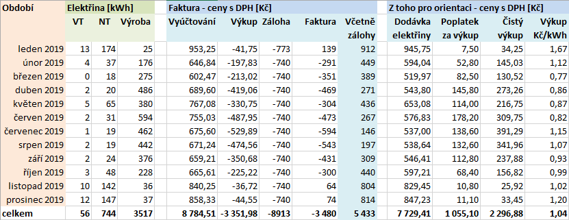

4. Skutečná spotřeba
V následující tabulce je použito skutečné vyúčtování od Bohemia Energy. Tabulka se skládá ze 3 částí:
1. spotřeba a dodávka přebytků v kWh za jednotlivé měsíce
2. fakturované částky. Sloupec vyúčtování zahrnuje cenu za elektřinu + poplatek za výkup (0,3 Kč / 1kWh). Poslední sloupec je zde pro orientaci jedná se o fakturovanou částku + zálohu, protože to jsem skutečně zaplatil.
3. v poslední části je vypočítána cena čistého výkupu, snížená o poplatek a přepočtená cena výkupu za 1 kWh v jednotlivých měsících.

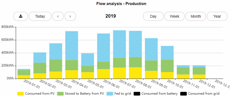

Na prvním grafu je produkce z fotovoltaiky a její využití po jednotlivých měsících. Na grafu je vidět jakou část produkce spotřebuje domácnost (žlutá), jaká část je uložena do baterií (zelená) a zbytek, který je poslán do sítě.

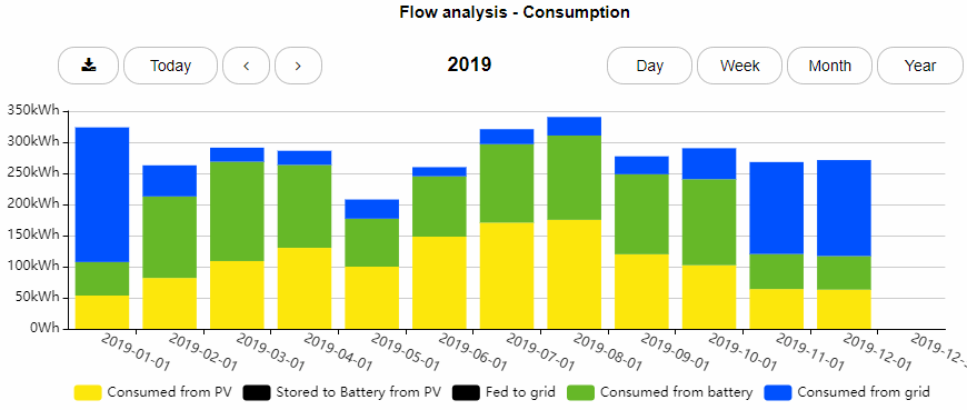

Další graf z měniče je spotřeba domácnosti. Jak je vidět, spotřeba domácnosti oproti době před fotovoltaikou vzrostla o skoro 100 kWh měsíčně. Je to dáno spotřebou invertoru - konverze z fotovoltaiky a baterií na 240V, nabíjení baterií.
Žlutá je pokrytí spotřeby domácnosti fotovoltaikou, zelená je pokrytí spotřeby domácnosti z baterií a modrá je spotřeba ze sítě.

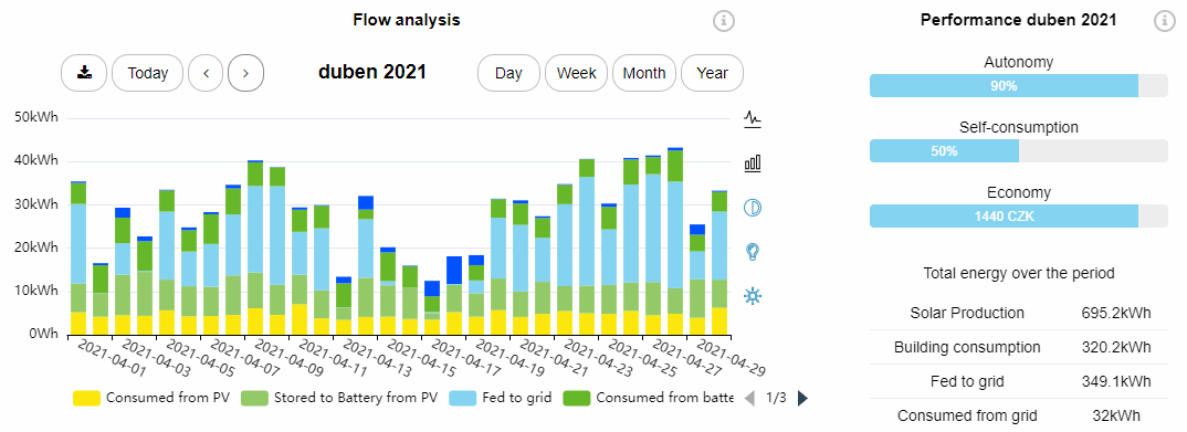

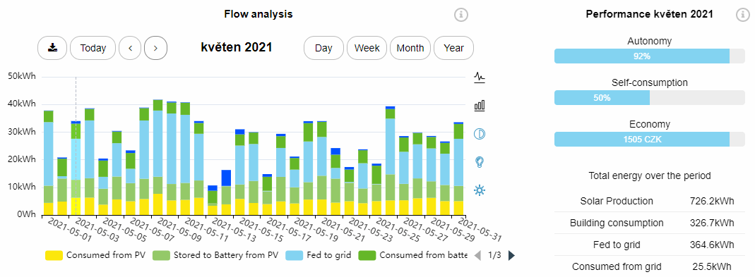

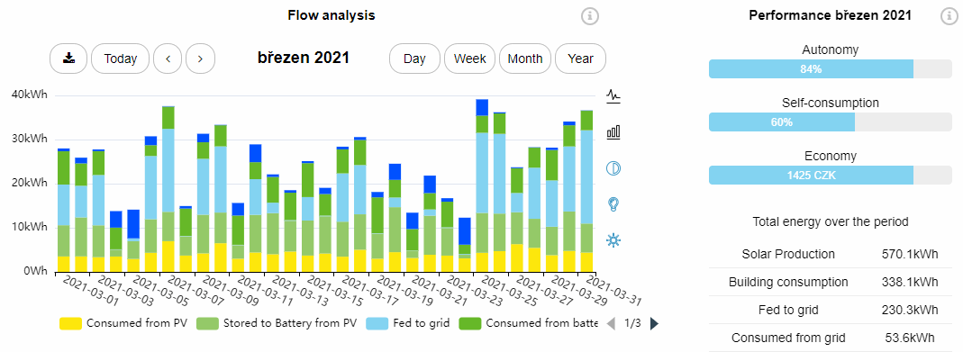

Rok 2021
Přidám pár grafů, jak se vyvíjí spotřeba letos. Konec 2020 a začátek 2021 byl pro fotovoltaiku mizerný. Neustále zataženo, husté mraky. Vloni byla v zimě občas jasná obloha a jasná obloha se sluníčkem a k tomu chladno je pro panely ideální počasí.
Pokud si všimnete vyšší měsíční spotřeby domu, je to způsobeno WiFi přípojným bodem poskytovatele internetu na domě, přidal pár antén, nějaký ten switch. Narostl konstantní odběr, což měsíčně dělá nárůst asi o 80kWh.
Můj dodavatel elektřiny přešel k tomu, že v tarifu, který mám jsou ceny za nízků a vysoký tarif stejné a navíc jsou stejné i v rámci jednotlivých skupin. Za D56d platím stejné ceny elektřiny jako v D02. Proto jsem přešel zpět z 2-tarifového na D02d. Výhodou jsou podstatně nižší měsíční platby za rezervaci výkonu atd. K tomu se snížily stálé poplatky za výkup.
Výsledkem je, že za květen bylo vyúčtování ve výši -15Kč (záloha + dodávka - cena za výkup).
