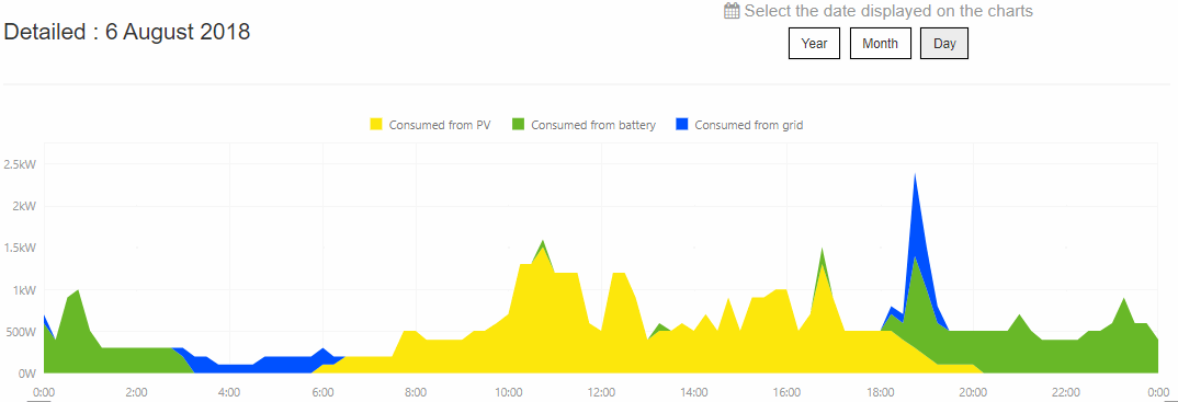

Jak vypadá průběh dne z pohledu elektřiny, získané z fotovoltaiky na konci srpna se můžeme podívat na následujícím grafu:
[83162-2018-08-21-10-24-34-imeon-solar-png]
Zhruba do 13:00 se dobíjí baterie, žlutě je vidět spotřeba domácnosti - vaření kolem poledne, pečení chleba ve 2 hodiny a celkově zvýšená spotřeba díky klimatizaci. Modře jsou vidět přebytky vyrobené energie, které jdou zpět do sítě.
