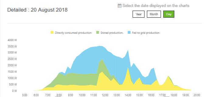

Jak vypadá průběh dne z pohledu elektřiny, získané z fotovoltaiky na konci srpna se můžeme podívat na následujícím grafu:
[83162-2018-08-21-10-24-34-imeon-solar-png]
Zhruba do 13:00 se dobíjí baterie, žlutě je vidět spotřeba domácnosti - vaření kolem poledne, pečení chleba ve 2 hodiny a celkově zvýšená spotřeba díky klimatizaci. Modře jsou vidět přebytky vyrobené energie, které jdou zpět do sítě.

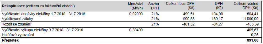

Jako dodavatele mám Bohemia Energy, jako distributora EON. EON ze zákona musí vykupovat přebytky, ale proč to prodávat distributorovi, když dodavatel nabízí lepší podmínky. V rámci bonusového programu od Bohemia Energy, která vykupuje za ceny na trhu pak může vypadat faktura za elektřinu třeba takto:
[83165-2018-08-21-10-55-41-faktura-bee-png]
Ze sítě jsem za 07/2018 spotřeboval 29kWh, zpět do sítě jsem dodal 304kWh. Když pomineme to, že cenu dodané elektřiny tvoří z větší části paušální poplatky za připojení apod. dostanu se ve finále (bez zálohy) na cenu 200Kč za měsíc elektřiny. Pokud bych obdobný výkon byl schopný dodávat 5 měsíců, dostal bych se na 2000 Kč, které dostanu za výkup.

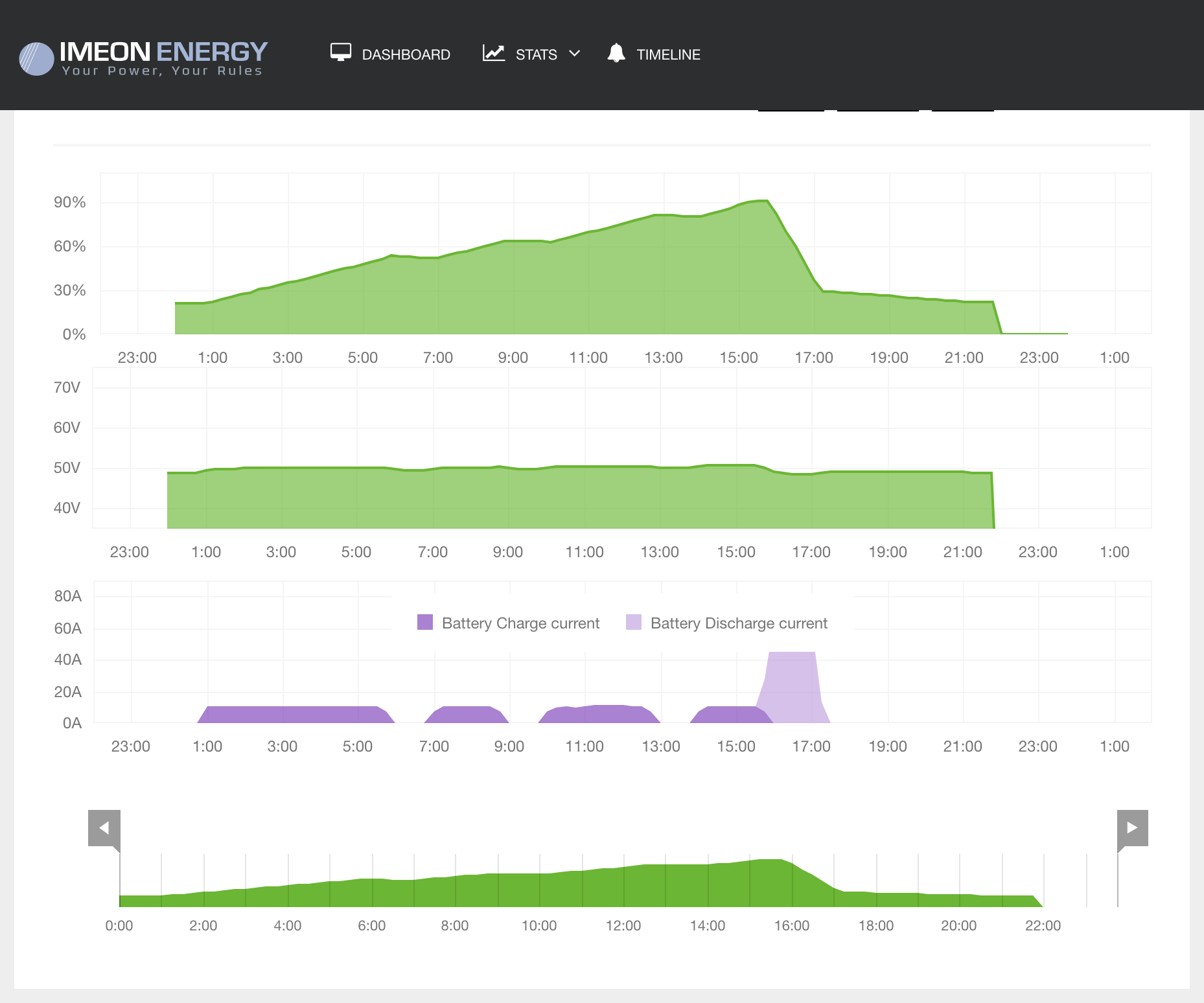

Ještě obrázek kde je vidět nabíjení a vybíjení baterie.

Nastavení je v porádku, baterky se vybijejí do spotreby az tehdy pokud uroven jejich nabiti presahne…
OKO 22.12.2018 22:27
OKO
Jediné, co by pomohlo je nastavit vyšší nabíjecí proud. Podle datasheetu zvládne jedna 60A, takže 60…

ted jsem koukal u sebe a mne u pylontechu proud nenabidne --- a nabiji 75A

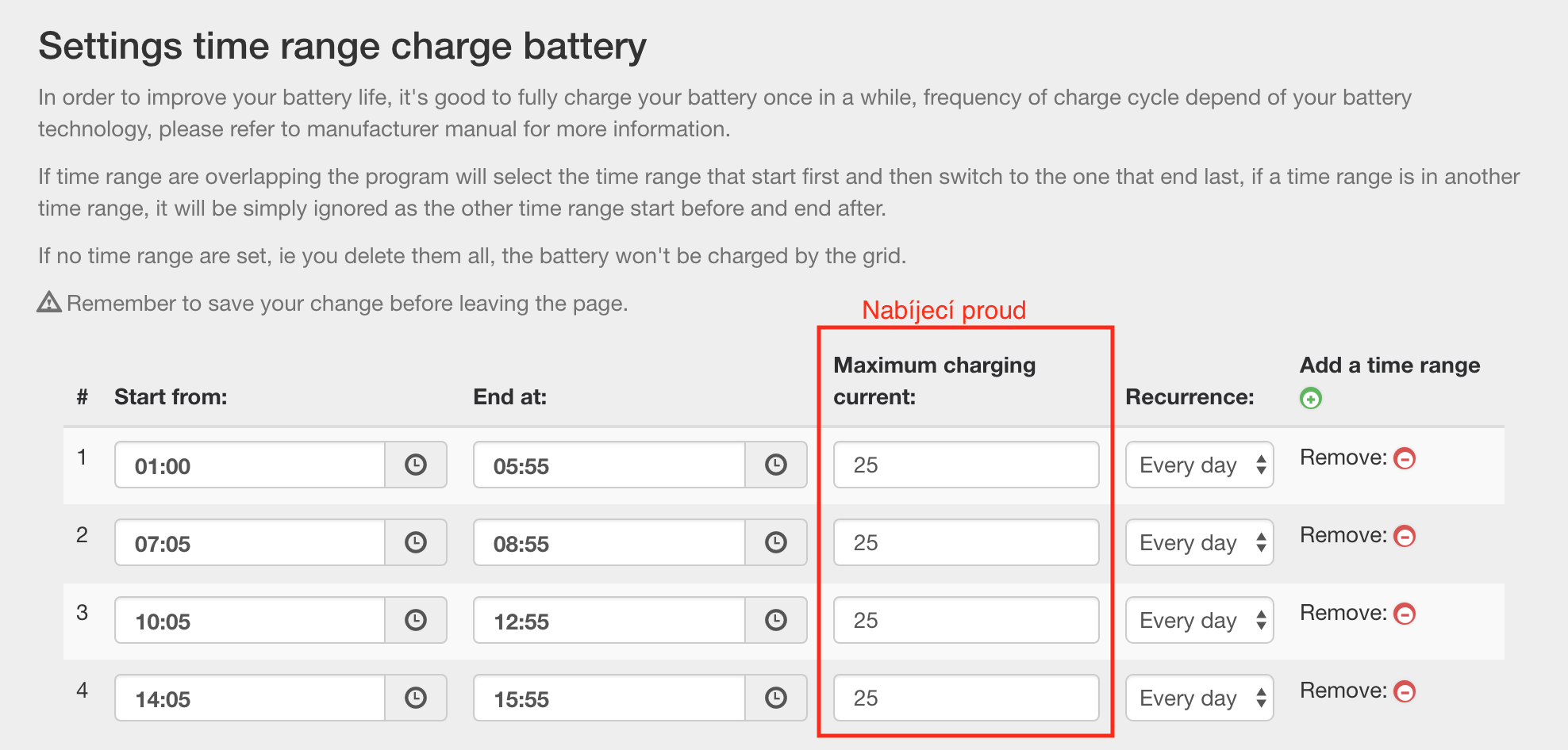

Nabíjecí proud se nastavuje v "Charging controller" -> Settings time range charge battery viz příloh…

pri nastastavenych Pylontech usb2000b Plus se proud nenastavuje ... proud si resi imeon ve spoluprac…

Aha, tak to je zajimavé, že ten nabíjecí proud tam lze nastavit. Ale asi máte pravdu - protože jsem…

Nastavení proudu, aspoň u mne funguje. Proud, který nastavím se použije pro nabíjení ze sítě. Je to…
