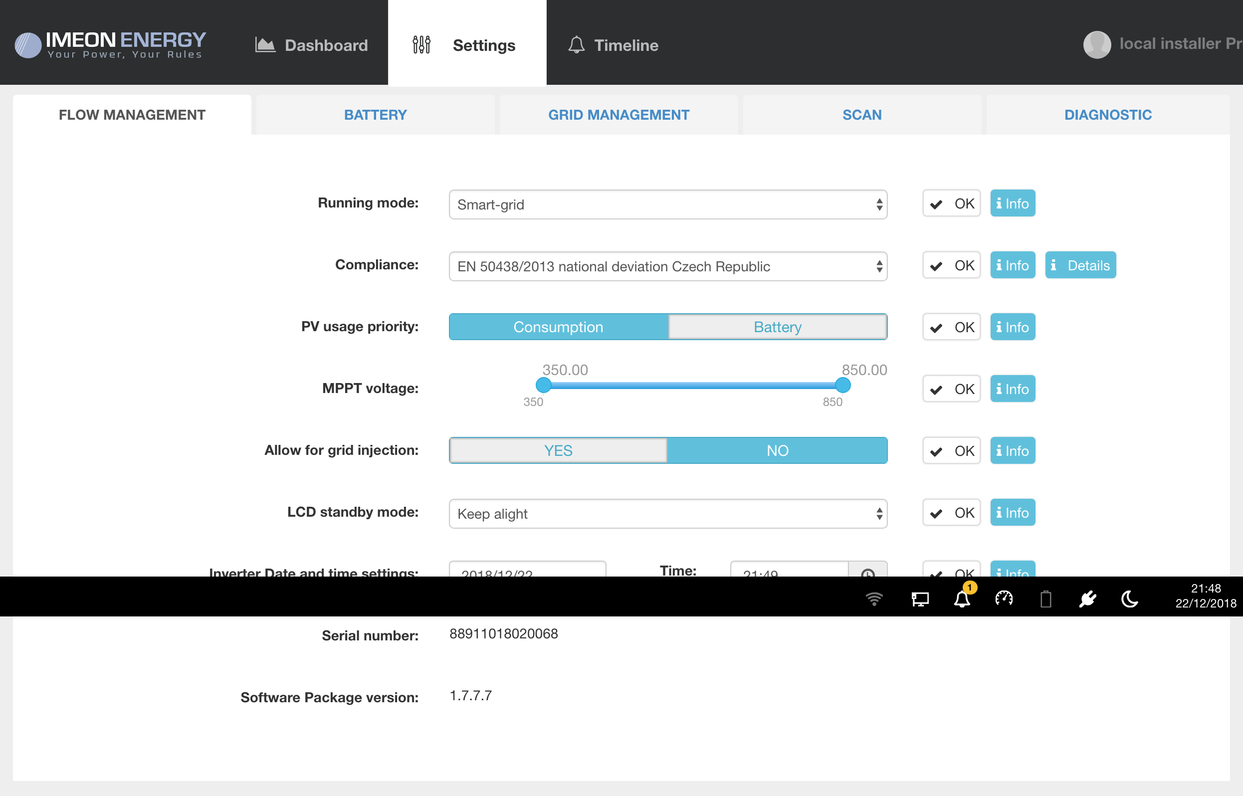

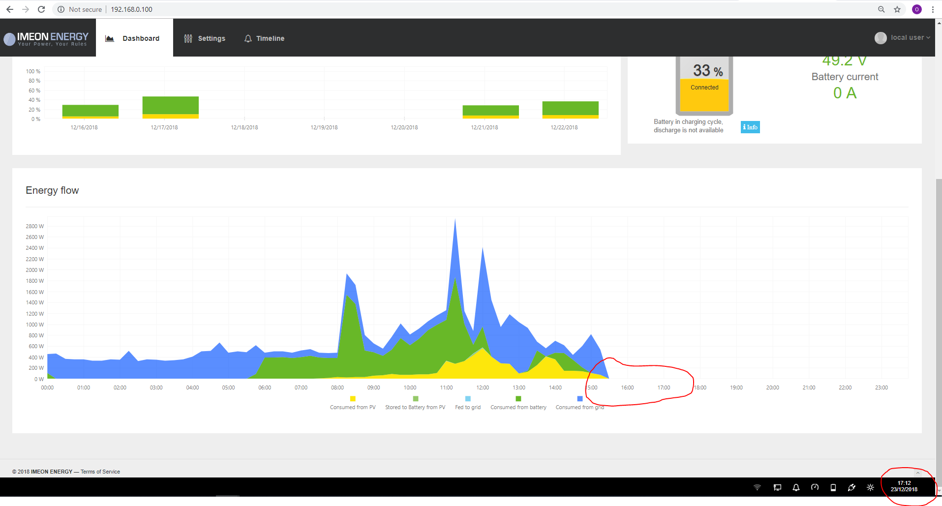

Ahoj, taky využívám Imeon 9.12 + 3x baterie Pylontech LiFePo4 a řeším situaci jak teď v zimě (když s…
CHOZEs 22.12.2018 21:56
CHOZEs
Osobne bych to neřešil nabíjením baterií. Imeon se chová tak, že dovolí vybíjení až když dojde k nab…
Jan Fiala 22.12.2018 22:32
Jan Fiala

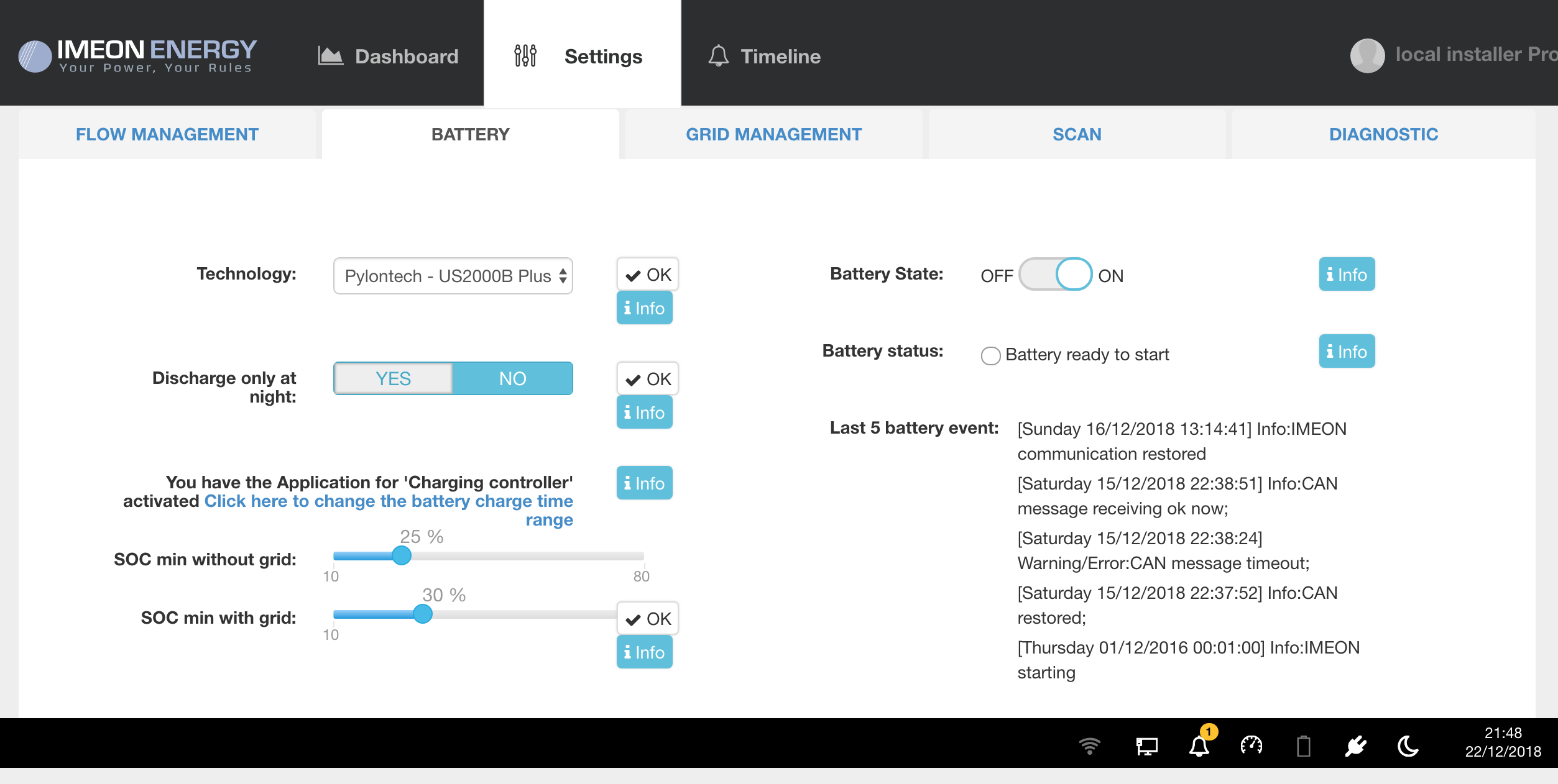

Diky. Installer.pro@local neobsahuje u pylontechu nic užitečného. U olověných je tam byla navíc možn… nový
Jan Fiala 22.12.2018 23:29
Jan Fiala
Zkusil jsem to schválně přepnout z "Consumption" na "Battery" -> po uložení to napíše "Setting succe… nový
CHOZEs 23.12.2018 21:54
CHOZEs
u mne tohle nastaveni projde a drzi .... ale zase nejdou jine veci nový

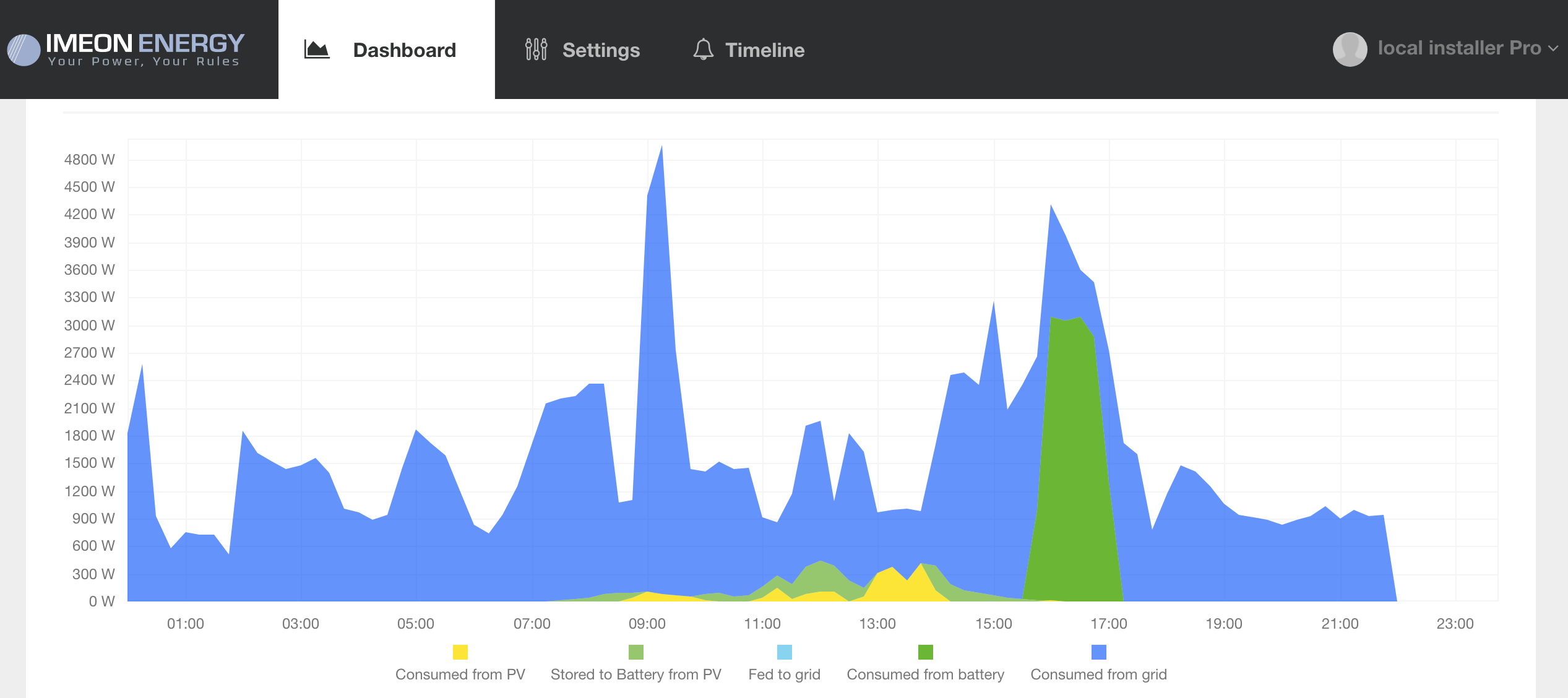

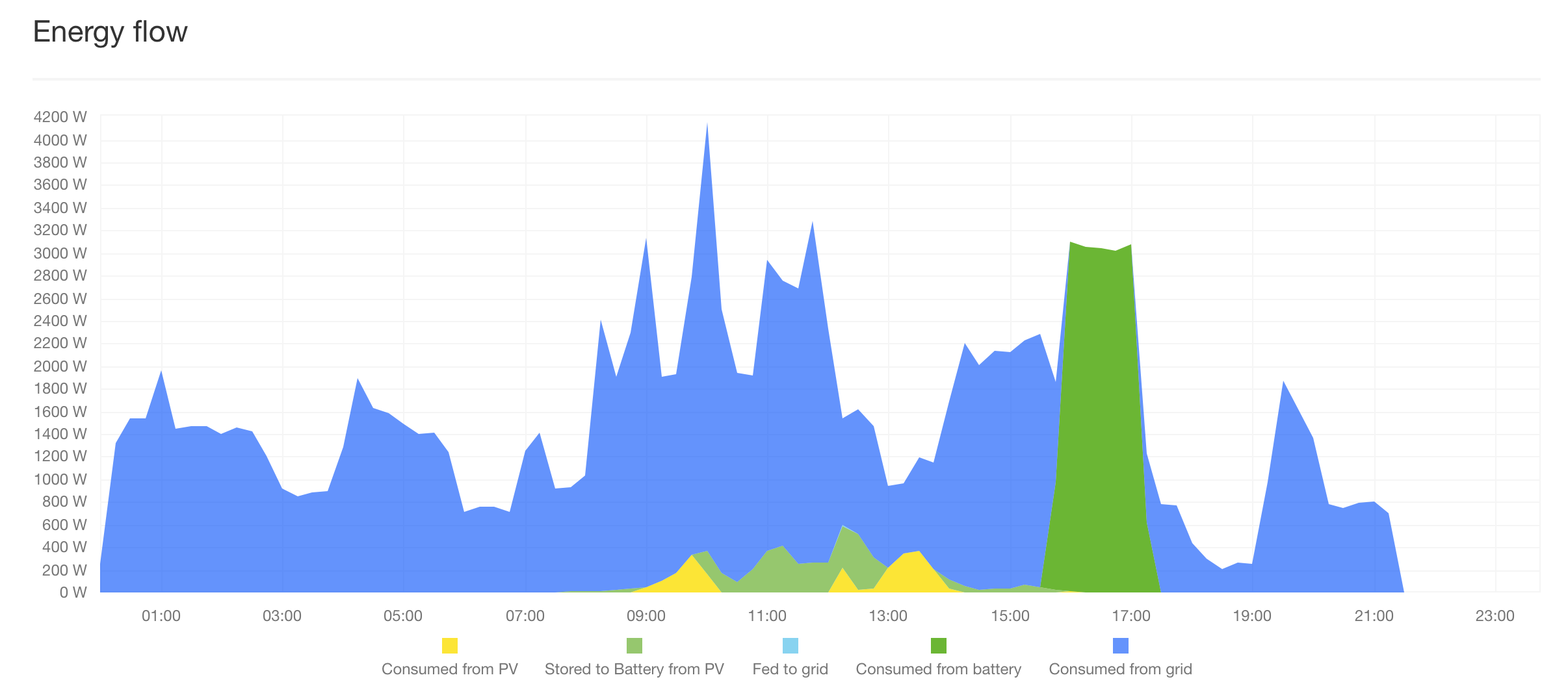

Ještě obrázek kde je vidět nabíjení a vybíjení baterie.
CHOZEs 22.12.2018 22:18
CHOZEs
Nastavení je v porádku, baterky se vybijejí do spotreby az tehdy pokud uroven jejich nabiti presahne…
OKO 22.12.2018 22:27
OKO

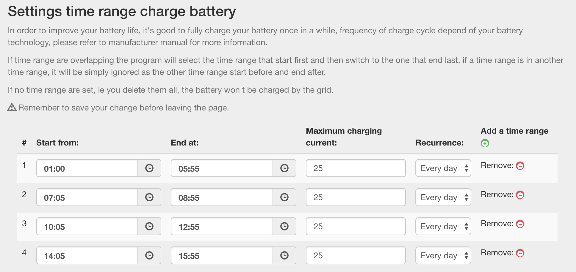

Jediné, co by pomohlo je nastavit vyšší nabíjecí proud. Podle datasheetu zvládne jedna 60A, takže 60… nový
Jan Fiala 22.12.2018 22:36
Jan Fiala
ted jsem koukal u sebe a mne u pylontechu proud nenabidne --- a nabiji 75A nový
OKO 22.12.2018 22:39
OKO
Nabíjecí proud se nastavuje v "Charging controller" -> Settings time range charge battery viz příloh… nový
CHOZEs 22.12.2018 23:11
CHOZEs
pri nastastavenych Pylontech usb2000b Plus se proud nenastavuje ... proud si resi imeon ve spoluprac… nový
OKO 23.12.2018 12:45
OKO
Aha, tak to je zajimavé, že ten nabíjecí proud tam lze nastavit. Ale asi máte pravdu - protože jsem… nový
CHOZEs 23.12.2018 21:22
CHOZEs
ja tam z nějakého důvodu volbu proudu pro tyto baterky nemam, ale to mne vubec nevadi ... co mi vadi… nový
OKO 23.12.2018 21:23
OKO
Nastavení proudu, aspoň u mne funguje. Proud, který nastavím se použije pro nabíjení ze sítě. Je to… nový

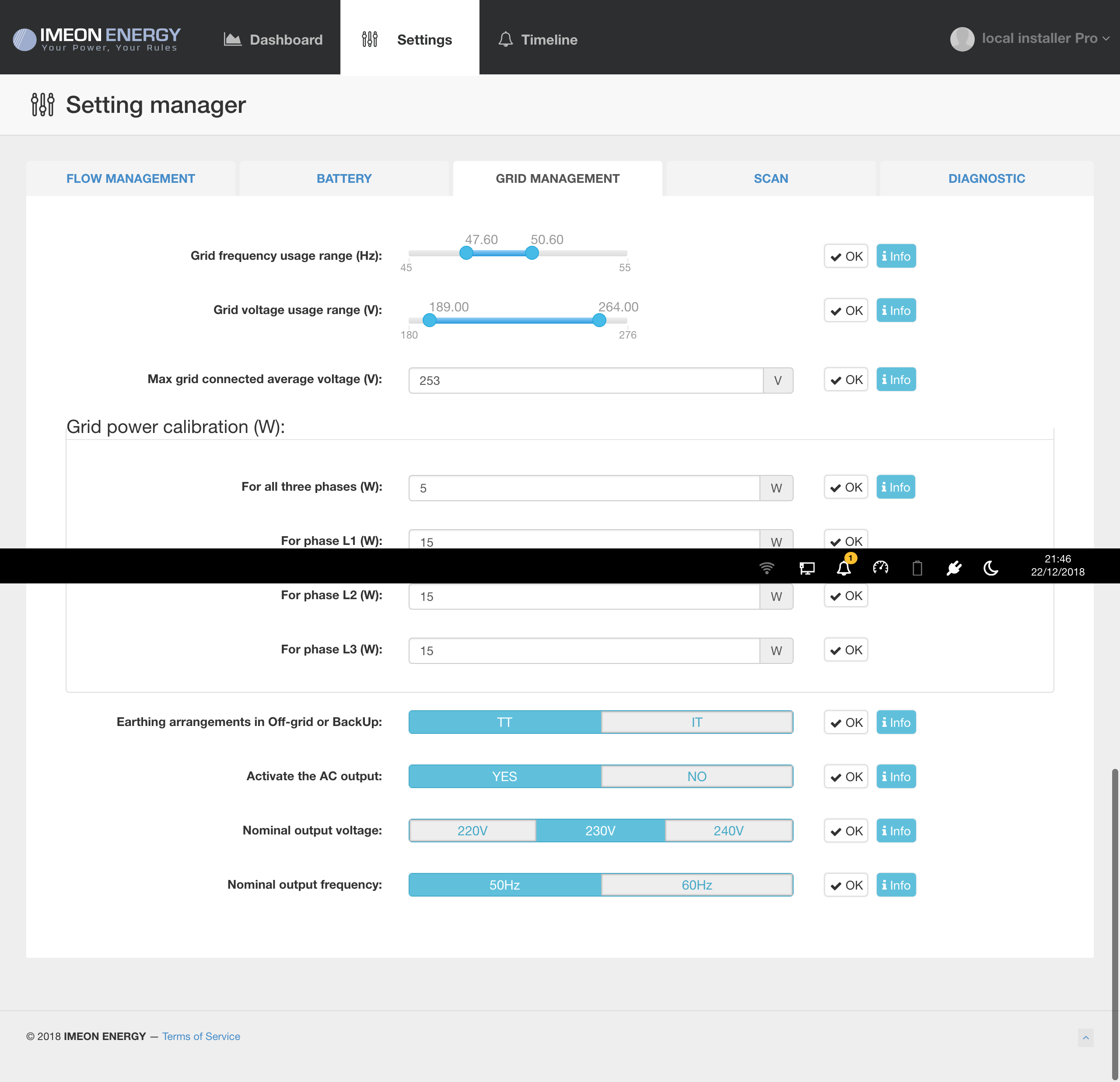

Při nabíjení z PV ne, tam si to omezi Imeon podle počtu připojených baterek. Při nabijeni ze sítě si… nový
Jan Fiala 22.12.2018 23:17
Jan Fiala
Jojo, přihlašuju se přes "installer.pro@local". Proto tam mám asi i víc možností. Jinak díky za vysv… nový

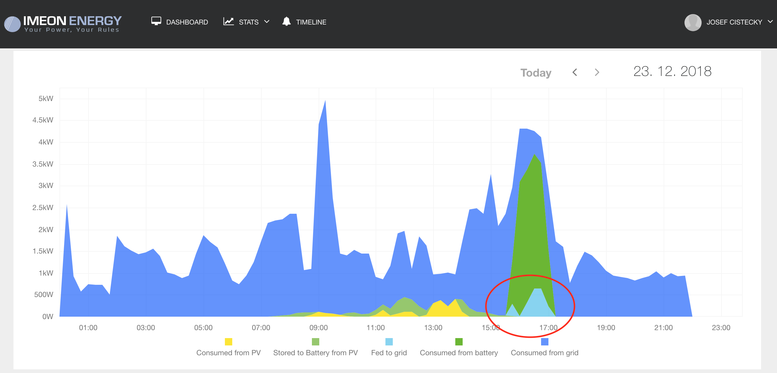

Nevím jestli mám smůlu na špatný kus nebo je nějaká chyba v SW, ale SW v měniči vydrží bez restartu… nový
OKO 23.12.2018 17:04
OKO

Mně právě překvapuje, že monitoring ukazuje, že při vybíjení baterií dodávám do šítě (což by bylo di… nový
CHOZEs 23.12.2018 22:15
CHOZEs
tak tohle je HODNE divne ... to by se mi nelibilo ..... hodte to po dodavateli ;) ze mne dodavtel po… nový
Jinak díky za vysvětlení, že vybíjení se děje až při nabití nad 85% - to jsem nevěděl.

Vlastnosti baterie
Baterie
- Baterie se bude používat, pouze pokud její předchozí nabití dosáhne alespoň 85%, proto je doporučeno zvolit nabíjení ze sítě a
zvolit vhodné časy pro nabíjení. Nejlépe shodné s nízkým tarifem. Platí při aktivní připojené síti. Bez sítě je tato hranice 80%.
- do zátěže se energie z baterie používá podle nastaveného SoC (většinou do 20%)
- pod SoC se baterie vybíjí jen z důvodu vlastní spotřeby měniče a BMS
- důvodem odběru energie z FV nebo z baterie pro vlastní spotřebu měniče je stálé napájení měniče i v případku výpadku sítě.
Díky tomu je přepnutí AC výstupu do 15ms. Opačně by se při výpadku sítě měnič restartoval a znovupřipojení AC výstupu by bylo
dlouhé.
- Baterie Pylontech+ jsou nastavené tak, že při poklesu pod 8%, se automaticky připojí k nabíjení ze sítě do 13%. Toto nelze měnit.
Na nabíjení se používá add-on Charge controller. Pokud není aktivní, tak celý Imeon blbne. Na tohle pozor, dost jsme se s podporou natrápili, než jsme na tohle přišli.
Pokud není ten add-on aktivní, nastavuje se čas přímo na záložce baterií. Pokud je aktivní, pak jde nastavit časy, proud a naplánovat různě na různé dny v týdnu.
[84378-2018-12-23-23-36-09-imeon-os-one-png]
Charge controller je třeba povolit po rozkliknutí installer a následně services.
Nevím jestli mám smůlu na špatný kus nebo je nějaká chyba v SW, ale SW v měniči vydrží bez restartu fungovat maximalen dva dny .... Podpora ve Francii téměř nekomunikuje a lidé z distribuce jsou již bezradní :(
Požadavek na podporu u výrobce defakto začíná požadavkem na vypnutí/zapnutí --- a pak odezva žádná :( Například právě ted mi SW tvrdí, že je výroba 49 W :( Frantící asi vynalezli jak vyrábět elektřinu i v noci :)
[84369-kousnutyimeon-png]
[84370-imeonvyrabi-po-tme-png]
SW musí kluci ještě vychytat. Taky mi to občas ukazuje rozdílné data na web. rozhraním přímo imeonu a web. rozhraním na adrese https://monitoring.imeon-energy.com/login.
Co znamená, že SW v měniči vydří max. dva dny? Pak Vám to nezapisuje data nebo co to dělá? Máte Imeon připojený přes WiFi nebo přes ETH kabel (lepší varianta). Máte nastavenou IP z DHCP serveru nebo IP adresu napevno (lepší varianta).
Verzi SW mám 1.7.7.7 ani nevím o tom, že by byl nějaký novější. Každopádně se teším na každý nový, který opraví nějaké chyba a přidá nejakou novinku... :)
no děje se to, že web rozhraní v imeonu zatuhne - třeba právě teď ukazuje mimo jiné výrobu 48W - viz obrazky výše. Pochopitelně mám přípojeno kabelem s rezerovanou IP.
Pokud IMEON nevypnu a nezapnu proste uz dalsi data nebudou ..... to ze jsou data v imeonu a na https://monitoring.imeon-energy.com/ rozdilna to je vcelku OK - na monitoring se posilalaji pozdeji ... ale primov imeonu jsou v realnem case....
