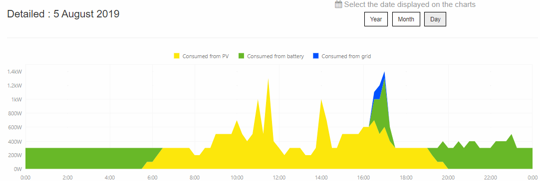

Mám jeden poznatek. Baterie se v režimu měniče Backup pohybuje mezi 100 -> 70 -> 100% a tak stále do… nový
Pav 11.01.2019 22:47
Pav
Na druhou stranu, protože jde o 3-fazový měnič, je to spotřeba necelých 50W na fázi a to u takového… nový
Jan Fiala 12.01.2019 06:39
Jan Fiala
Zkuste se podívat do historie, zda to tak bylo i na jaře. Zda se mi, že spotřeba byla nižší. Pokud b… nový
Jan Fiala 12.01.2019 09:18
Jan Fiala
Je to poprvé, co mám měnič v režimu Backup (teď cca 3 dny), ve kterém se z baterií napájí pouze měni… nový
Pav 12.01.2019 19:51

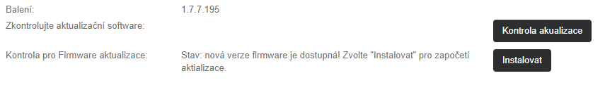

Tak ode dneška mám v IMEONu verzi 1.7.7.195 - někdo další s touto verzi ? nějaké zkušenosti a postře… nový
OKO 09.07.2019 18:30
OKO
Také jsem si dnes všimnul této verze. Může tam být už dlouho. Do Imeonu jsem se přihlásil po delší d… nový
Pav 19.08.2019 09:55
Pav
tak presne ten stav, ze zmizely baterky jsem měl. TO že je nova verze jsem věděl jelikož mi support… nový

Mám jeden poznatek.
Baterie se v režimu měniče Backup pohybuje mezi 100 -> 70 -> 100% a tak stále dokola. Vždy cca v 70% nastane opětovné dobití na 100%. To by bylo celkem OK.
Co je ovšem smutné je ta spotřeba. Moje baterie má 9,6kWh a pokles ze 100 na 70% trvá 20h. To znamená spotřebu za 20h ve výši 2,88kWh. Za 24h 3,46kWh. Příkon měniče je cca 144W. Takže pokud panely nevyrobí denně alespoň 3,46kWh, tak si na sebe FVE z hlediska vlastní spotřeby ani nevydělá.
Spotřeba měniče je zkrátka velmi vysoká. Za rok spotřebuje měnič 1,26MWh - to je mazec.
Pozorováno na verzi FW 1.7.7.9.
Je to poprvé, co mám měnič v režimu Backup (teď cca 3 dny), ve kterém se z baterií napájí pouze měnič. Takže to nemám s čím srovnat. Ale už mám za sebou 3 cykly 100->70->100% a pokles na 70% vždy trvá 20h, tedy 2,88kWh.
Nevím, jakou část z té spotřeby dělají ventilátory, ale přijde mi že jedou stále na 100%. Kdyby byly řízeny podle např. teploty, jistě by to něco ušetřilo a ještě by se snížila hlučnost.

Také jsem si dnes všimnul této verze. Může tam být už dlouho. Do Imeonu jsem se přihlásil po delší době, protože jsem ráno našel vypnuté baterie. V nastavení to vypadalo, že baterie nemám. Znovu jsem tedy vybral jejich typ, nastavení SOC a baterie se detekovali a teď se nabíjí. Proč se to ale stalo je záhada a jedna ze situací, proč se stále po více než roce dohaduji s dodavatelem a distributorem a žádám nápravu stavu.
Někdy prostě místo nabíjení baterií (které jsou tou dobou na 60%) dodává energii do sítě a tento stav trvá klidně přes 10min.
Vy máte s tou novou verzí nějaké zkušenosti?

Dodavatel se zmínil, že někomu mění komunikační karty. Chtěl jsem vědět nějaké podrobnosti, ale od té doby mi na toto téma neodpovídá. Víte o tom něco?
Komunikační karta se stará o veškerou komunikaci v IMEONu - baterky, smartmeter, síť.
Obsahuje úložiště, procesor - je to takový samostatný počítač. Na základě informací z komunikační karty se pak vyvažuje síť, řídí měniče apod.
Nefunkční karta (nebo odcházející) se projeví tak, že se začnou ztrácet data v monitoringu.
To, že se baterie nabíjí ze sítě a zbytek funguje nevypadá na kartu. Osobně bych potvrdil volby v nastavení jako režim (smartgrid) apod. a následně bych restartoval měnič - vypnout a zapnout.
Směrem k dodavateli bych ohlásil reklamaci, ti to přesunou na FrankenSolar a začne se to řešit.
Už jen to, že ti bez tvého vědomí nainstalovali nový firmware.
