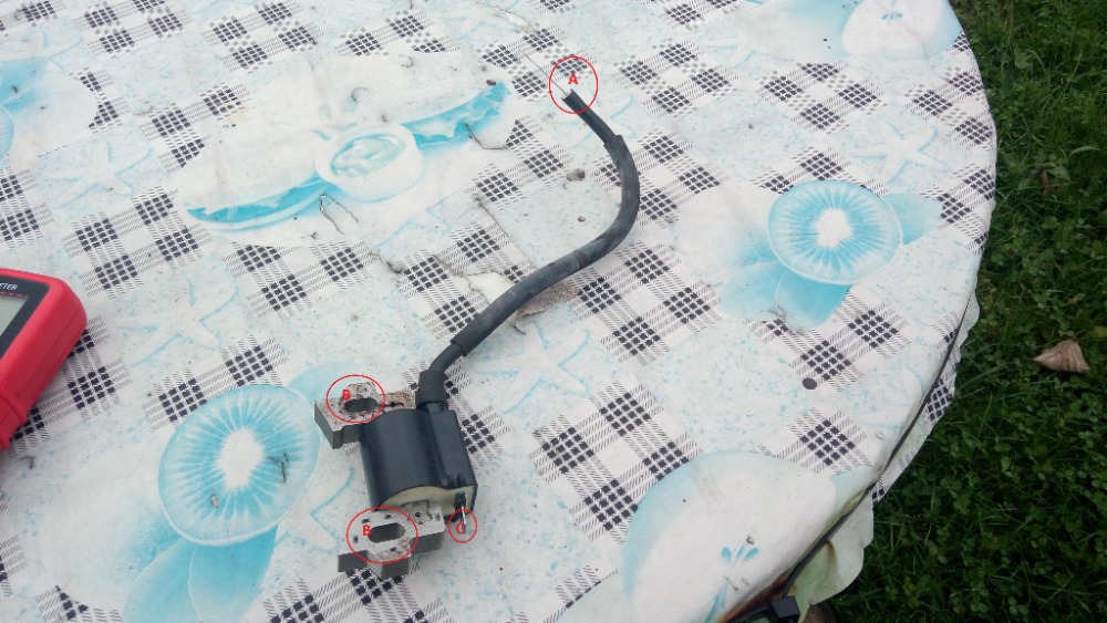

Co je ale velice důležité, tak teď mi vůbec neháže jiskru. Mám obavu, že to s tím mým původním problémem nesouvisí, ale kdo ví, možná už to postupně odcházelo a teď umřelo úplně. Takže v příloze vám posílám foto toho Vn trafa a myslím si, že je vadné, po vás bych potřeboval, aby jste mi to potvrdili, nebo vyvrátili, ať zbytečně neobjednávám nové. Označil jsem místa, která jsou elektricky důležitá (a vlastně jediná)
A - zde je připojena svíčka
B - to je jasné, to je kostra
C - k tomu jde drátek k hlavnímu vypínači a pokud měřím na tom drátku odpor vůči kostře, tak při zapnutí je "nekonečný", při vypnutí je "nula". Takže předpokládám, že je to "Chcípak"
Pokud je měřím ohmicky, tak mezi :
1. A a B je 5,5 kohmů
2. A a C je rovněž 5,5 kohmů
3. C a B je nula ohmů
Ta 3. varianta mi ukazuje, že je na té cívce asi něco špatně. Protože pokud C je opravdu chcípák a po vypnutí hlavního vypínače mi cívku ukostří, aby motor "chcípnul", takže teď je vlastně ukostřený pořád, protože mezi kostrou "B" a " chcípakem "C" je pořád zkrat. Pokud by to mělo být normální, nechápu, proč tam tedy je přiveden drát, který mi ten kontakt při vypnutí ukostří, když on je vlastně podle toho mého měření ukostřen pořád.

Vývod na svíčku má vysoký odpor, jedná se o velké množství závitů. Pod tím vinutím je primární vinutí, které má jen málo závitů silnějšího drátu, proto malý odpor. Neměla by to být nula, ale možná desetiny ohmu, až malé ohmy. Vysokonapěťové vinutí je spojeno s tím primárem, proto vývod na svíčku ukazuje stejný odpor proti kostře i proti tomu vývodu primáru.
Primární vinutí je mezi kostrou a tím vývodem ke spínači.
Jestli je cívka v pořádku, nejde jednoduše poznat, jen pokud je vše v pořádku, jestli hází jiskru.
Zkus zjistit kam vede vodič od té cívky. Pravděpodobně povede ke spínači (chcípáku) a k mechanickým kontaktům, které jsou blízko hřídele motoru u magneta, ale spíš na nějakém vývodu od vačkové hřídele.
Když půjdeš po drátu od cívky, dovede tě k tomu (za předpokladu, že tam je mechanický přerušovač).
Každopádně ten vodič od cívky někam povede, ještě mimo spínač zapalování. To potřebuju vědět kam.

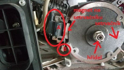

Takhle nám to moc neříká asi to chce obrázek. Vyfoť stranu motoru, kde je magneto, abych si mohl udělat představu, co je tam za zapalování. Je li vidět na hřídel kliky, na kterém je setrvačník, tak vyfoť, jde li to detail, jestli je na hřídeli vačka a u ní nějaké kontakty.
Postupně tě navedu k zjištění závady, pokud to bude možné. Myslím, že to nijaká katastrofa nebude.
Snad to bude jasné nové věci jsem popsal. Jinak to "A" je ta Vn cívka detailně moje příloha pár řádku výš, to "B" je ten drátek od hl. vypínače, který když dám do ON, tak proti kostře má nekonečno, pokud dám do OFF, tak je zkrat na kostru (ten snad |"chcípák") to je to, co zapínám na konektor "C" minulá příloha

Tak máš pravdu, ten drát od cívk (kontak C v první příloze) jde na hlavní vypinač, který ho v případě OFF zkratuje na kostru. Ale jak jsi správně podotkl, v případě, že ho hlavní vypínač nezkratuje, tak jde do nějaké malé plechové kostičky (vypadá to jako odrušovací kondenzátor) je to příloha 555. Ta kostička, ale asi nebude to kladívko, protože mechanicky to není nijak spojené s motorem, pokud nepočítam plechový držák, který tu krabičku přidržuje k motoru, žádné táhlo, hřídelka, nebo něco podobného. No a z té krabičky to jde někam do motoru viz. příloha 666. Mě to tak připadá, že to je nějaký plovák oleje a že "chcípák" sepne buď hlavní spínač, nebo právě ten spínač oleje (myslím, jako kdyby byla nízká hladina, tak to připojí na kostru, jako hlavní spínač. Jinak zkoušel jsem měřit odpor toho drátu ke kostře během otačení setrvačníku a na kostru to nijak nebije, takže moc nechápu co znamená to kladívko. No ale koukni na to a když, tak se zase ozvi.

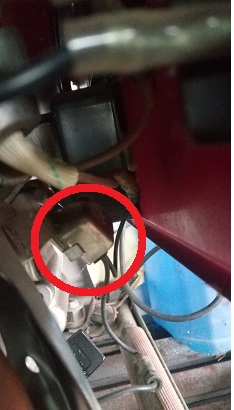

Tu "kostičku" odpoj, máš tam konektory, a spoj kabel od motoru k zapalování.
Za zkoušku nic nedáš 🙂
To máš pravdu a zítra to třeba zkusím, ale podle mne je to zbytečné. Já si právě myslím, že ten druhý drát s kostičkou (ta pravda nevím k čemu je), slouží na to, že jak ubyde oleje, tak mi ten drát ukostří stejně jako vypínač OFF cívku a vypne agregát. V návodu je, že je tam ochrana proti startu bez oleje. Možná je to nějaký elektrický oddělovač, aby při poklesu oleje a rozepnutí toho hladinového kontaktu nedošlo k jiskře přímo v olejové vanně a nějakému výbuchu. Podle mne zbytečné, ale dnes vše řídí byrokrati z EU. Tu tvou radu bych chápal, kdyby tam byl naopak zkrat na kostru. To ano, to bych odpojil, protože ono by mi to dělalo to stejné, co vypínač OFF. Každopádně dík, každá rada dobrá!
Kostičku mám u kultivátoru. Podle mě je teplotní čidlo. První rok dobrý, druhý rok při startování škytlo jednou a nic. Čistil jsem kde co, vyměnil benzín...nic. Po odpojení "kostičky" a spojení kabelů od olej. vany k zapalování motor naskočil.
Našel jsem tento díl na slovenském e-shopu.
Super, takže kostičku můžeme vyloučit. Ona mi tedy motor určitě neblokuje!

Teď bych se snad zeptal ještě na jednu věc, ale to asi budu muset sehnat někoho znalého. Startuje výborně, pokud je motor studený, musím ze sytičem, ale kdysi jak se nahřál, začal chcípat tak sytič jsem musel otevřít a centrála si klidně "bafala". Teď je to podobné, ale jak sytič otevřu, začne mi jak by přerušovat (nejede klidně, kdybych sytič nevrátil do mezipolohy, tak chcípne). Zase znova zapnout sytič taky nemůžu, protože po zahřátí se sytičem už taky chcípá. Prostě po zahřáti motoru ho musím mít tak někde v mezipoloze. Našel jsem tam na karburátoru jeden šroub se stavítkem, který mi připadal jako na nastavování min. otáček u sekačky, ale to nemá na to vliv. Je to totiž spojeno přes nějaké pružiny s dalšími táhly a na otáčky to nemá vliv. Je to asi ta AVR regulace, takže on si při jakémkoli zatížení udržuje otáčky.
Pokud si myslíte, že bych i toto mohl s vaší pomocí zvládnout, zítra bych to nafotil, jenom napište co nafotit. Pokud je to složité, někoho si zavolám. Protože s přivřeným sytičem asi dlouhodobě jet nemůžu, že by mohlo dojít k odmaštění a zadření motoru, nebo se pletu? Teď by mě to už zase mrzelo, když jsem se dostal tak daleko
děkuji

Prosím vás. V tomto tématu jste na mě byli moc hodní a už je snad vše vyřešeno, tak teď mimo "mísu", jste tu oborníci, tak zkusím takový dotaz. Psal jsem na redakci asi před 14 dny a zatím mi nic neopověděli. Jak to tu funguje. Já jsem totiž vždy šel na konec mého vlákna, tam jsem se někdy občas něco dozvěděl
velice často po uruguenci, jsem byl (právem) napadnut, že mi bylo odpovězeno výš. Toto já ale moc nechápu. Samozřejmě to budu respektovat, ale jak to děláte vy, to si pokaždé projedete celé vlákno? Já jsem myslel, že nové příspěvky se řadí vždy odzadu, takže pokud něco zkotroluji 4.11., tak 20.12. se jen přesunu na ten datum 4.11. a tam budou všechny vaše odpovědi. No a to tak evidentně není. Neříkám, že je to zlé, ale jak si to hlídate vy, kteří máte taky nějaký problém a aby jste neodpovídali jen na tu poslední odpověď, ale jak najdete i odpovědi v tom "stromu" nahoru!
Nevím, jestli jsem se vyjadřil moc dobře, ale klidně to upřesním, není to pro mne žádná narážka na tento web. "Kutilský" skvělý, u těch "Počítače" je hodně frajerů, ale taky často pomůžou
