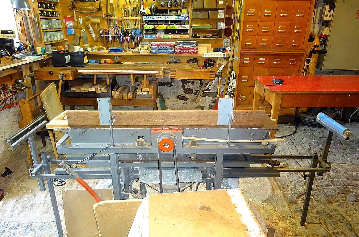

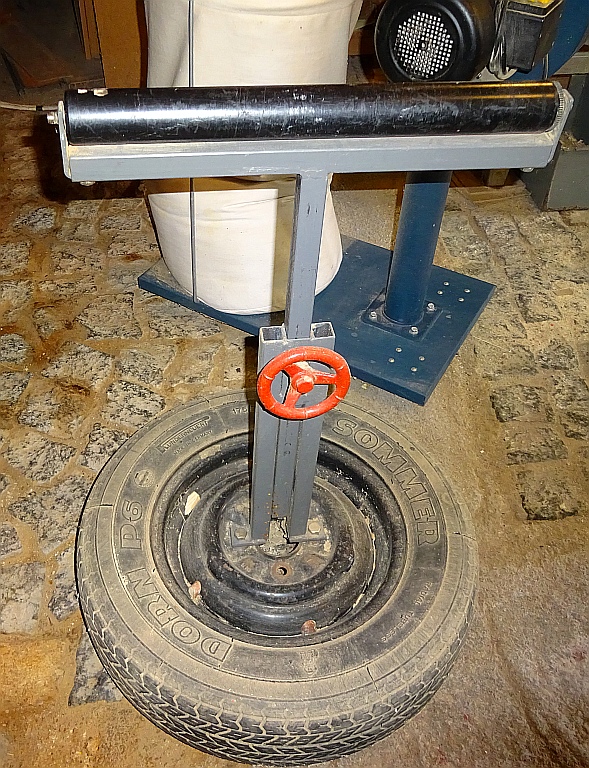

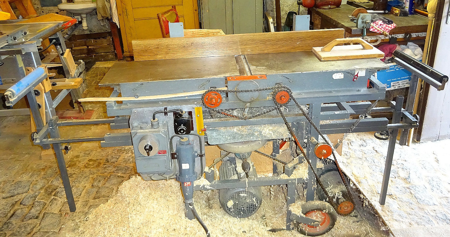

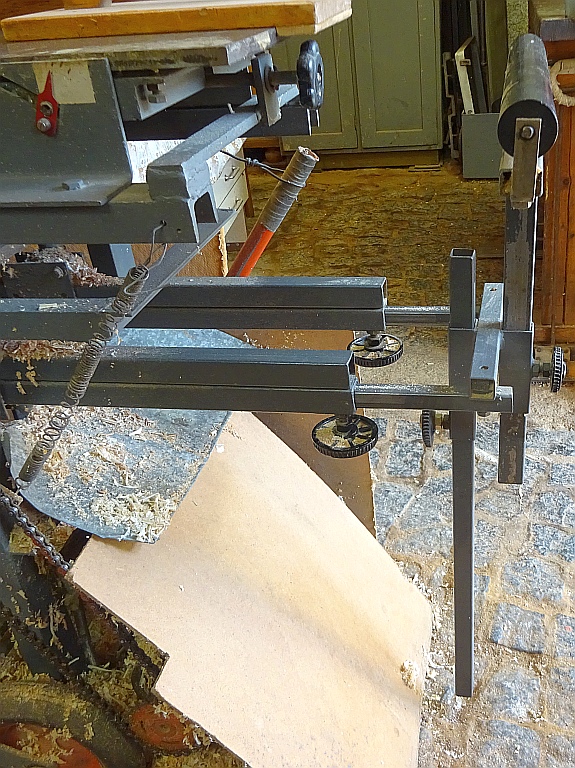

Dobrý den! Tak jsem dnes se byl podívat na chalupě a nafotil jsem tam ty amatérské - kutilské výsuvn…
vitovec 10.02.2022 21:27
vitovec
Děkuji. Dodělávka vypadá hodně dobře. Krásná práce. Je vidět, že sis dal záležet. Obrázky si s dovol…
patyk 11.02.2022 08:43
patyk
Dobrý den! Děkuji za pochvalu. Pro vybudování dílny jsem měl k dispozici prostor 9m x 9m - bývalou s…
vitovec 18.02.2022 17:20

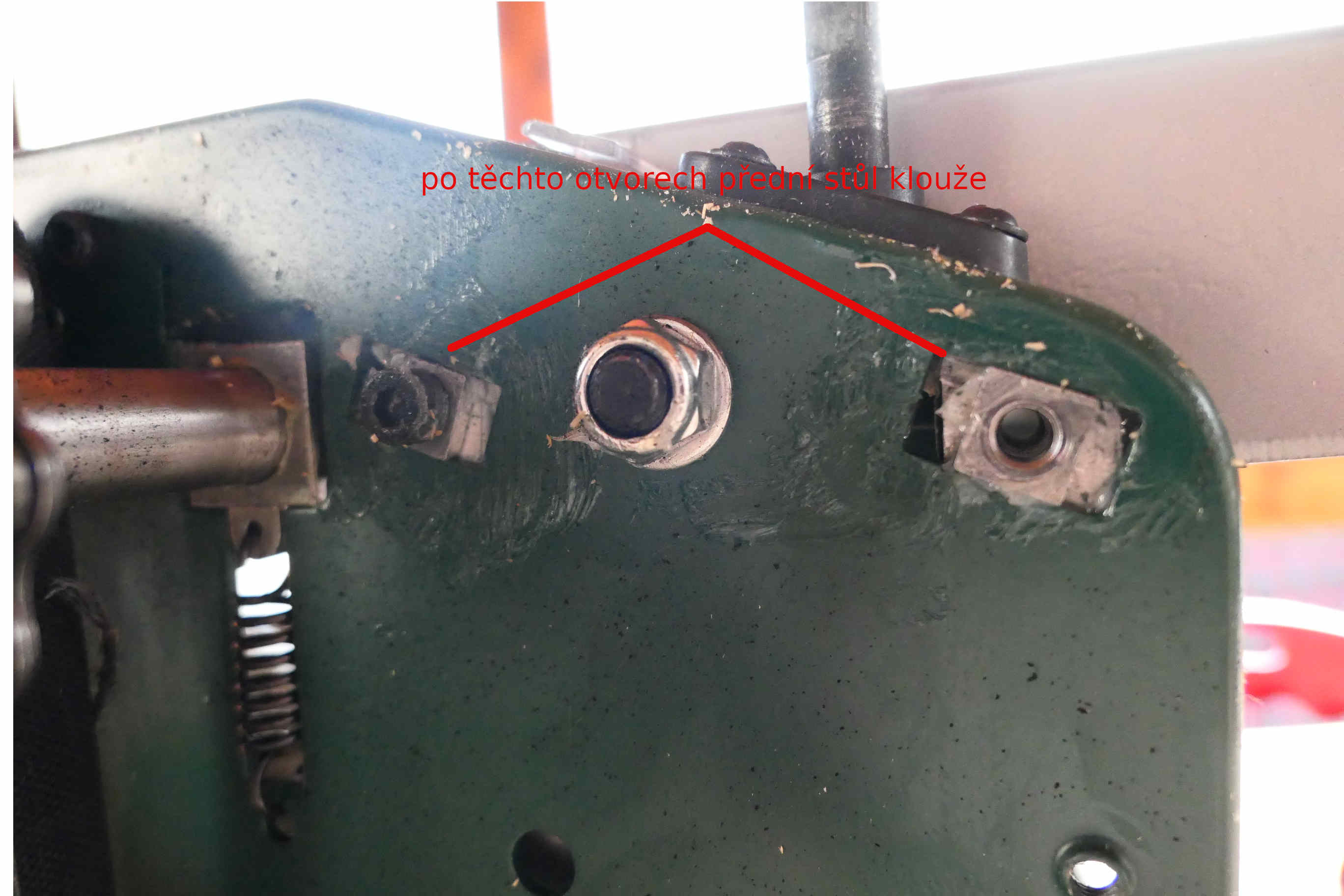

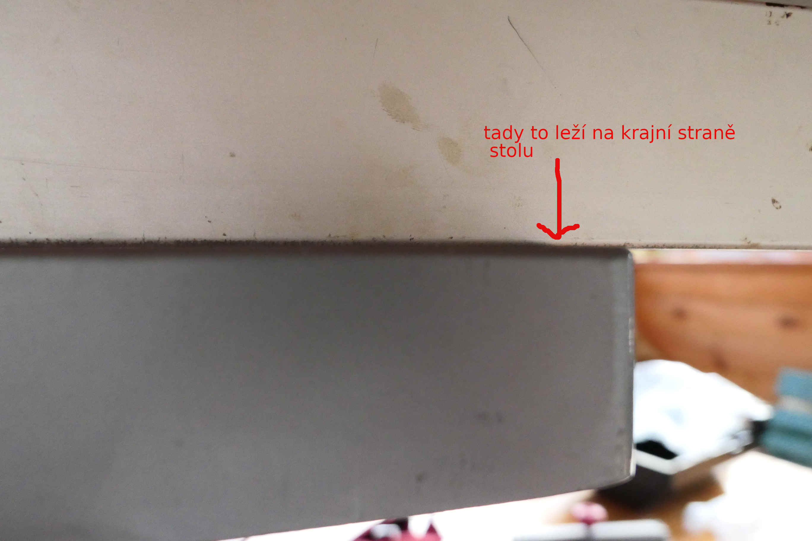

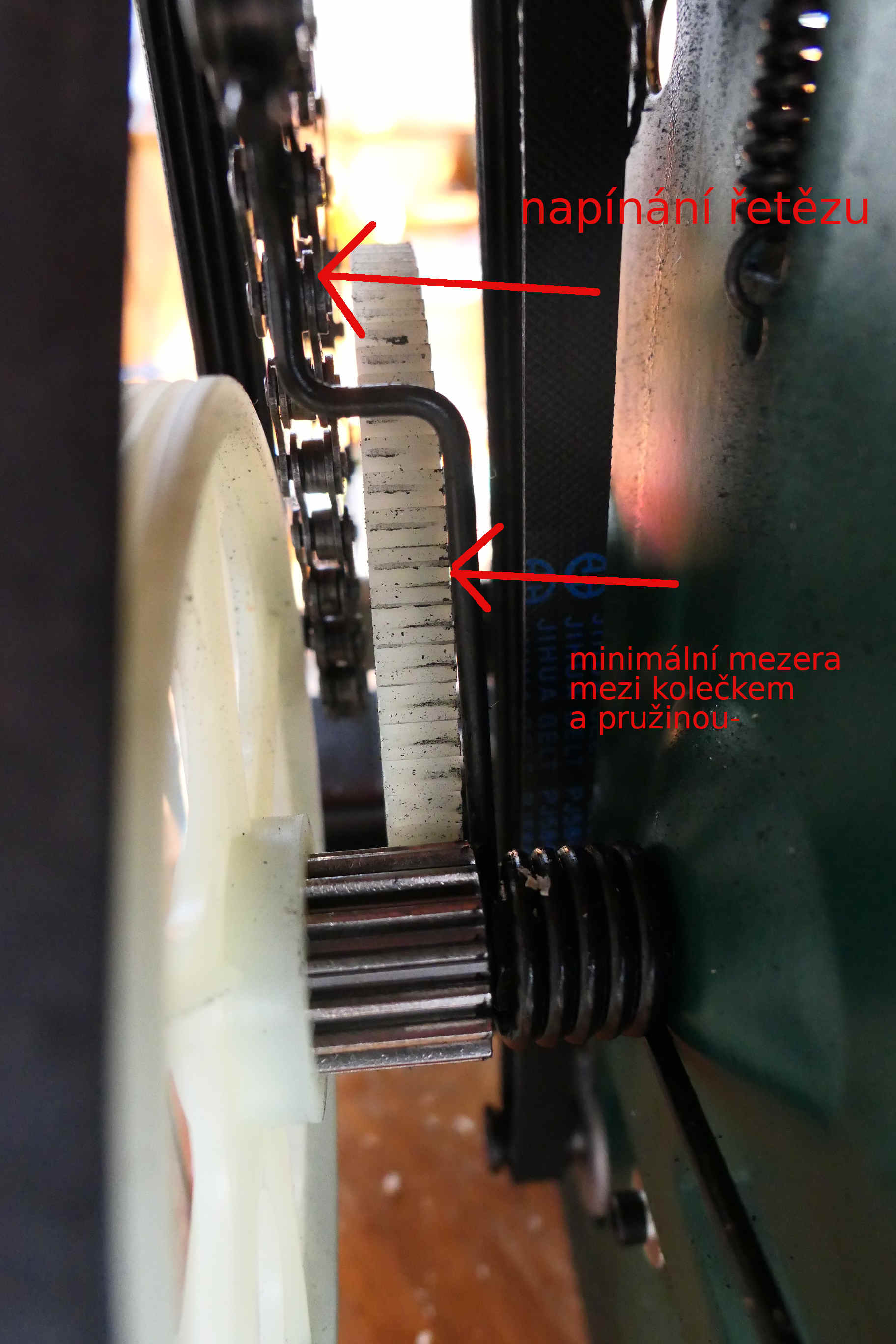

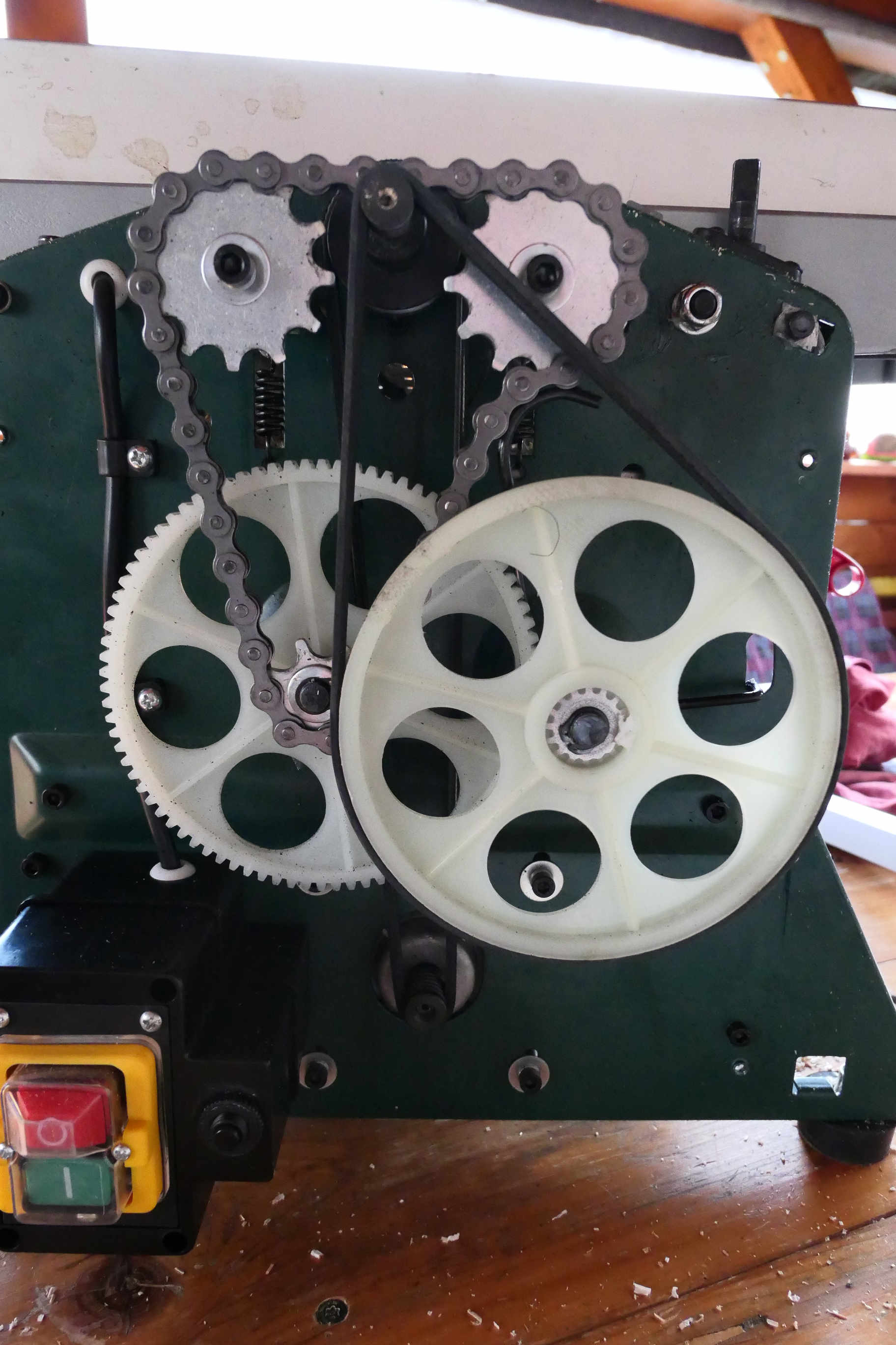

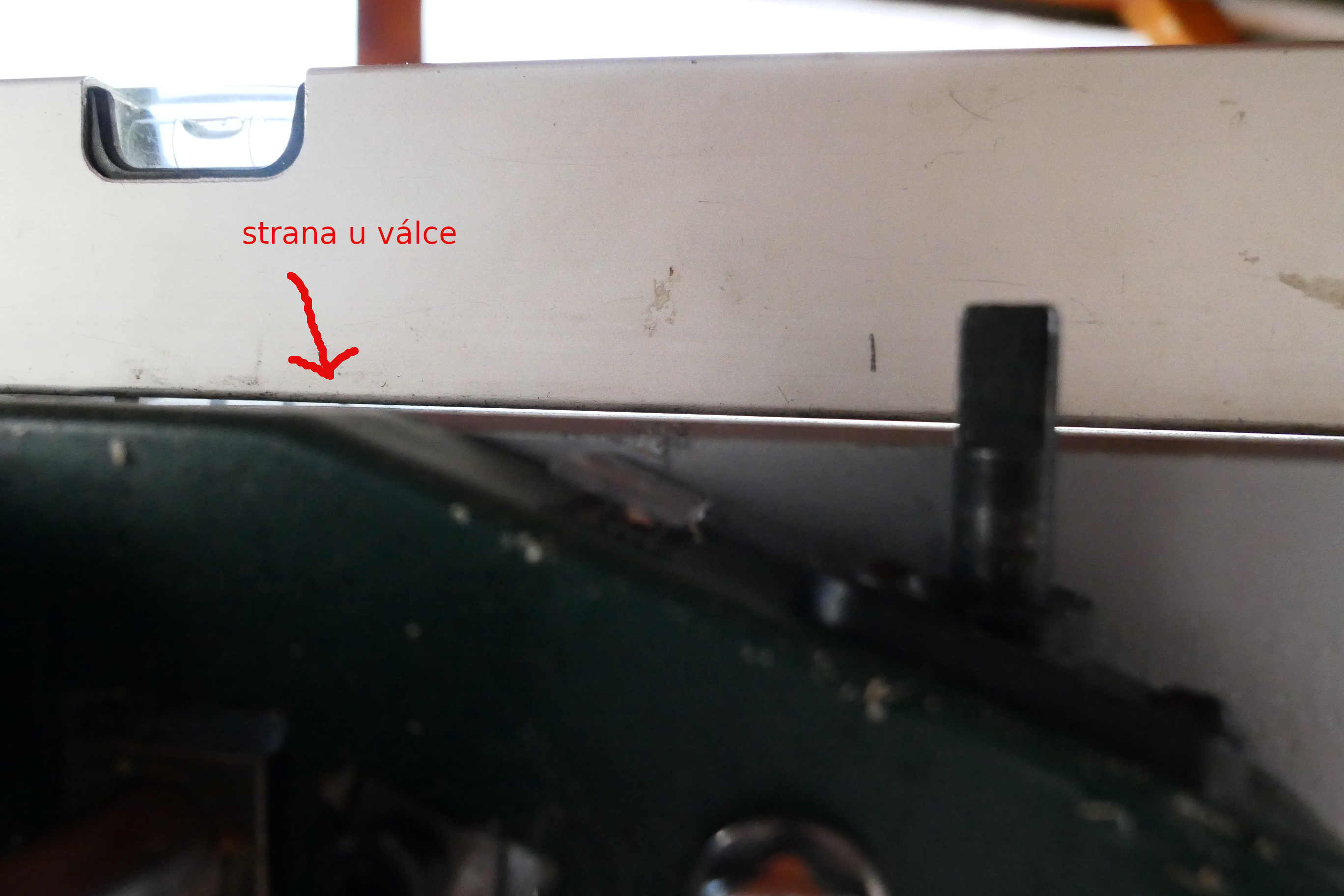

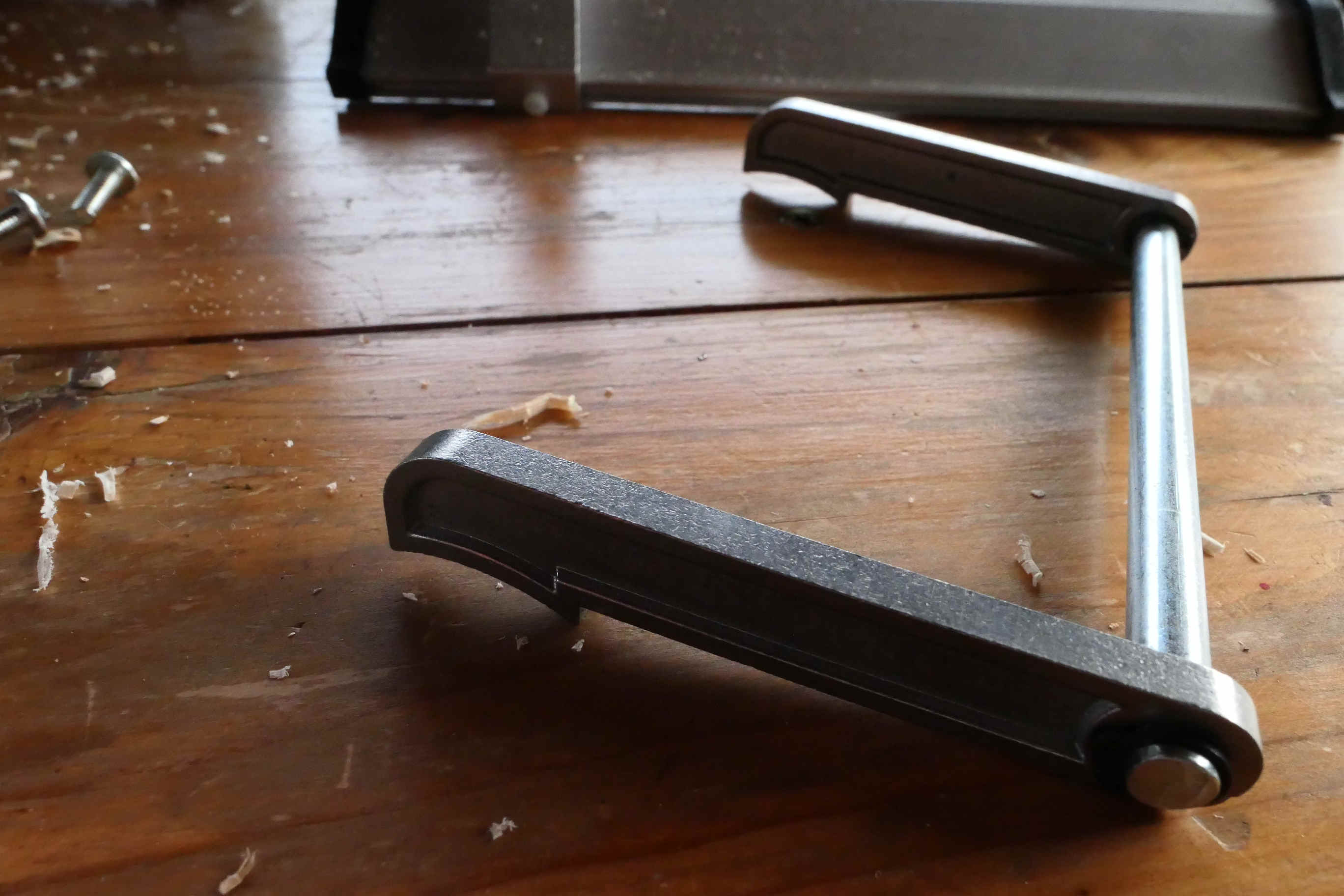

Zkouším stroj(parkised padm 1250) seřídit. Nejprve stoly, aby šly vůči sobě v rovině. Přední stůl je…
patyk 17.03.2022 12:56
patyk

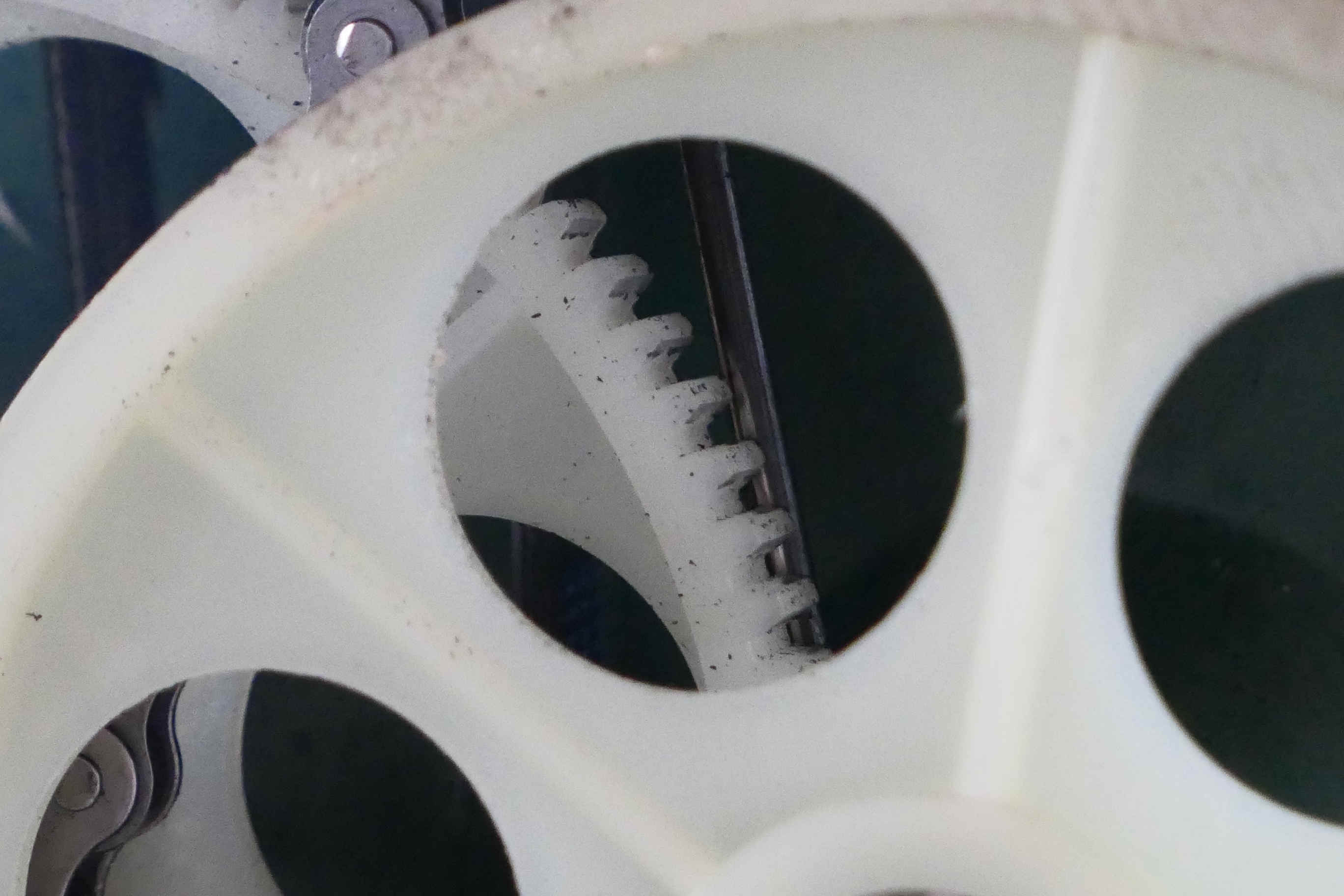

Neumím pomoci. Jen si postesknu, že plasty jsou drahá zhouba. Když vidím ta plastová kola, tak mám c…
ST 17.03.2022 16:12
ST
Nastavení nožů takzvaně na hup. Hledej na youtube. Taky jsem nepochopil jak ten přípravek použít. poslední
Cat 17.03.2022 18:44
Cat

Děkuji. Dodělávka vypadá hodně dobře. Krásná práce. Je vidět, že sis dal záležet. Obrázky si s dovolením uložím, kdyby to odsud zmizlo, abych měl eventuélně inspiraci po ruce.
Oceňuji rovněž velkou kutilskou dílnu. Pohodlně se ti tam vleze 5 stolů a pracovní stůl. To mít, bych se musel přestěhovat.... ,nebo počkat na příští život...:D
Dobrý den! Děkuji za pochvalu. Pro vybudování dílny jsem měl k dispozici prostor 9m x 9m - bývalou stáj na chalupě. Tak jsem to využil. Pohodlně jsem tam umístil tři stroje - hoblovku, pilu s odsáváním a spodní frézu. Ke strojům jsou dodělány podle inspirace z literatury a katalogů různá vodítka, pravítka, pomůcky, prohloužení stolů, kryty a pod. Dále zámečnický ponk, truhl. hoblici, prac. stůl a psací stůl. 7 skříní a skříněk, regál, police. K tomu kompletní sadu truhlářského, zámečnického a elektrikářského ručního a elektr. nářadí. Kamna Petry, takže je možné pracovat tam i v zimě. Bohužel, tak jako ty uvažuješ hoblovat venku, já musím naopak zase chodit "rozbrušovat" a svářet na zápraží před dílnu - pro prach a hobliny z truhlařiny to v dílně prostě nelze.
Bohužel - již "zaklepalo stáří" a dílna je využívána jen občas. Následovník není, mám jen dvě dcery, tak nevím jak to s dílnou nakonec vůbec dopadne.
Malá rada, pokud ty, nebo někdo jiný se nechá inspirovat těmi posuvnými nebo výsuvnými přípravky s použitím jeklů. Využil jsem to že dva, rozměry po sobě jdoucí jekly se dají do sebe zasunout. Malý kousek to šlo, ve větší délce se to někdy "zakouslo" a byl problém to i vyrazit. Proto musí být použity postupně 3 velikosti jeklu, prostřední velikost jen krátké, cca 10 cm dlouhé vložky a vodítka. Pak to "chodí" bezvadně.
Nejprve stoly, aby šly vůči sobě v rovině. Přední stůl je vůči zadnímu stolu do "V". U válce je níže, než na konci stolu. Seřídit to asi nepůjde, neboť ten přední stůl jede v otvorech, které nemají vůli, takže není kde ho posunout.
Plastové ozubené kolečka. Ty jsou ale, podle YT i u Scheppach 1080.
Napínání řetězu je provedeno pružinou, která klouže po tom řetězu. Navíc, jedno plastové kolečko po pružině lehce drhne. Už je vidět na obrázku odřenina na pružině. Černé tečky jsou barva z pružiny.
Pro nastavení nožů je přiložen přípravek. Tak nějak nechápu, jak ho použít.
Máte někdo nějaký nápad, jak co s tym?
