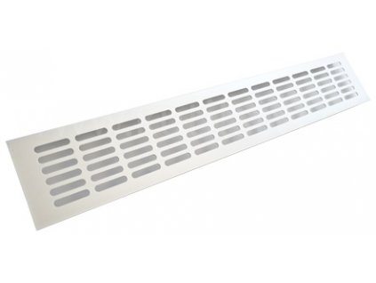

Přítel mamky již pořídil cca takovéto mřížky (viz příloha), 4x - tedy logicky mřížka jak jsem řekl, bude nad oběma "dveřmi" jak ze strany obýváku tak ze strany druhé - proto 4x mřížky, z každé strany jedna.

Chci se zeptat, zda byste to také dělali VYKRUŽOVÁKEM - nějak nechápu, proč se bavili o vykružováku, když ten je kulatý (kruhovitý) a my logicky potřebujeme vyřezat obdélníkový tvar (jako má mřížka).
Případně jak byste to udělali, PROSÍM, nejlépe Vy? Jedná se o dřevostavbu se sádrokartony (mezi zdmi jsou samozřejmě dřevěné konstrukce typické pro dřevostavby a izolační vata (skelná vata). Nyní netuším, zda se i nad obloukem do kuchyně nebo dveřmi do chodby nachází nějaké dřevěné trámy či prkna, ale pravděpodobně asi určitě ano. Jak byste tedy vyřezali otvor skrze takovou zeď? Díky předem za tipy.
Rovněž nás napadlo, že bysme do těchto mřížek zabudovali i pomocné ventilátorky, které by napomáhaly šíření vzduchu z obývacího pokoje efektivněji. Samozřejmě ne ty hlučné typické ventilátory, které se používají na WC a koupelny, ty jsou příliš hlučné a zbytečně žerou. Nevím přesně, jaké přítel mamky myslel, ale asi něco ve stylu ventilátorku co se používá na PC na chlazení, nebo zkrátka nějaký podobný - případně dle vašich rad.
To je celkem dobrý nápad, ovšem netuším, kudy bych poté vedl kabel pro to, abych ventilátor zapojil. Sice ihned u obou dveří (oblouku) se poté nachází klasické vypínače, ale nedovedu si stejně představit, jak bych tahal kabel až dolů k vypínači na případné napájení ventilátoru.
Za každé rady a tipy děkuji. Pro mě je asi hlavní a podstatné, jak byste vyřezali ty otvory skrze zeď na ony mřížky - případně poté se můžeme bavit eventuálně o přidání ventilátoru.

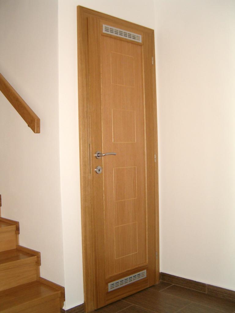

Toto téma jsem jen tak zběžně prošel, ale proč neosadíš větrací mřížky přímo do dveří? Vrtání do stě…

Asi nerozumím. Jaký by to mělo význam vrtat do dveří? Nerozumím. Ty dveře jsou věčně otevřené, zasou…

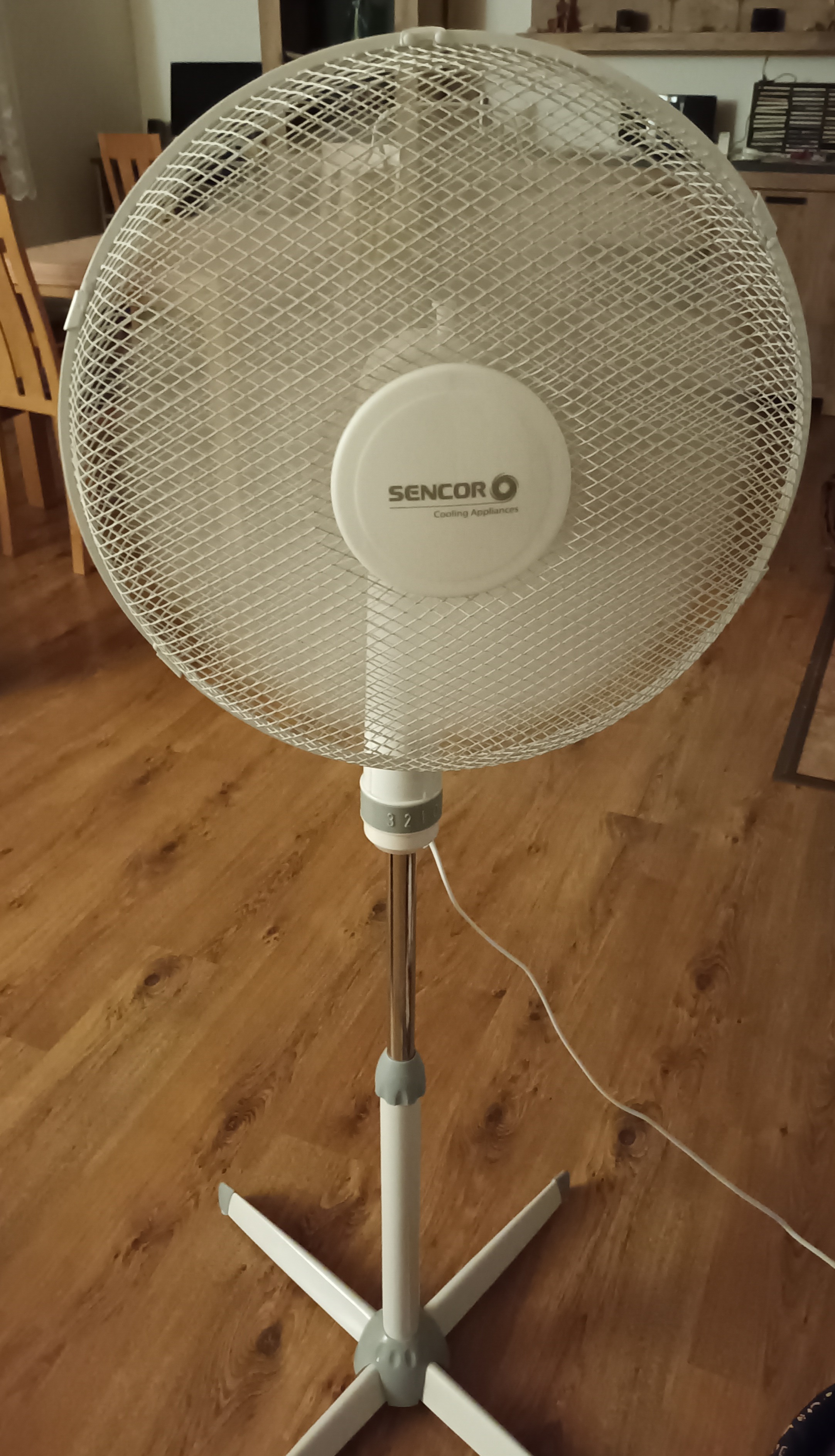

Dobrý den, včera jsem zkusil dát malý stolní ventilátor 12w do dveří na zem ze směru chodby do místn…

Asi nerozumím. Jaký by to mělo význam vrtat do dveří? Nerozumím. Ty dveře jsou věčně otevřené, zasouvají se jen výjimečně, stejně tak průchozí oblouk do kuchyně ani dveře nemá. Logicky teplo z krbu stoupá ke stropu a tam se drží, proto poté necirkuluje ani do vedlejší kuchyně (ač je tam otevřený obloukový průchod), stejně tak ani do chodby, kde jsou posuvné dveře stejně otevřeny. Horko se tedy do chodby ani kuchyně příliš nedostává právě díky špatnému proudění, protože se teplo drží u stropu. Logicky proto je potřeba udělat mřížky až nad dveřmi pokud možno co nejblíže ke stropu, aby mohlo právě teplo proudit tímto způsobem.
Nechápu logiku vrat něco do neexistujících dveří, to jsem ale vše psal v první odpovědi a příspěvku - jedná se o průchozí oblouk do kuchyně a i přesto, že je krb ihned u tohoto oblouku, neproudí tam to teplo právě z fyzikálního hlediska - drží se hlavně u stropu. Proto mřížky budeme vrtat nahoru nad dveřmi (obloukem), dělat něco dole u podlahy by postrádalo význam, teplo nikdo dolů nepůjde, to půjde až ten ochalzený, sice stále teplejší, ale víceméně stále studenější vzduch.
Vaše rada tedy v tomto případě nebude účinná. Já Vám to zkusím někdy vyfotit. Ale dle popisu přeci budete vědět, jak to funguje a jak to máme ;)

Dobrý den, včera jsem zkusil dát malý stolní ventilátor 12w do dveří na zem ze směru chodby do místnosti s kamny, a efekt ,,hnát" studený vzduch do teplé místnosti a ,,vytlačovat " teplý zpět se mi zdá daleko efektivnější. Fyzika prostě funguje. Mluvil jsem s kamarádem který v zahradním domku ,vyhřívá patro pouze ventilační mřížkou nad kamny v přízemí. Je to bez přidaného motorku pouze na bázi fyziky. Mřížku má prikrytou a když vytopí obytnou místnost, odkryje mřížku a teplo jde nahoru do ložnice. Je to,ale malý prostor. Stran otvorů do stěn dřevostavby. Sám bydlím v dřevostavbě. Jelikož mám stěny izolované foukanou izolací, bál bych se porušení parozábrany. Pokud už bych ,ale šel skrz zeď (vatu) dal bych PVC trubku kvůli srážení případné vlhkosti . Myslim ,ze tyhle první domky co máte vy, byli dělány jako difuzně uzavřené panely a vlhko by nemělo kam odcházet. Berte to prosím jen jako můj názor a osobně bych zřejmě konzultoval s firmou, která staví dřevostavby.
