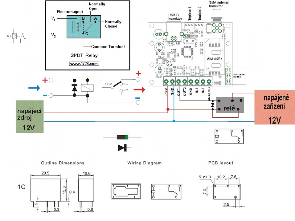

Je pravda, že ta GSM zásuvka od Flajzara je prakticky hotová a jenom ji dáš do zásuvky a tomu zřejmě odpovídá i ta cena. Nicméně pokud jsi v životě zapojil úspěšně aspoň žárovku s vypínačem na baterii, tak ten GSM modul zvládneš zapojit taky. Stačí k němu pouze dokoupit a připojit napájecí adaptér optimálně 12V/DC, 2ks 12V DC relé a jeden nebo 2ks čidla a máš luxusní GSM ovládání s možností konfigurace přes počítač pomocí USB a nebo také pomocí GPRS (SIM karta v modulu musí mít aktivní tarif pro internet). Pokud to nezvládneš, nebo si na to netroufáš, budeš si muset připlatit a koupit tu hotovou zásuvku od Flajzara, pokud chceš mít integrovanou i funkci termostatu s upozorněním o teplotě.
Jenom pro lepší představu o cenách příslušenství:
1ks nebo 2ks relé 12V DC/16A s paticí (Hadex, GME, GEM a jiné prodejny)
Napájecí adaptér EU 12V DC/1A: http://www.ebay.com/itm/221391448373?_trksid=p2060 353.m2749.l2649&ssPageName=STRK%3AMEBIDX%3AIT
čidlo: http://www.ebay.com/itm/191699605486?_trksid=p2060 353.m2749.l2649&ssPageName=STRK%3AMEBIDX%3AIT
Nebo si můžeš v kombinaci s tou obyčejnou troj GSM zásuvkou připojit i samostatný termostat modul a na něj pak připojit ten spotřebič, který chceš teplotně ovládat: http://www.ebay.com/itm/W1209-Digital-thermostat-T emperature-Control-Switch-DC-12V-Sensor-Module-OT8 G-/221880043481?hash=item33a914c7d9:g:92IAAOSwud1W ~yLY
Co jsem dal nahoře odkaz na teplovzdušné topidlo , tak to už mělo v sobě zabudovaný termostat a to i proti zámrzu. Takže pokud pán chce na zkoušku letos vyzkoušet co mu to žere a zda mu stačí 2kw , tak ten ventilátor by stačil . Ono pokud je to chalupa s 60 cm zdmi z plných cihel , tak bych se nebál pustit ho klidně 15 až 20 hodin dříve , protože ty zdi mají obrovskou akumulaci.

Zkoukni si nejdříve manuál http://www.selax.cz/fotky35489/fotov/_ps_88Manual- GSM-komunikatoru-SE2212XGPRS.pdf
a teprve pak se rozhodni, aby ti to zbytečně nezůstalo doma ležet v šuplíku, protože netuším, jak jsi v tomto zdatný, ale nedělalo to problém si doma zapojit i mému kamarádovi, který není žádný nadšený elektronik
Pokud se pro to rozhodneš a budeš si to zapojovat, tady je i pro méně znalé přehlednější zapojení toho GSM modulu.
