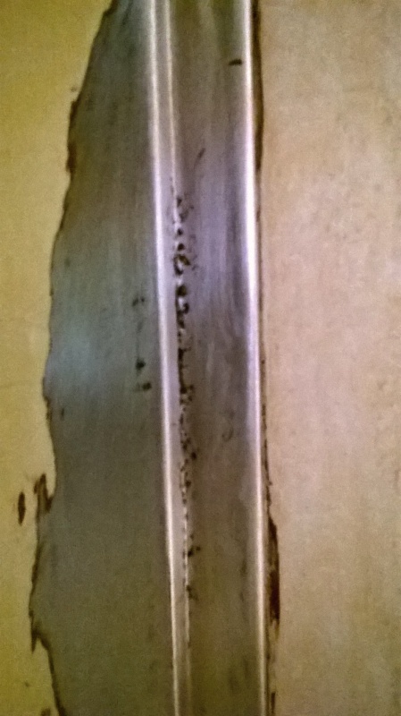

Zdravím,
tak jsem se pustil do těch zárubní. Postupoval jsem přesně podle pokynů Zerozera, kterému tímto děkuji za obsáhlou odpověď. Poškozené místa jsem vybrousil až na čistý kov, přetřel bezoplachovým odrezovačem. Při bližším bádání bylo možno vidět ve vnitřním záhybu zárubní spoustu mikrodírek (v rozsahu asi 10 cm), kterými byla narušena hladká kovová vrstva. Nemůžu si pomoci, ale přijde mi to opravdu jako výrobní vada, protože rez se objevila právě v těchto místech. Nicméně jsem pokračovat dle uvedené rady, ještě zbývá jedna vrstva syntetické barvy. No nevím, ale zdá se mi že dnes se přímo na té 1.vrstvě syntetické barvy objevila nějaká mírně rezavá voda :-( , která šla bez problému utřít. Že by pocházela z opět rezavějících zárubní a pronikla přes základní a syntetickou barvu?
Obrázek zárubní po vybroušení přikládám.
Děkuji za další případné rady nebo názory.
Koukám na ten obrázek a vypadá to opravdu jako prorezlé dírky.
Ale pokud se jedná jen o hloubkovější korozi z viditelné strany a není to zkrz, odrezovač a nátěr by to měl zachránit.
Ale pokud jsou ty dírky zkrz plech až na druhou stranu... to bude horší.
Může to být i tak, že plech proreznul z druhé strany, nebo dokonce skutečně o výrobní vadu. V tom případě u zapracovaných zárubní není možno provést opravu z druhé strany plechu a pokud je tam koroze taková, že proniká zkrz, vrchní nátěr to zachrání jen na omezenou dobu, než rez zkrz nátěr pronikne znovu.
Snad ověřit stav pokusem propíchnout plech jehlou, v místě větší vyrezlé dírky. Pokud se to podaří, jsou futra pravděpodobně na odpis.
V tom případě by mohlo pomoci s výsledkem nejistým navrtat malé otvory a vnitřek futer pomocí nějaké stíkačky nakonzervovat jako dutiny auta, korozi by to mohlo zastavit. Otvory zatmelit a pak provést nátěr. Ale situaci jen odhaduji.
Jeví se mi, že řešíte následek, ale stranou necháváte příčinu závady, kterou při výrobě zárubní nikdo neuvažoval - vlhkost ve stěnách.
Jako "Není kouře bez ohně", také "Není rzi bez vlhkosti" (obrazně). Jestliže voda na povrch proniká již nátěrem, je zbytečné nátěr řešit. Do mokrých prostředí se vyrábějí zárubně nerezové, ale to nebude pro tento případ vhodné. Řešil bych spíš pronikání vlhkosti do stavebních konstrukcí.
Jste si opravdu jistý 100% stavem izolace domu proti zemní vlhkosti?

Zdravím,
děkuji za rychlé reakce na můj problém. Co se týče těch mikrodírek v plechu, tak ty jsem již po vybroušení bedlivě prohlížel a zkoušel jejich průchodnost. Mohu konstatovat, že se jedná opravdu jen o malé povrchové dírky, takové mikrodůlky v tom plechu.
Takže nezbývá než věřit, že odrezovač a barva pomůžou.Jinak bych zkusil potom i vyvrtat ty dírky a vystříkat to jako ty dutiny u auta.
Co se týče rady od Mirektatra, tak 100% stavem izolace domu proti zemní vlhkosti si jistý být nemůžu. Izolace se sice dělala úplně nová, celý dům se podřezával, v místnostech se vytvořily vany z Ipy, která se následně připojovaly (plamenem) k folii, která se vkládá do podřezaného zdiva. I když jsem provávěl finální kontrolu provedené práce, ruku do ohně za 100% kvalitu dát nemohu. Takže by i mohlo dojít k jevu, který jste popsal.
Takže zkusím nahodit ještě vrstvu barvy, vyčkám a pokus se ta potvora (rez) objeví znovu, začnu pátrat po tom vlhkém zdivu. Představa měnit ty zárubně mě děsí (dlažba, obklady, omítka a v poslední řadě manželka).
Samozřejmě dám vědět, jak se věci budou dále vyvíjet.
Pokud ty dírky nejsou zkrz, tak je to zrezlé jen z vnější strany a nebude to problém. Odrezovač a nátěr to spraví. To, jak jsi psal, že se po nátěru objevily rezavé tečky na nátěru, tak bych spíš odhadoval, že jsi dostatečně nenechal zaschnout odrezovač, v těch důlcích zůstal ještě tekutý a po nátěru vystoupil na povrch.
Jev, který popisuje Mirektatra existuje a dokáže být záludný, nicméně ještě
jsem neslyšel, že by dokázal sežrat futra dveří. To by musely být extrémě vhodné podmínky, zejména značná vlhkost a chemické vlivy. To asi v domě s provedenou izolací nehrozí. Pokud jsou zárubně normálně zazděné ve zdivu, ze strany zdiva ani moc nerezaví, protože zásaditá reakce malty korozi do jisté míry brání.

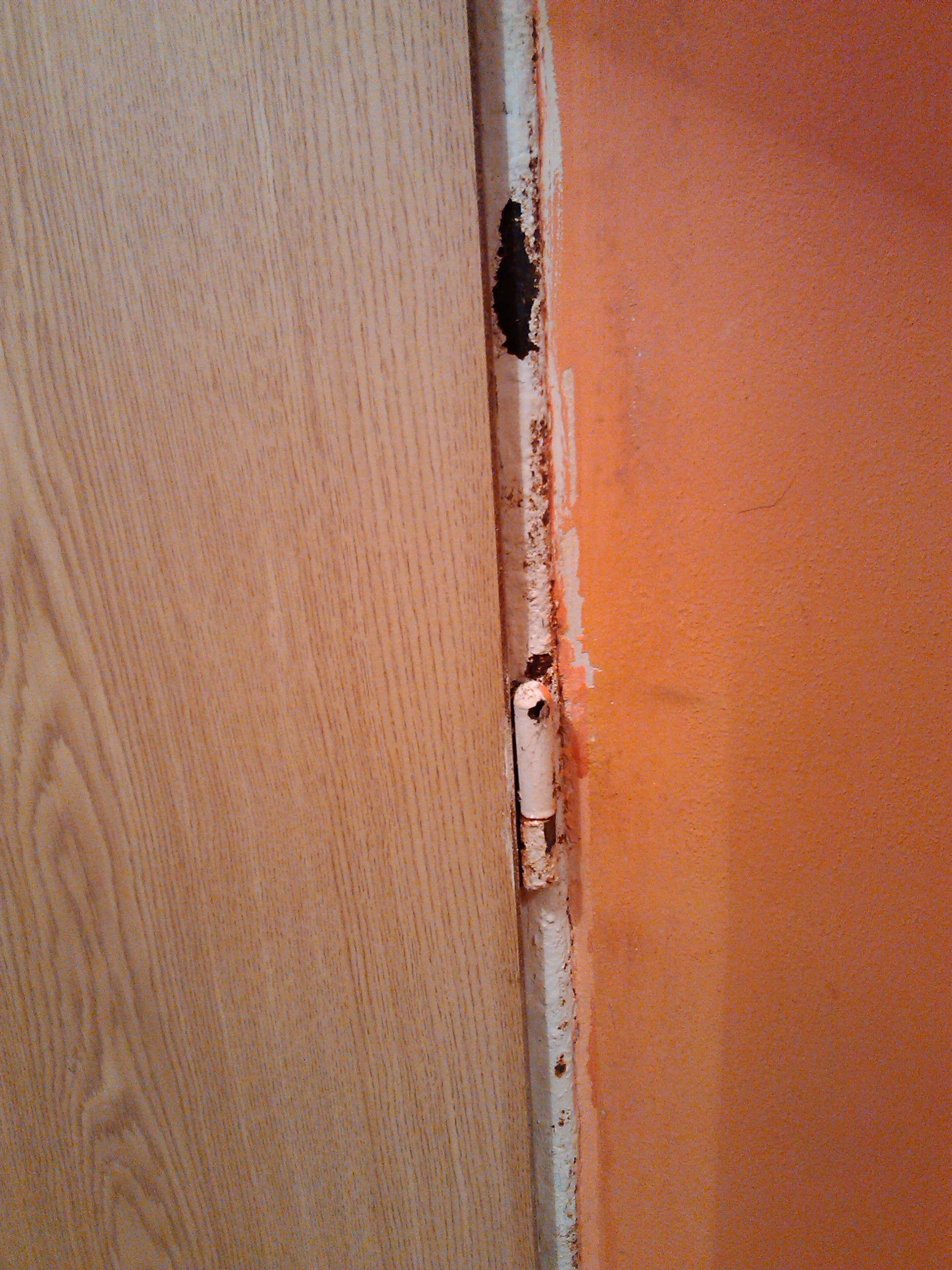

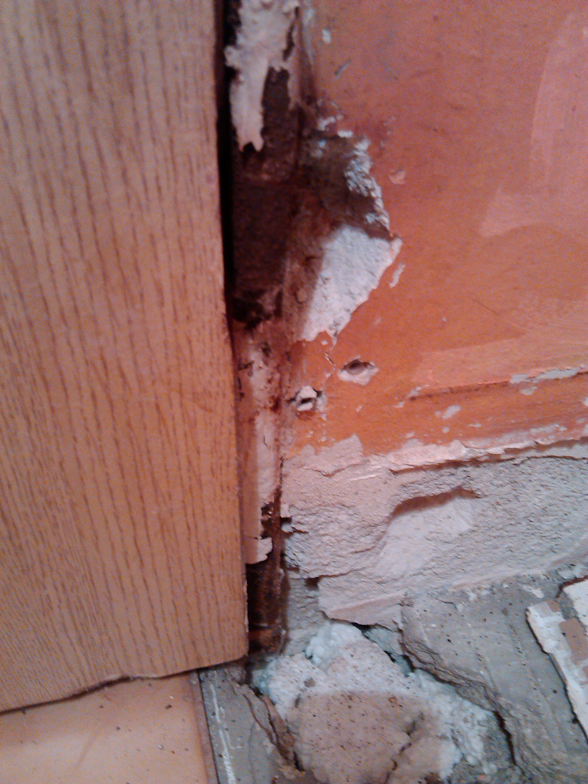

Dobrý den, chci se zeptat, jak jste dopadl s těma futrama? a mohl by, prosím, někdo poradit mně? mně reznou futra od hlavních dveří, a to už několik let a situace se zhoršuje. bydlím ve spodní bytě, takže vlhkost je zde zvýšená, ale pravidelně větrám a vlhkost kontroluju, na chodbičce u hlavních dveří se pohybuje většinou kolem 60%. futra jsem několikrát ošetřila proti-rezavějící barvou,ale nepomohlo to, vedle dveří je i radiátor a je rezavý také.
pozvala jsem řemeslníky, kteří měli podezření, že vlhkost jde zdí, vedle je totiž koupelna a tam vlhko je dost, i když větrám často. nicméně se to nepotvrdilo, vyvrtali i díry u dveří a u země, kontrola izolace domu a vše se zdá v pořádku. nikdo neví, co s tím.
máte nějakou podobnou zkušenost? vypadá to, jakoby se to šířilo z jednoho místa , dole u pantu, časem se to to rozlézá výš a na druhou stranu. chci to ještě očistit (čím? něco fakt silného) a pak natřít, když se nenašla žádná závada a stěny byly suché.
děkuji za radu.
No nevím, o co se jedná napravo od těch dveří. To byly průzkumné sondy na vlhkost? :-)
Ale vážně. Při takovéto zřejmě hloubkové korozi, si myslím, že výměna futer, by byla snad méně pracná, než je zachraňovat. Pokud plech je značně rzí narušen, zpravidla očištění na čistý kov je téměř nemožné a velmi pracné. Pokud se natře na zbytek rzi, je jen otázkou času, než to znovu prorezne.
Sice existují nátěry na rez, jako například Hamerrite, ale jsou drahé a výsledek nejistý.
Pokud se jedná o vchodové dveře, jsou rzí ohroženy více než vnitřní, to proto, že kovové zárubně do jisté míry tvoří tepelný most a tedy jsou chladnější, čímž dochází z vnitřní strany ke kondenzaci vlhkosti. Nicméně správně natřený plech by tomu měl bez větších problémů odolávat.
Pokud se rozhodnete futra měnit, doporučuji je před zapravením z rubové strany natřít syntetickým nátěrem, pro zamezení koroze zevnitř. Po zazdění očistit,odmastit a natřít slabě základovkou. Po zaschnutí dvakrát syntetickým nátěrem. Vodou ředitelné barvy nedoporučuji. Pokud nedojde k mechanickému odření, by měl nátěr i vlhkosti odolávat dlouhou dobu.
Pokud přesto budete chtít zárubně opravit, tak mechanicky oškrabat, třeba dlátem nebo podobně co se dá. Potom odřít drátěným kartáčem. Ale nesnažit se obrousit až na čistý kov. Potom použít reaktivní nátěr, třeba zmíněný Hammerrite. Potom navrch natřít vrchní synt. nátěr. Z hlavy to nevím, vrchní nátěr na reaktivní základ je třeba nanést v daném časovém odstupu, řídit se návodem na plechovce. :puff:
Dobrý den, chtěl bych popsat, jak jsem vlastně dopadl s těma futrama. Byl to takový "běh na dlouhou trat". Na postižených místech jsem stále postup (vybroušení, odmaštění, odrezovač, základní barva, vrchní nátěr) opakoval, ale rez se stále objevovala, i když v stále menší míře. Pak mě ještě napadlo, před základovkou nanést na místa, kde byly po vybroušení ty dírky či malé důlky dvousložkový epoxidový tmel na kov v co nejtenčí vrstvě. Pak základ a dvakrát vrchní barva od Duluxu. Tmel sice vytvořil pod barvou menší vyvýšeniny, ale to už mi ani tak nevadí, poněvadž k mému údivu už se rez neojevila. Nevím, jestli to zapřičinil ten tmel nebo změna značky barvy, ale měsíc uběhl a rez nikde.
Chtěl bych tímto ještě jednou poděkovat pánům Zezozero a Mirektatra za jejich rady. Bez nich bych dnes asi byl donucen vyměnit futra za nové, což by při množství prachu určitě má žena nepřivítala s radostí a navíc bych musel vyhodit i nové dveře do koupelny, jejichž folie tu rez z futer začala natahovat.
Doufám, že se s obdobným problémem už nikdy nesetkám.
