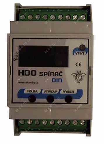

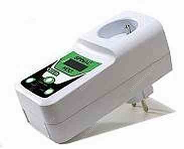

Mluvily jste tady o HDO. že si to ČEZ zapíná nějakým 2.6GHz zázrakem.
Mám objednaný bojler Tatramat EOV 121 nikde sem se už ale nedočet jak to bojler pozná že je nízký tarif a sepne a ohřívá.
To je v každém integrovaný HDO, nebo se to řeši těma mezikusama do zásuvek? (Píšou že je přizpůsobený na noční proud, co si mám pod tím představit?)

Sháněl jsem dnes celý den HDO spínač něco takového viz obr.A a B
buď ten nebo ten. preferoval bych variantu do zásuvky.ale kdyby byl ten druhý bylo by to praktičtější/kabel z krabičky do něj a dál do bojleru/ V elktro obchodě to nikde nemají a ve speciálce o tomhle nikdy všech pět lidí co tam byli neslyšelo že je to blbost a snažili se mi vnutit nějaký :?:FM relé:?: že to je určitě to co hledám.

Nekombinujte dál. Spínač HDO máte. Někde v bytě by měl být stykač a do krabice, ve které byl připojen bojler by mělo jít napětí jen v době nízkého tarifu. Tato skutečnost se dá ověřit mnou dávno již tomu navrhovanou zkoušečkou. Bojler je nefunkční kvůli topnému tělesu, termostatu, nebo proč? Dále by měl být okruh bojleru jištěn jističem.
Když to bude zapojené dobře, přepěťová zásuvka není potřeba, je to jen další kurvítko na cestě. Chcete vyhodit nový bojler?
