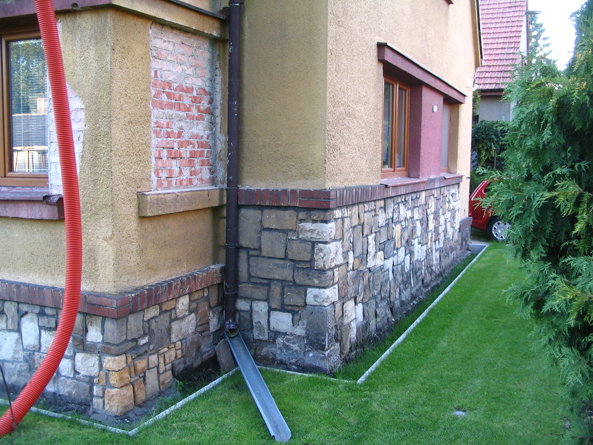

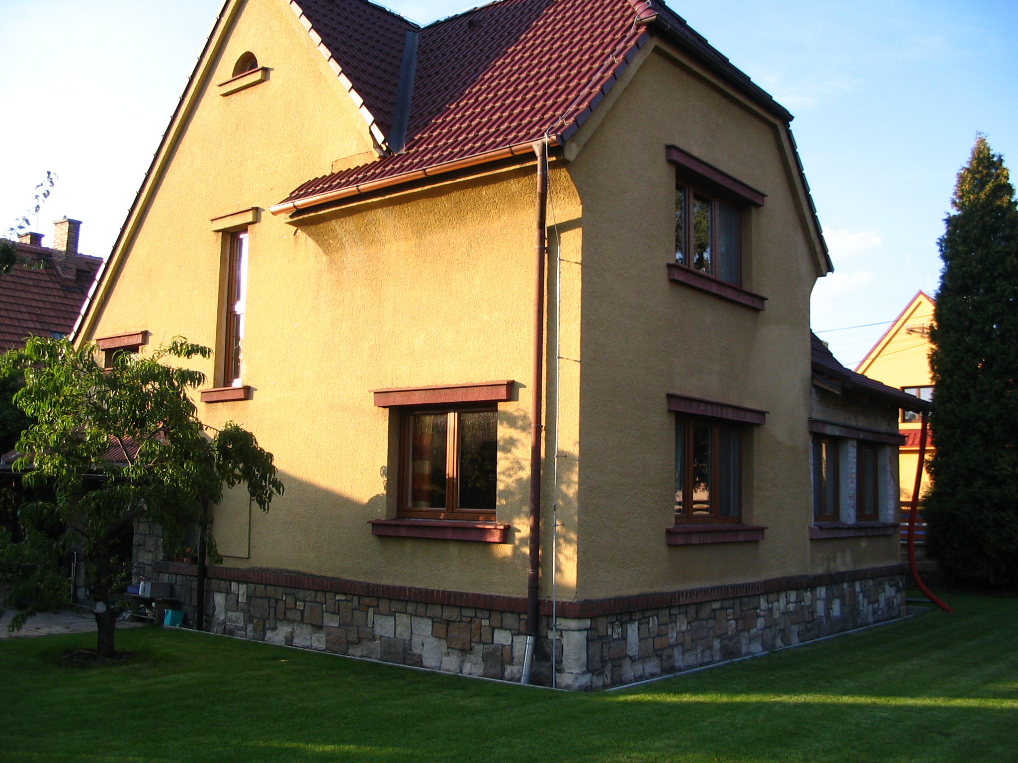

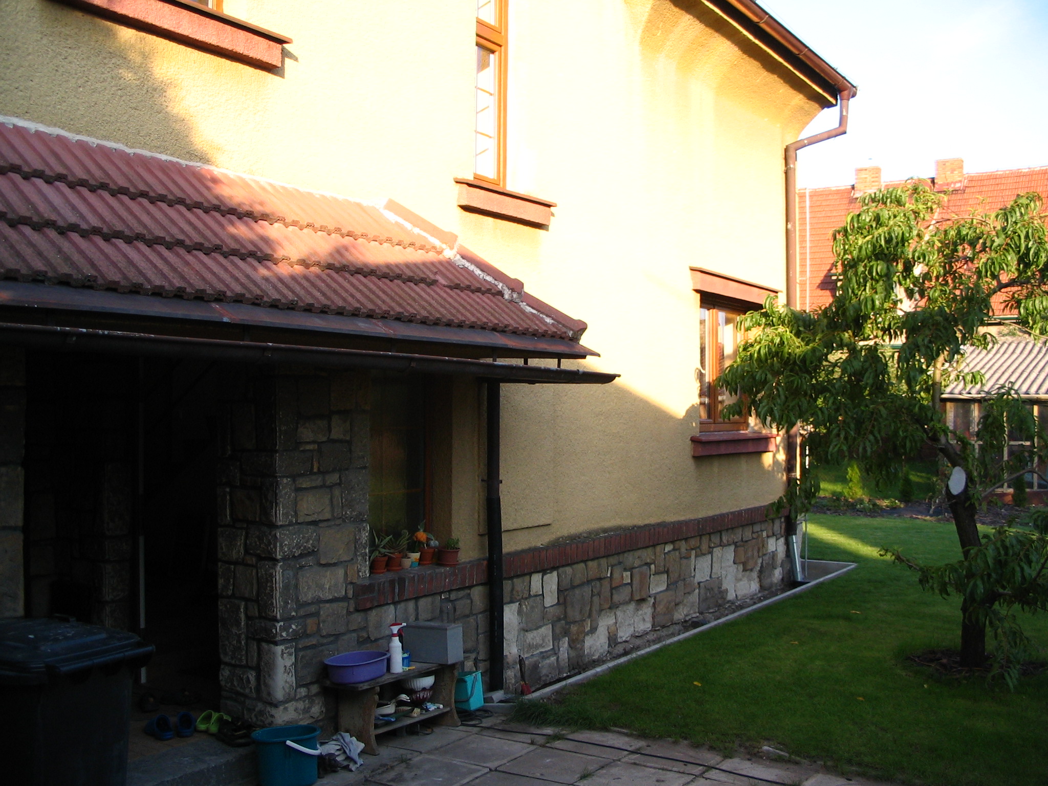

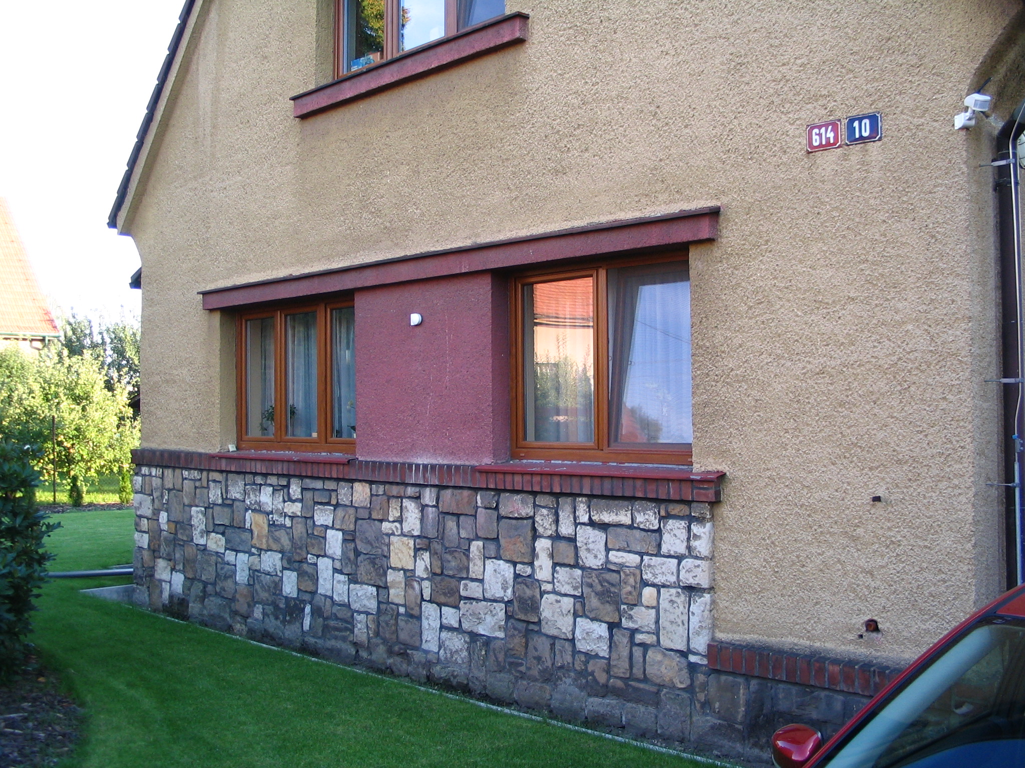

Chystám se k zateplení RD z roku 1938. Dům je z plných cihel (45cm). Podezdívka je kombinovaná z plných cihel zevnitř a z venku z pískovce. Dům má původní izolaci. Z vnitřní strany dům nevykazuje žádnou vlhkost. V podezdívce na pískovci naměřena vlhkost cca 25. Nedá se zjistit, zda pískovec vlhne z prostředí, nebo ze vzlínající vlhkosti. Výška podezdívky je na každé stěně jiná a ze 3 stran je až nad vnitřní podlahu. Kameny by se musely zčásti otlouct a překrýt fasádním systémem.
Rozhoduji se zateplit systémem weber therm clima.
Je mé rozhodnutí správné?

Pane kpz3, když se tak koukám na Váš RD, tak si neumím představit, jak ho chcete zateplit, aniž by z toho nevzešla nevzhledná krabice. Z obrázku není dost patrné o kolik je odsazená římsa, ale tipuji, že to nebude víc jak 12 cm. Aby jste dosáhl požadovaný tepelný odpor, tak při 45 cm cihla plná, by dodatečné zateplení muselo činit min. 14 cm. Jak to ve výsledku bude vypadat? Pokud bude síla zateplení menší, než 10 cm,tak zi zaděláte na obrovský problém. Vy se ho možná nedožijte (nevím, kolik Vám je let), ale garantuji Vám, že se budou obvodové zdi postupně rozpadat. Vrstva zateplení musí být dostatečně silná, abyste rosný bod dostal mimo obvodové zdi. Výpočet není zrovna nejjednodušší a vychází se z nějakých obvyklých hodnot. Projektanti proto raději volí vyšší hodnotu dodatečného zateplení. Možná, že byste se mohl spokojit s 10 cm, ale vřela Vám to nedoporučuji. Raději zvolte kvalitní zateplení půdu v RD mim. 20 cm čedičové vlny.
Proč Vám to píšu. Já jsem řešil úplně stejný problém s téměř identickým typem RD. Zateplil jsem půdu 20 cm ROCKWOOL. Tepelná pohoda se okamžitě zlepšila,ale stále to není ono. Tak jsem zrekonstruoval střechu (stejně už vyžadovala rozsáhlou opravu) s dostatečným přesahem, abych po zateplení neměl s RD nevzhlednou krabici. No a teď si mohu dovolit zateplit 14 cm, tak jak mi doporučil projektant. Má to rovněž tu výhodu, že dosáhnu na dotaci Zelená úsporám (pokud ji obnoví).
Pokud do rekonstrukce střechu investovat nehodláte, vřele Vám doporučuji nezateplovat a už vůbec ne nějakými 5-8 cm.

Vážený pane Petře. Půdu jsem zateplil jako první - mám v ní foukanou izolaci na plný průřez trámů. Bohužel jsem nucen zateplit protože v chodbě je pouze zeď 35. Právě teď když jsou mrazy kolem - 15 mi večer v chodbě zeď promrzá - mokré fleky. Chystám se k zateplení 10cm ( jak jste správně odhadl odsazení od střechy je 11cm) weber therm clima z toho důvodu že je propustnější než obyčejný polystyrén a má lepší tepelné vlasnosti. Vám projektant navrhl 14 EPS, ale kdyby vám navrhl " šedý" polystyrén stačilo by vám pouze 11cm. Byl jsem se podívat na rodinné domy zateplené 14 cm a vypadá to hrozně. U starých baráků kde jsou malá okna to pak vypadá jako střílny
Bohužel jsem nucen zateplit protože v chodbě je pouze zeď 35....![:-)](https://static.poradna.net/images/smiley/smile.gif)
Věřím Vám, je to vždy o kompromisu. To, že Váš RD ztratí původní ráz Vás snad přesvědčovat nemusím
Ale asi nemáte jinou volbu. Domek je to hezký, o některé prvky, které domek dělají zajímavým, zákonitě přijdete.
Byl jsem se podívat na rodinné domy zateplené 14 cm a vypadá to hrozně....
Z toho jsem měl samozřejmě velké obavy, ale naštěstí, mám okna dostatečně velká, tak že až tak hrozně to vypadat nebude. navíc jsem si byl prohlédnut téměř identický RD, který už zateplený čtrnáctkou je a nevypadá to zase až tak zle. No uvidím. Zatím není nic rozhodnuto. Pokud by se ale rozjela znovu Zelená úsporám, tak by mi nic jiného nezbývalo, než tam EPS 14 cm dát, případně se s dodavatelem dohodnout, zda by mi vyhověl, fakturoval EPS 14 a izoloval to účinnější izolaci a tím pádem i tenčí vrstvou.

6. mám celopodsklepený dům, nepodříznutý, bez izolace.
Teď stačí těch cca 80cm od země k první podlaze tu vlhkost co nasává vydýchat stěnama soklu a do obytných místností se už vlhkost nedostává.
A moje úvaha:
Když stěny soklu čímkoli polepím, tak to dýchání se sníží, takže chci odkopat a nopovku, čímž by se měla naopak snížit nasákavost do soklu. A snad se to vyrovná.
Nejraděj bych samozřejmě na sokl nic nedával, je tam teď nějaká normální omítka, místy se odlupuje, není to moc vzhledné.
Kdyby dnes existovaly nějaké pískovcové obklady, ty by asi vydýchávání soklu nekazily.
No a řemeslník mi navrhuje ten sokl polepit extrudovaným polystyrenem s dírama, kterýma se to prý dostatečně bude odvětrávat, ale o tom nejsem úplně přesvědčený, to se mi nezdá.
Taky jsem kdysi někde viděl, že někdo na sokl připevnil jakýsi rám, na který pouze obklad zavěsil, podobně jako tašky na střešních latích - to se mi zdá jako skoro optimální, ale nevím kdo to dělá.
Jak vy řešíte vlhčí(nepodříznuté neizolované sklepní) sokly při nepodříznutém domě?
