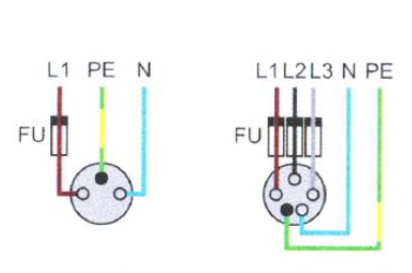

Co je síť TN-S (separovaná)
Síť TN-S, která je soustavou, kde je ochrana zajištěna tzv. zemněním. Zde je vodič PEN rozdělen na vodiče PE a N.Například při zapojování zásuvky vedeme střední (modrý) vodič přímo na pravou dutinku a přímo na kolík jen vodič PE.
Zapojení zásuvek v síti TN-S:
[http://kutilska.poradna.net/file/view/2538-tn-s-pn      g]

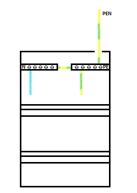

Jak vytvořit ze sítě TN-C síť TN-S
Abychom ze sítě TN-C vytvořili síť TN-S, stačí pouze zapojit v rozváděči PEN vodič na lištu označenou PE a obě lišty PE a N vzájemně spojili vodičem. No a po té už můžeme vést N a PE odděleně tak, jak je značeno na lištách. Po rozdělení se ovšem tyto dva vodiče nesmí nikde spojit!
[http://kutilska.poradna.net/file/view/2539-rozvade      c-png]

Potom už jen síť TN-C-S. To znamená, že od elektroměru (hodin) jde síť TN-C (tedy PEN) a v rozváděči vytvoříme propojením lišt TN-S (tedy PE+N). Ale jak jsem již psal, tak nelze si ze síťě TN-S udělat TN-C a už vůbec ne je křížit. Buď je v bytě (či domě) jedno nebo druhé...

Chtěl bych Vás v něčem opravit.
Síť TN-S nelze nikdy vytvořit ze sítě TN-C.
Síť TN-S má vodič N vedený už ze zdroje (trafo apod.) To znamená, že od zdroje vedou 3, nebo 5 kabelů (L,PE,N) (L1,L2,L3, PE,N).
Síť TN-C nemá vodič N, ale vodič PEN. To znamená, ze od zdroje vedou 2, nebo 4 kabely (L,PEN) (L1,L2,L3,PEN).
Distribuce energie bývá vedena právě sítí TN-C.
Po rozdělení vodiče PEN na N a PE v síti TN-C vznikne síť TN-C-S a nikoliv TN-S.
Čili: Síť TN-S je po celé délce TN-S. Síť TN-C se může rozdělit výše popsaným způsobem, ale nevznikne síť TN-S, nýbrž síť TN-C-S.
