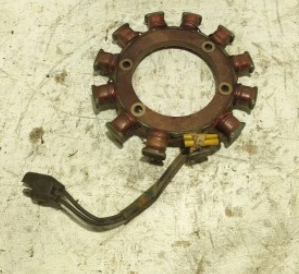

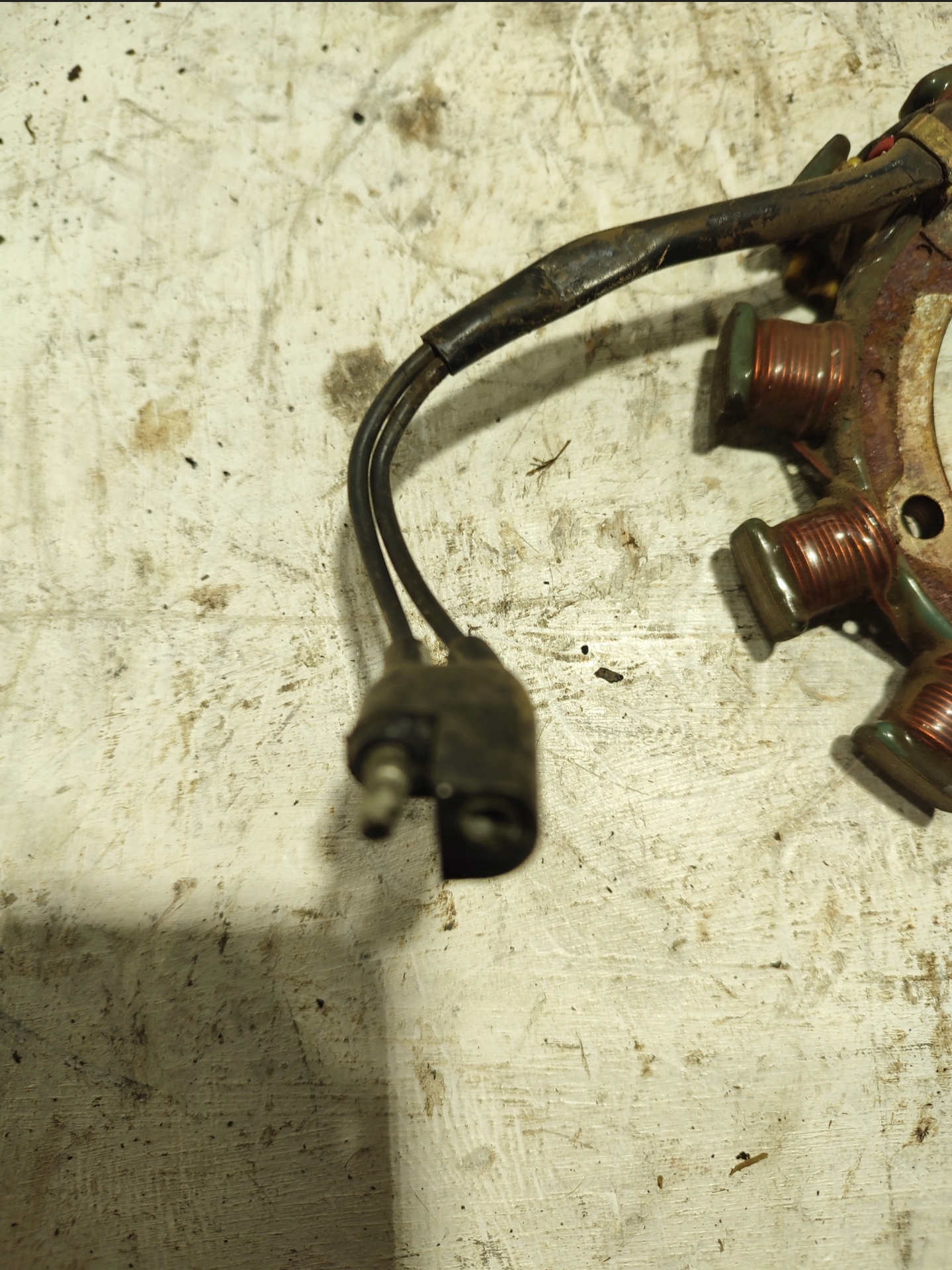

Díky chlapy. Takhle. Dočetl jsem se ze servisního manuálu, že buď byl regulátor nebo rectifier, což je ten usměrňovač. Je to motor Kawasaki FC290V a John deere RX75. Musel plnit i úlohu regulace, protože to dobíjelo krásně na nějakých 14 V. Teď přebíjí na 20 V.
Ten regulátor je z Briggs a straton, ale originál kawasaki byl řešen stejně. Jeden vodič výstip, dva vstup. Tak mi jde jenom o to, jestli můžu připojit výstup z altíku a kostru, aby se to uzavřelo? Ten altík asi bude ukostren na blok nebo nevím. Přikládám foto obou typů altíků, co se osazovali.
Jinak ten usměrňovač je také originál kawasaki.
Jednodušší alt.

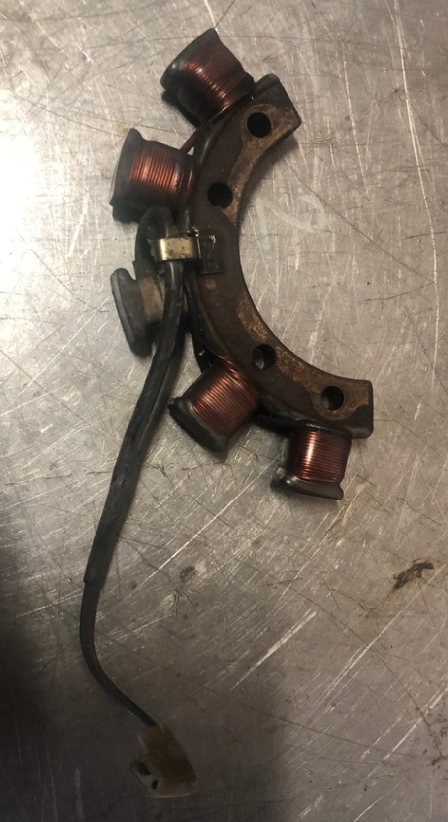

Výkonnější.

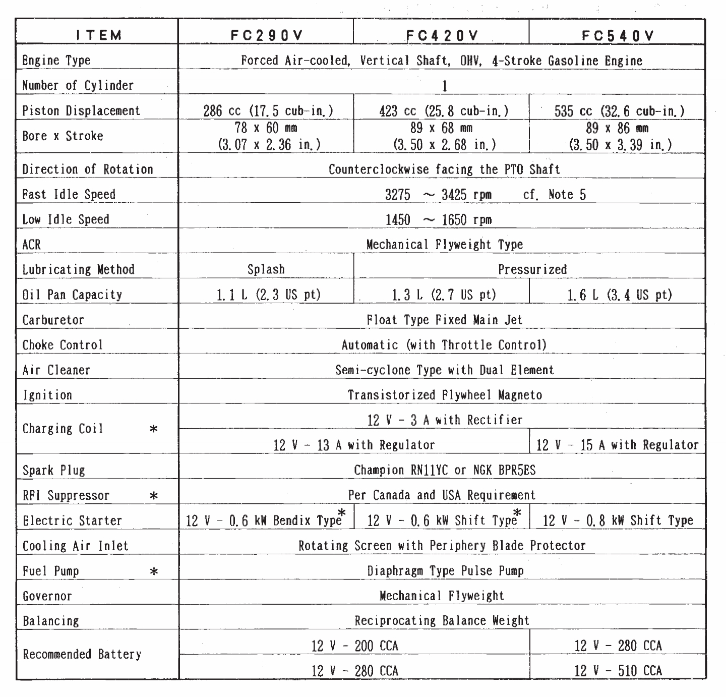

Furt nechápu, proč z jednoho alternátoru jdou vodiče dva a z toho slabšího jeden. Jinak chápu. Zatím jsem nic neměnil. Čekám na díly, tak vyměním usměrňovač a aku za normální zalitou. Vyloženě originál není. Servisní manuál doslova uvádí doporučenou aku 12 V - 200 CCA. Tomuhle udáji nerozumím, co znamená "až 200 cca". Startér je 12 V, 600 W. Teď jsem tam měl 12 Ah aku, viděl jsem, jak tam někdo má z auta 44 Ah a tak. Osobně si jejich informaci 200 CCA překládám jako 20 Ah.

CCA je max. štartovací prúd pri nejakej nižšej teplote podľa normy SAE (ak si dobre pamätám, tak je to pri 0°F). Tento parameter sa používa v USA, Kanade..., u nás je štartovací prúd definovaný normou DIN. Aj keď sa jedná o to isté, vzhľadom na podmienky merania sú udávané hodnoty rôzne, napr. 250 DIN môže byť asi 400 SAE.
