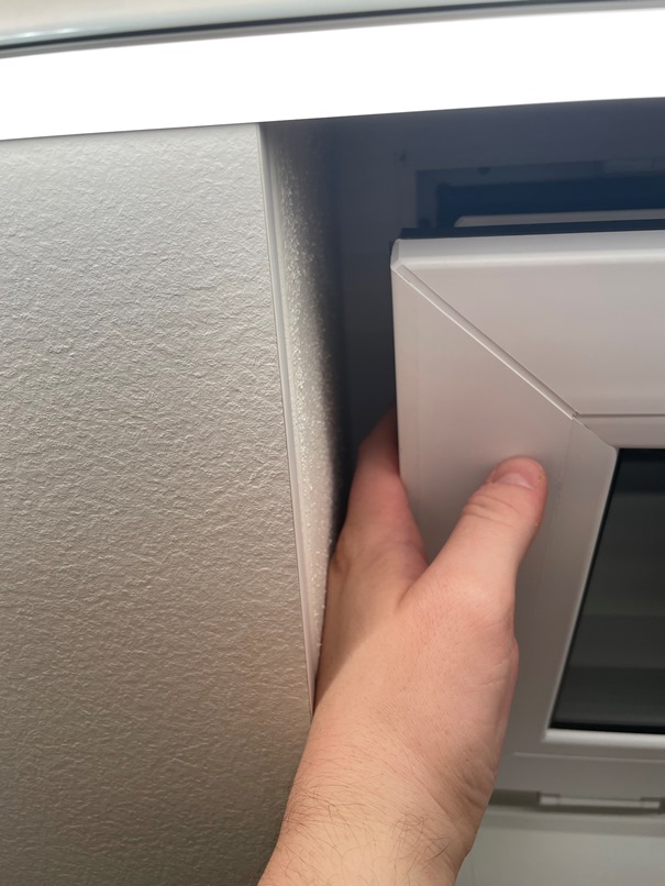

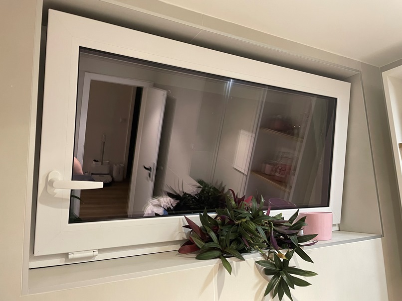

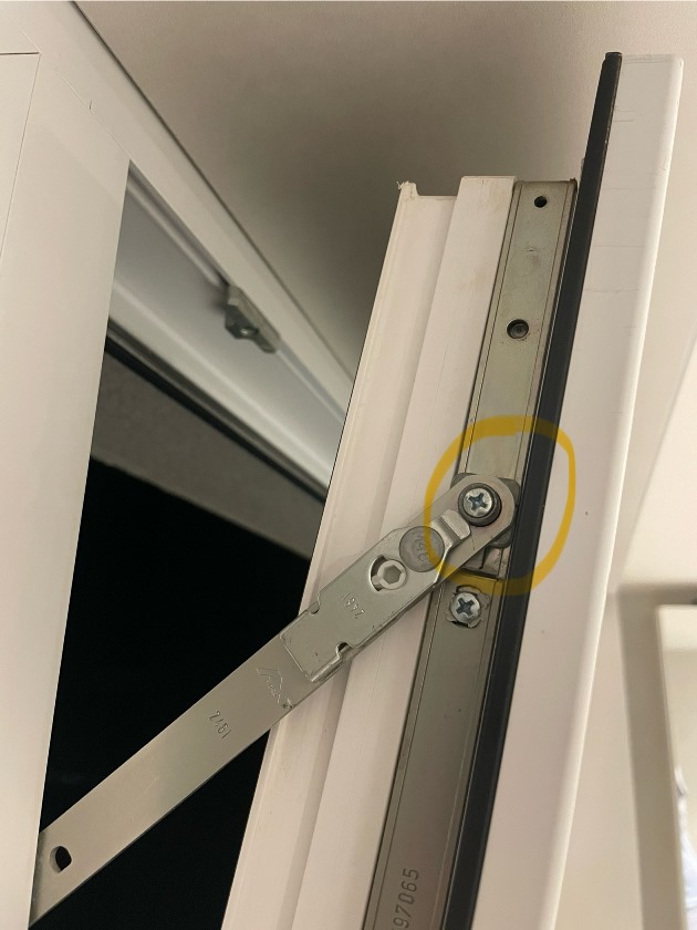

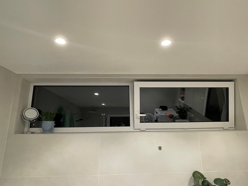

Viz fotky, hlavní přikládám rovnou do náhladu, ostatní si, prosím, rozklikněte v přiložených souborech.

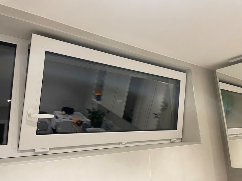

Koupelna obě okna - levé napevno, pravé sklopné: [98569-koupelna-obe-okna-leve-napevno-p-jpg]
Koupelna pravé okno levá strana (levý závěs): [98570-koupelna-prave-okno-leva-strana-jpg]

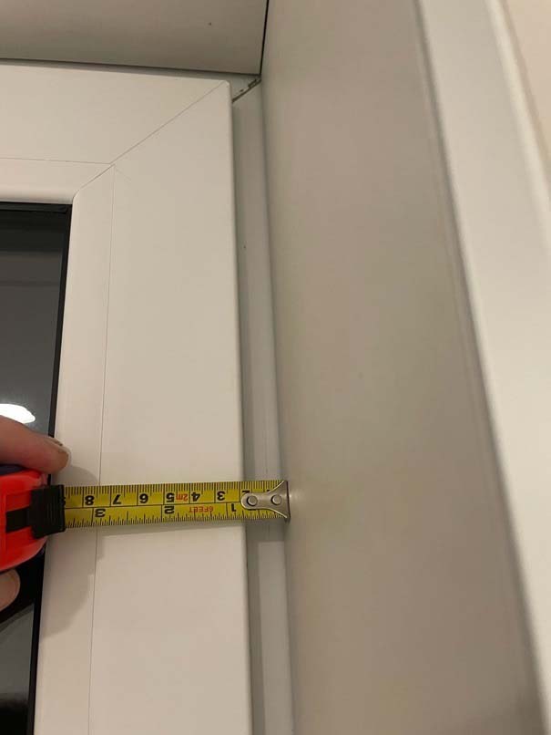

Koupelna pravé okno pravá strana: [98571-koupelna-prave-okno-prava-strana-jpg]

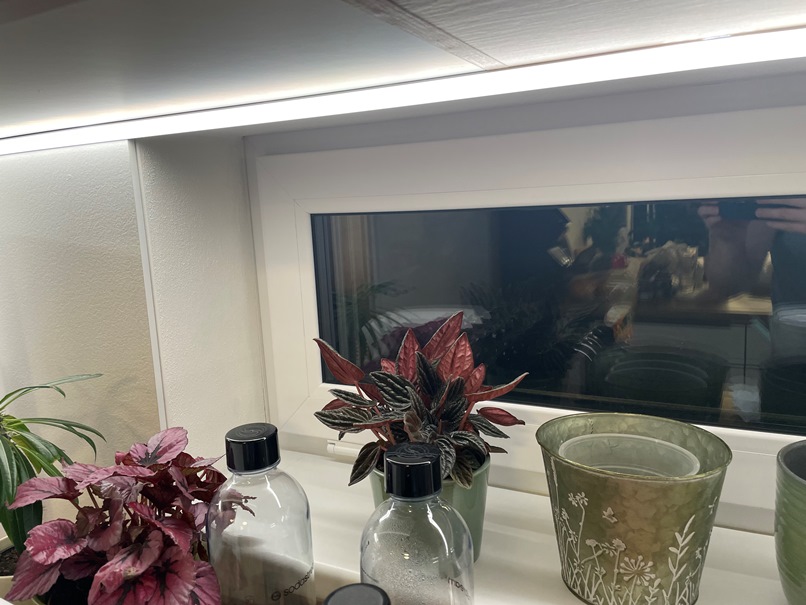

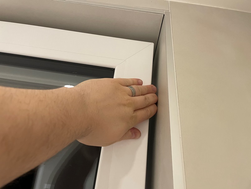

WC - z obou stran jsou velmi blízko zdi, není jak uvolnit páčky a okno sklopit: [98573-wc-z-obou-stran-jsou-velmi-blizk-jpg]
Poslední možnost, jakou jsem uváděl, je zkusit NĚJAK vyšrubovat onen závěs z okna, tedy ošroubovat š…

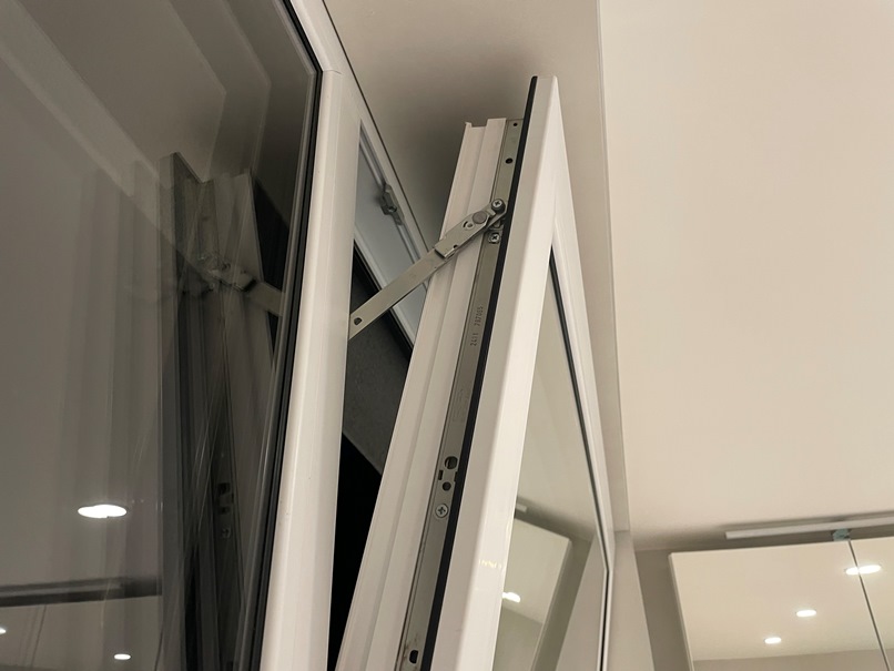

Musíš sklopit páčku a pak závěs vyhnout do strany a tím půjde okno sklopit.
host 14.05.2024 09:09
host
Ale však to já vím, že se má zvednout páčka a závěs se vysune do strany. Nějak nechápu..., četl jst…

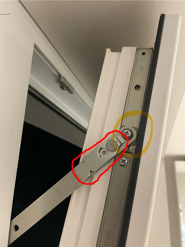

Dle mého názoru se pootočí tím plastovým dilem na imbus klíč,je tam vidět jakási páčka,která něco za…

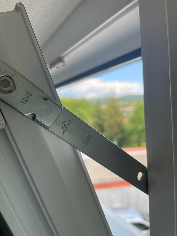

Poslední možnost, jakou jsem uváděl, je zkusit NĚJAK vyšrubovat onen závěs z okna, tedy ošroubovat šroub držící závěs k oknu, ovšem i to je problém, co jsem nyní zkusil onou ráčnou s křížovým "koncem".
[98584-okraje-okna-v-koupelne-i-na-wc-j-jpeg]
[98578-co-treba-vysroubovat-srub-od-zav-jpeg]
Co jsem měřil, musel by to být úhlový šroubovák nebo úhlový/stranový šroubovák/klíč, který má onen úhel a odbočení opravdu krátké, abych se tam vůbec dostal. Všechna tato okna jsou od zdi do 2 cm, některá i pod 2 cm, což je otřesné. Něco jako na fotkách třeba?
[1238b_2.jpg]
[98582-klic-jpg]

To, že mám odjistit (páčkou) a závěs dát do strany vím, říkal jsem, že v kuchyni (viz fotky) se mi to podařilo, tam totiž ruku strčím jakž takž dobře, protože je mezera mezi okrajem okna a zdí naštěstí dostačující.
Ale 1,6 cm je zkrátka příliš málo, viz fotky a podrobný popis, myslel jsem, že to někdo alespoň četl :(
Přikládám foto detailněji vyobrazené, i když jsem myslel, že dle popisu a fotek to je jasné.
1) V koupelně je jedno sklopné okno - to pravé. Levá strana okna je sice dostupná a závěs lze odjistit a odklopit do boku (odejmout). Pravá strana je však nedostupná, jak jsem podrobně popisoval.
[98587-koupelna-obe-okna-leve-oknonapev-jpg]
2) Okno na WC (druhé foto) je nedostupné z obou stran okna, a to právě kvůli velmi velmi úzkým mezerám a kvůli velké blízkosti zdi a okrajů okna, takže se nedá kudy dostat k páčce na odjištění a zároveň už vůbec ne odklopit do boku závěs, aby se mohlo okno sklopit.

Ovšem značku (logo) jsem nikde nenalezl, jen na onom kokovém závěsu, jestli to bude i výrobce samotných celých oken? To netuším :( ROCO, ROBO? Ani jedno neexistuje nebo nedělá okna jako taková. Tak nevím, jaký je výrobce ;)
[98588-vyrobce-jpeg]
No za mě bych se obrátil na výrobce jak by toto řešil,púokud jsem majitelem.Jinak bych požádal správce nebo majiztele aby to učinil on.Za další existují servismeni na daná okna tak jej požádat o radu.
Dobrý den,našel jsem ty systémy,nic se nevyšroubovává,ta malá kovová část s tím jazýčkem,který zapadá do rolny,kterou drží křížový šroub se mírně popotáhne dolů a to táhlo se sundá z otočné rolny a šroub tam zůstává,některé systémy se pootáčí,jiné jen odmáčknou aby ten jazýček opustil drážku rolničky kde jistí táhlo před vypadnutím.Co jsem našel tento systém,tak se jedná o polská okna Framuga.Musíte nad tím podumat,přesný návod jsem nenašel.:-)

Odjištění není vůbec snadné. Že mi pořád nikdo nevěří. Mám totálně dodřené a otlačené prsty a klouby na prstech. Odjištění se mi sice povedlo, ale budu mít pohmožděniny ještě týden.
Když říkám, že to snadné není, tak to snadné není. Sám pán od oken a sítí/žaluzií, to rovnou vzdal a řekl, že to nejde. Což je zase dle mě velmi snadný přístup, než to zkusit a mordovat si prsty jako já, ale budiž.
Já to nakonec zvládl, ale chce to opravdu velmi pevné nervy, nejlépe i lék proti bolesti, kterou zažívám, když mi prsty dřou mezi zdí/kachlí a oknem a zároveň musím už tak v úzké mezeře dokázat několik operací zároveň - tedy aby:
Při vysazování - jsem jedním prstem držel odjištění závěsu, a dalšími prsty se snažil nějak záhadným způsobem z boku zatalčit a závěs vyhodit z hříbku (hřebíku) do strany ven. U zajištění zpět zase, aby závěs nespadl dolů, nebo naopak se neopřel až o rám okna dozadu, pak bych vše musel dělat znovu - během toho jedním prstem odjistit pojistku na závěsu, dalšími dvěma prsty se snažit závěs chytit a pomalu ho vytahovat nahoru k hříbku (hřebíku), kam se pak zpět nasadí.

Jakože dostat prsty do mezery úzké 1,6 cm, a to ještě provádět operace, je opravdu velmi nesnadné a div mi neupadly ještě prsty z pohmoždění :D :D

Dobrý den, pokud je to ještě aktuální, je to snadné. Při zavřeném okně vytlačíte trny spodních pantů okna. Na boku to má pojistku, pak se trn, co vypadá jako hřebík, vytlačí do boku cca 5-6cm a okno se uvolní z pantu, otevřete opatrně kličku, okno dole přidržujte a velmi opatrně otevřete, z pantu a rámu bude mít tendenci vyskočit. Ideálně si na parapet položit nějaké hranoly na které okno položíte spodkem rámu. Pak lze s celým oknem pohnout směrem vlevo a vytvoříte si vpravo mezeru na ruku na odemčení pojistky závěsu kování. Okno pevně držte, je těžké. nakonec uvolníte pojistku přístupného závěsu kování vlevo a celé okno sundáte pryč. Po servisu navráte zpět obdobně v opačném pořadí. Přičemž doporučuji vpravo originální závěs kování nahradit třeba řetízkem kotveným do rámu a do okna přístupný z místnosti. A originál kování z okna demontovat.
Jo, moc Vám děkuji za úžasnou radu :-) :-D. Jelikož se již kvůli nově instalovanému závěsu k oknu dostanu, stejně tak k síti, kterou by mimochodem tlak z hadice totálně zdevastoval, určitě to zvládnu umýt i klasicky. :)
