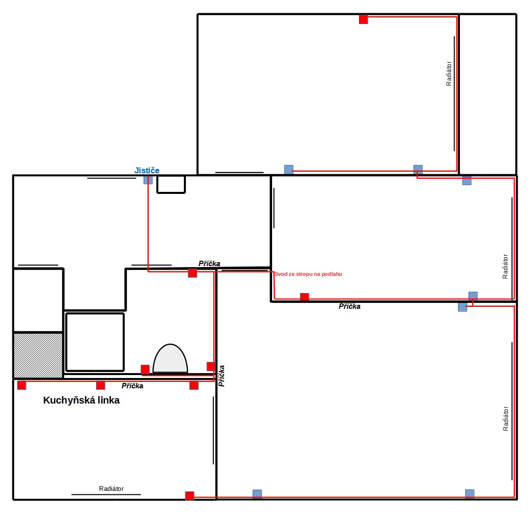

rekonstruuju byt a chtěl bych tam předělat elektřinu z hliníku do mědi s tím, že bych komplet světelný okruh až na kuchyňskou linku a koupelnu, které se budou rekonstruovat (umakart se nahradí vyzděním), nechal původní hliníkové dráty. Nevidím totiž problém proč se současnou spotřebou LED žárovek nenechat hliník. Za to zásuvky jsou mnohem víc namáhané, počítač, lednice, atp., tudíž tam si myslím, že se vyplatí to předělat na měď.
Vytvořil jsem si plánek, jak tu novou elektriku táhnout, který hodím do přílohy.
Červené čáry jsou ten nový rozvod, modré čtverečky jsou umístění původních zásuvek, kam by se daly nové zásuvky a ještě bych chtěl pár zásuvek navíc a ty jsem označil červeným čtverečkem.
Od jističe by to vedlo stropem až do místa svodu, který je vyznačen. Tam by se to stáhlo k podlaze a dál by se to vedlo podél podlahy a to ve zdi tam, kde je napsaná příčka a všude jinde, kde je panel, by se to vedlo normálně lištou těsně u podlahy. (Nemíním řezat do panelu.)
Dotazy jsou, jestli by s tím tak, jak jsem to vymyslel, nemohl být nějaký problém. Například nevím, jestli se smí vést elektrika v liště pod radiátorem?
Pak mám dotaz, jestli se ve stejné liště hned vedle kabelu elektriky může vést internet - datový kabel?
Případně jsem něco někde nevymyslel dobře, tak budu rád, když mě opravíte. Díky.
(Černé čárky podél zdí jsou dveře a okna. Myslím, že ze schématu je patrné, co je co, ale když tak zodpovím.)
Je to možné udělat dle nákresu, ostatně v mnoha panelákových bytech to tak už je, včetně souběhu růz…

Pokud na to budeš potřebovat nebo chtít revizi, tak si to nech předem pochválit od revizáka co na to…

Pokud na to budeš potřebovat nebo chtít revizi Neřešme chtít, řešme potřebovat. Potřebuju na to rev…

máš pojištění bytu? Pokud ano, chceš revizi. jinak jakýkoli zásah do elektroinstalace ve smyslu reko…

Niesom elektrikar, ale zopar rekonstrukcii som absolvoval (aj s konecnym gulatym razitkom) Nie viac…

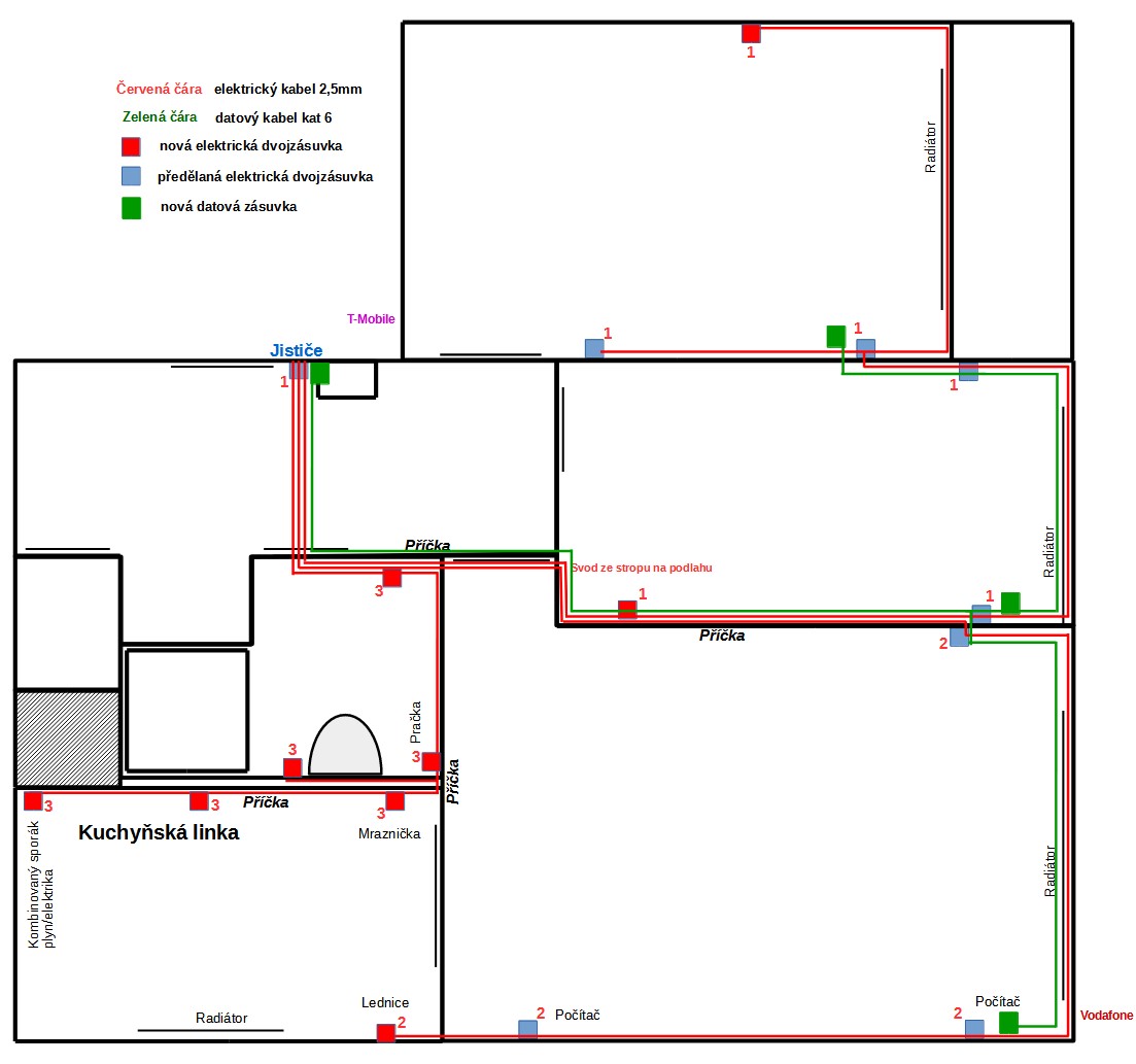

Plánek jsem předělal. Počítal bych s rozdělením vedení na 3 samostatné okruhy. Ikdyž je otázka, jest…

Co jsem koukal, tak bych mel pouzit tenhle kabel na ty okruhy 1 a 2: https://www.elektromaterial.cz…

Ja som robil vzdy po konzultacii s revizakom, chranic sme davali na byt jeden, niekdy dva. Podla toh…

Přečetl jsem si to jen zběžně, takže možná tu bylo už něco řešeno. Jeden okruh na místnost bych pova…
ml1 20.06.2022 11:48
ml1
- Ke sporáku s el. troubou bych vedl zvlášť kabel a dal ho na samostatný jistič (bez proudového chrá…

el. trouba - kabel zvlast - ok, dik. (3faze ne, neni potreba.) datove rozvody - :-) vim, proc se zd…

Je to možné udělat dle nákresu, ostatně v mnoha panelákových bytech to tak už je, včetně souběhu různých kabelů v liště. Způsob kudy táhnout vedení není zas tak podstatný, spíš je třeba správně dimenzovat průřezy vodičů zásuvkového obvodu, dodržet pravidlo max.10 zásuvek nebo dvojzásuvek na 1 jistič a osobně bych si velmi rozmyslel napojovat vodiče jen na zásuvkách pro celý dlouhý rozvod (v případě poruchy svorek na první zásuvce apod. jste bez proudu ve všech dalších místnostech). Daleko lepší je rozvětvit rozvod v nějaké krabici s věnečkem (svorkovnicí, svorkami) na aspoň 2-3 větve.
jinak jakýkoli zásah do elektroinstalace ve smyslu rekonstrukce, rozšíření, apod. = revize.
https://www.srovnejto.cz/blog/revize-elektroinstalace-vse-co-potrebujete-vedet/
Jinak tvůj nápad není nerozumnější. Přechod měď - hliník je průser vždy a hliník nemá problém v tom, že ho nemůžeš proudově zatížit, to on snese, protože vedení je navrženo podle jištění, ale v tom, že oxiduje a ve spojích vytváří přechodové odpory, které následně produkují teplo až požár, v lepším případě se jen rozpadnou. Jestli si chceš v budoucnu užít legraci, tak tam ten hliník nech.. ;-) Rekonstrukce je naopak velmi dobrý důvod se hliníku zbavit jednou pro vždy a všude. Na LED/žárovky ti bude stačit měď o malém průřezu (1,5mm), to není moc peněz.
Nie viac ako 10 zasuviek na istic (dvojzasuvka je ako jedna)
spotrebice nad 2kw by mali mat svoj istic ( z toho by vyplyval pocet okruhov)
na zasuvky prierez vodica 2,5 mm2
Pozor, neviem ako je to s rekonstrukciou, ci aj pri rekonstrukcii by sa malo postupovat podla novych noriem - kupelna musi byt pod chranicom, teda musi byt zapojena trojvodicovo (TNS) - v kupelni nielen zasuvky, ale aj svetelny okruh
Pod chranicom by mali byt aj ostatne zasuvky, tj. bol by problem napojit stare zasuvky na nove (nesmie sa za chranicom spojit pracovny vodic s ochrannym vodicom)
Pouzitie chranica upresni revizny, ale silne sa doporucuje (ked uz sa robi taka rekonstrukcia)
atd atd atd
Počítal bych s rozdělením vedení na 3 samostatné okruhy. Ikdyž je otázka, jestli okruh 1 a 2 nespojit do jednoho. Všechno bych chtěl dvojzásuvky a bylo by jich přesně 10.
Co se týká okruhu 3, tak koupelnu, WC a kychyň si nechám udělat od firmy komplet, teda i s elektrikou.
Naznačil jsem, kde budou jaké spotřebiče. Kde neni nic napsané, tak tam budou nevýznamné odběry nebo tam nebude nic, ale lepší udělat teď všechno než si jednou vzpomenout, že ještě něco potřebuju.
S tím chráničem, tak koupelna mě nezajímá, to bude dělat firma a předpokládám, že to udělá přesně podle předpisů. Co se týká těch zásuvek na okruhu 1 a 2, tam zatím nevím. Dost pravděpodobně bych si to udělal sám a počítal jsem, že povedu černý a žlutozelený vodič stejně jako to bylo tažené původně v hliníku. Takže dotaz mám, jestli se musí vést i modrý vodič, pokud by tu někdo věděl?
Edit: Jsem zjistil, že to v tom domě je tak, že na chodbě ve stoupačce je optika od T-Mobile a tam co je naznačenej Vodafone, končí ve zdi kabel od nich, takže jsem si říkal, že by bylo dobré to takto protáhnout a až pak bych se kdykoli mohl rozhodnout, koho použiju jako poskytovatele internetu. :-)
Ja som robil vzdy po konzultacii s revizakom, chranic sme davali na byt jeden, niekdy dva. Podla toho ci chcel majitel usetrit. Istice na kupelnu dva, jeden na zasuvku napr. kulma, holiaci strojcek, fen . . . druhy na pracku. A samozrejme jedne na svetlo, to byvalo spojene so zachodom (len z dovodu blizkosti - v zachode by svetlo nemuselo byt pod chranicom)
V kupelni pozor, su tam urcite zony kde moze byt zasuvka, svetlo, ventilator . . . Bolo by blbe, ak by sa revizak otocil za to, ze zasuvka je 5 cm c zone kde nema co robit :-) a kupelna vykachlickovana . . .
A k tomu potrebujem nepotrebujem, vzdy je dobre to mat posvetene od revizneho, a poistovne, ak by sa nieco stalo, sa chytia cohokolvek len aby nemuseli platit.
Kabel sa dava podla hodnoty istica a hodnoty ukoncenia, tj bezne na zasuvky 16A a k tomu je kabel 2,5 mm2 prierez. (trojzilovy). Vypinace su bezne max 10A, takze na svetlo max 10A, k tomu staci kabel 1,5 mm2.
Ale kludne si mozes dat na svetlo aj 6A . . . ale kabel by som nechal 1,5, ten ked uz je zasekany sa tak lahko nevymeni ako istic :-)
Este take male upzornenei, kde bude vstup dat do bytu, resp. kde bude modem, router . . . nezabudnut tam na zasuvku ....

Přečetl jsem si to jen zběžně, takže možná tu bylo už něco řešeno. Jeden okruh na místnost bych považoval za minimum. Jestli dobře počítám, jsou to 4 místnosti, takže pokud tomu nebrání místo v "rozvaděči" (podle normy se to jmenuje kryt přístrojů, protože rozvaděč je něco úplně jiného, ale přidržim se dále tohoto pojmu) včetně rezervy na chrániče (což jsou 3 zabrané moduly na každý okruh). Chrániče bych osadil s výjimkou okruhu, kde se předpokládá lednice a nějaké další spotřebiče, jejichž výpadek by znamenal problém větší než to, že by se někdo šťoural nůžkama v zásuvce.
Modrý vodič bych neřešil, kabely bez modrého stejně neseženete (ty pamatuju naposledy v učení), a když, budou dražší než s modrým (pokud to nebude nějaký výprodej skladových ležáků), takže bych je v rozvaděči rozdělil a vedl zvlášť.
Datové a silové kabely by se měly vést odděleně, dělaji se na to lišty s přepážkou. Radiátor pravděpodobně nevadí, máme v práci vedené instalační žlaby nad radiátory a prošlo to revizí. A nebyla to jen nějaká formalita, byla tam řada předělávek (byly to většinou takové blbosti jako 3 dráty ve svorce a podobně) přestože to dělala firma, která to předtím s tím revizákem konzultovala.
- Ke sporáku s el. troubou bych vedl zvlášť kabel a dal ho na samostatný jistič (bez proudového chrániče!). A zvážil bych protažení 3f vodiče.
- Nikdo tady neřešil datové rozvody. Víte jak to funguje? Že musíte mít ke každé zásuvce samostatný UTP kabel od modemu/routeru/switche? A nejlépe 2 kabely. A proč chybí datová zásuvka v kuchyni?

Já myslim, že tři fáze ani v tom domě nelze, ale vůbec o tom není debata. Já vím, že jedna stačí. Stejně tak s tou datovou sítí vím, že v kuchyni netřeba. Ony se ty peníze navíc hodí jinde, rozpočet holt není nafukovací.
