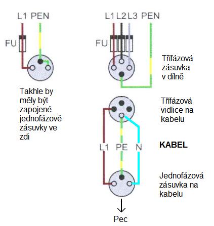

[89067-kabel-jpg]
Takhle jsem tam splácal tu redukci, prosím o konstruktivní kritiku.
Chci, resp. asi budu muset, se tam vrátit a aspoň to osahat, jestli se to moc nezahřívá.
Jak je jištěná ta 3 fáz zásuvka? Myslel jsem, že továrně dělané redukce na 230V v těle zásuvky se dělají jen z pětikolíkové verze. A koukám, že se to dá sehnat i ze čtyřkolíku.
Někde ve fabrice jsem to viděl používat, ale tam to bylo z pětikolíku 32A. Uvnitř k jednofáz. zásuvce byla vestavěná pojistka na těch 16A. (dát tam dvacítku, svět by se nezbořil).
https://www.palmat.cz/zasuvka-380v-izvz-1643--16a-380v-4-kol-sez/?gclid=EAIaIQobChMI3KTXqZKp5wIVFc13Ch1vUQaGEAQYBCABEgL97vD_BwE
Pokud jsem si všimnul, na dílně je třífázový jistič, snad 20A a předpokládám, že to jde ještě přes hlavní třífázový jistič u elektroměru. Tu redukci z třífázu na jednofáz jsem udělal já ze dvou zásuvek a kusu kabelu, abych vyzkoušel, jestli se ta pec vůbec dá uvést do chodu. Nechal jsem tam pokyny, aby zjistili, přes které jističe ta zásuvka je jištěná. Když jsem to dokončil, byl nejvyšší čas, abych odjel domů, předpokládám, že se tam ještě budu muset podívat, pokud si na to neseženou někoho místního.
Rad už máš sice dost, ale i já přispěji svou "troškou do mlýna". Takže první předpoklad je, proměřit klešťákem skutečný průběh zatížení, případně zda nedochází k nějakému pozdějšímu zkratu na kostru. Jinak tato pec je určitě vybavena jinými tělesy než ta na 3x400V. Takže reálná možnost nějakého přepojení tu asi nebude. Pak tedy zjistit, na který obvod 230V tu pec zapojoval a zda na něm "nevisí" ještě něco jiného. No a další vyměnit stávající jistič s charakteristikou B za C. I když pak určitě nebude vyhovovat impedance ochranné smyčky. V tom případě osadit chránič s proudovou hodnotou 25A /30 mA.
No a pokud jsi tedy nakonec zvolil tu variantu zapojení na obvod 3x400 V (s redukcí dle obrázku) pak by snad bylo možno, ale z hlediska bezpečnosti bych v přívodu mezi zásuvku 3x400V a tu zásuvku 230V rozdělil tu nulu PEN na samostatný PE a N a vložil do něj opět chránič s proudovou hodnotou těch 25A a "chráničovou" hodnotou pochopitelně 30 mA. A asi by to mohlo být umístěno na stěně, ve větší instalační krabici napovrch. Typ neuvádím, ale najdeš na netu. Cena bývá kolem 160,- Kč (nedávno jsem do ní dělal dokonce malý rozvaděček k automatice záskoku u kotle). Tím by bylo alespoň vyhověno bezpečnosti.
