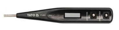

Chcem sa spytat, tieto moderne skusacky su standardna nahrada za klasicke vadasky tusim boli s elektromagnetom ci co tam bolo vnutri, 176-skusacky
Lebo klasicka tlejivkova nameria aj tam, kde je to len naindukovane subehom vodicov . . .
Doutnavka (po slovensky tlejivka) opravdu občas měří všechno možné (včetně toho, že na dobře izolují…
