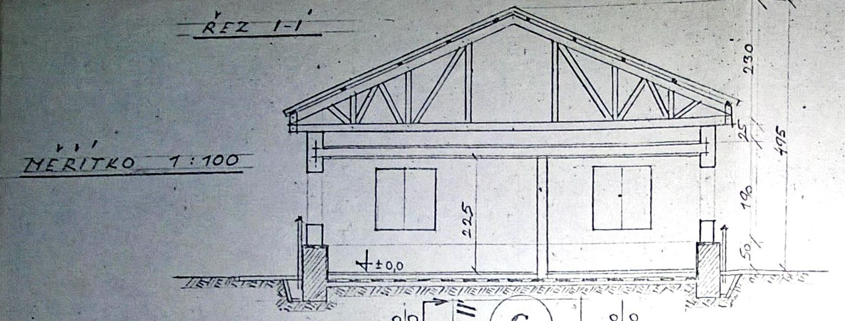

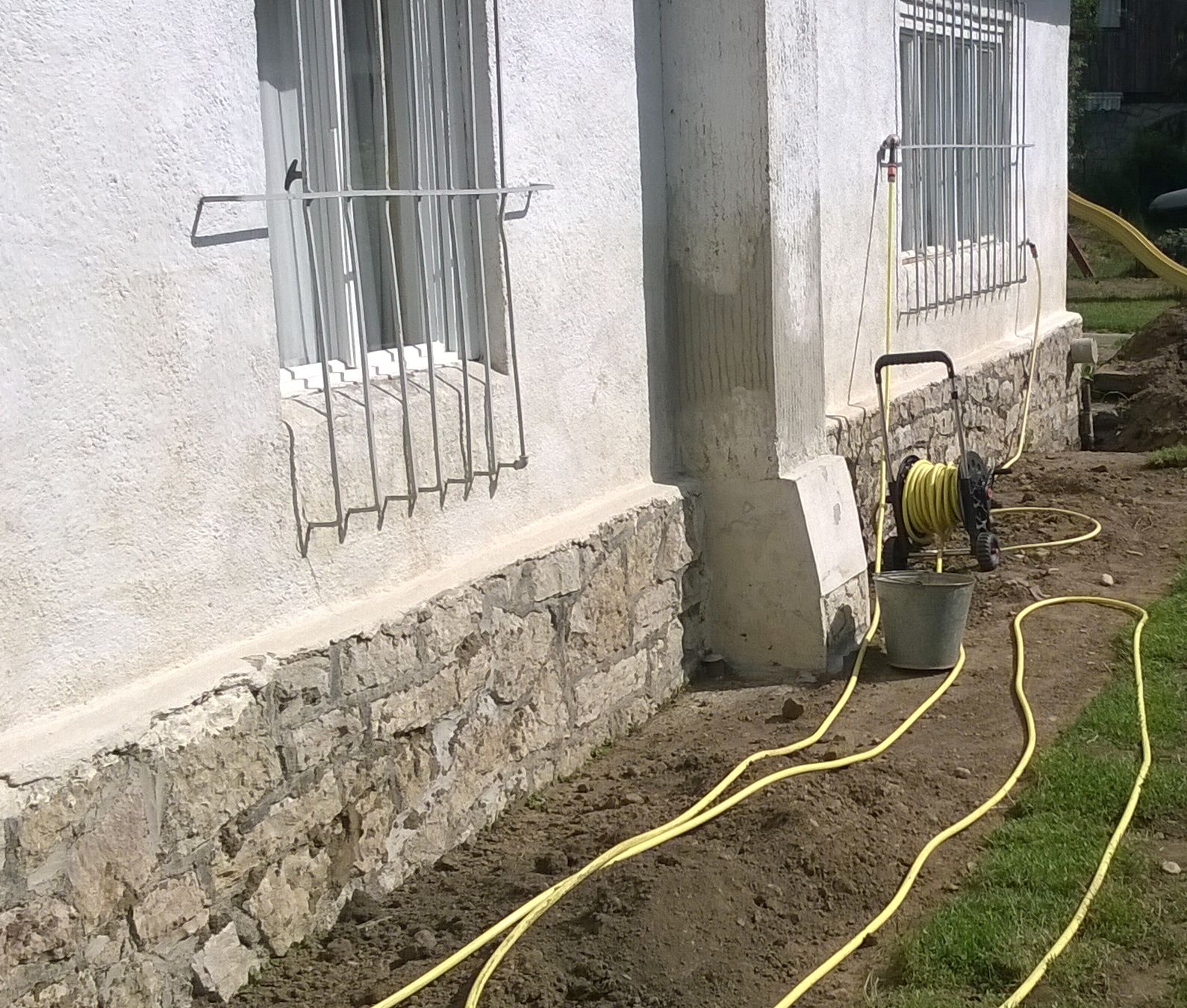

máme na chalupě kamenný předsazený sokl, na kterém stojí obvodové zdi (viz přílohy). Mezi soklem a stěnou není žádná hydroizolace. Na horní straně soklu je natažená omítka a asi pod tím byl dřív i nějaký pás lepenky. Už se to dost drolí, tak to potřebuju nějak opravit a chtěl bych se zeptat, jestli je dobrý nápad nechat na to třeba udělat od klempíře nějaký parapet kolem dokola, nebo to osekat a dát tam nějaký asfaltový pás a na to omítku nebo jak to nejlépe izolovat (jen hydoizolace mě zajímá). Předpokládám, že nějaká izolace té vodorovné plochy by tam být měla ne? Nebo se to dělá nějak jinak?

Každopádně předsazený sokl v takové ploše je nebezpečí držení vlhkosti v rohu zdiva. Je dobé dát oplechování. Jenže, aby to bylo OK, musí být přesah 3 cm, vznikne zase nebezpečí, že oplechování bude ohrožovat chození okolo domu. Kalhoty lehce roztrnete. Lepší je horní hranu soklu natřít nepropustnou fasádná barvou, třeba ozdobný pruh.

1) Pokud bych před existující sokl přibetonoval 6 cm izolačního betonu, ochráním sice kameny před stříkající vodou, ale zároveň situaci můžu možná dost zhoršit. Jak je patrno z výkresu, z vnitřní strany soklu je nalepená hydroizolace - to udělal děda někdy v 70 letech, protože v té chalupě nebyla ani podlaha, takže se tam nalilo 5cm betonu, na to se udělal sklobitový 'bazének' s tím, že se izolace vytáhla až na vršek soklu - zevnitř - a na to se nalilo zas dalších 5 cm betonu. Nějak se tam ta izolace podlahy dát musela (jinak by to stálo ve vodě) a o nějakém podřezání v té době se nikomu ani nezdálo. Sokl je tedy možná vlhký, ale vysychá směrem ven. Když to zaizoluju i zvenku, tak už to nebude mít jít kam jinam, než nahoru do stěny. Jak byste tohle vyřešil?

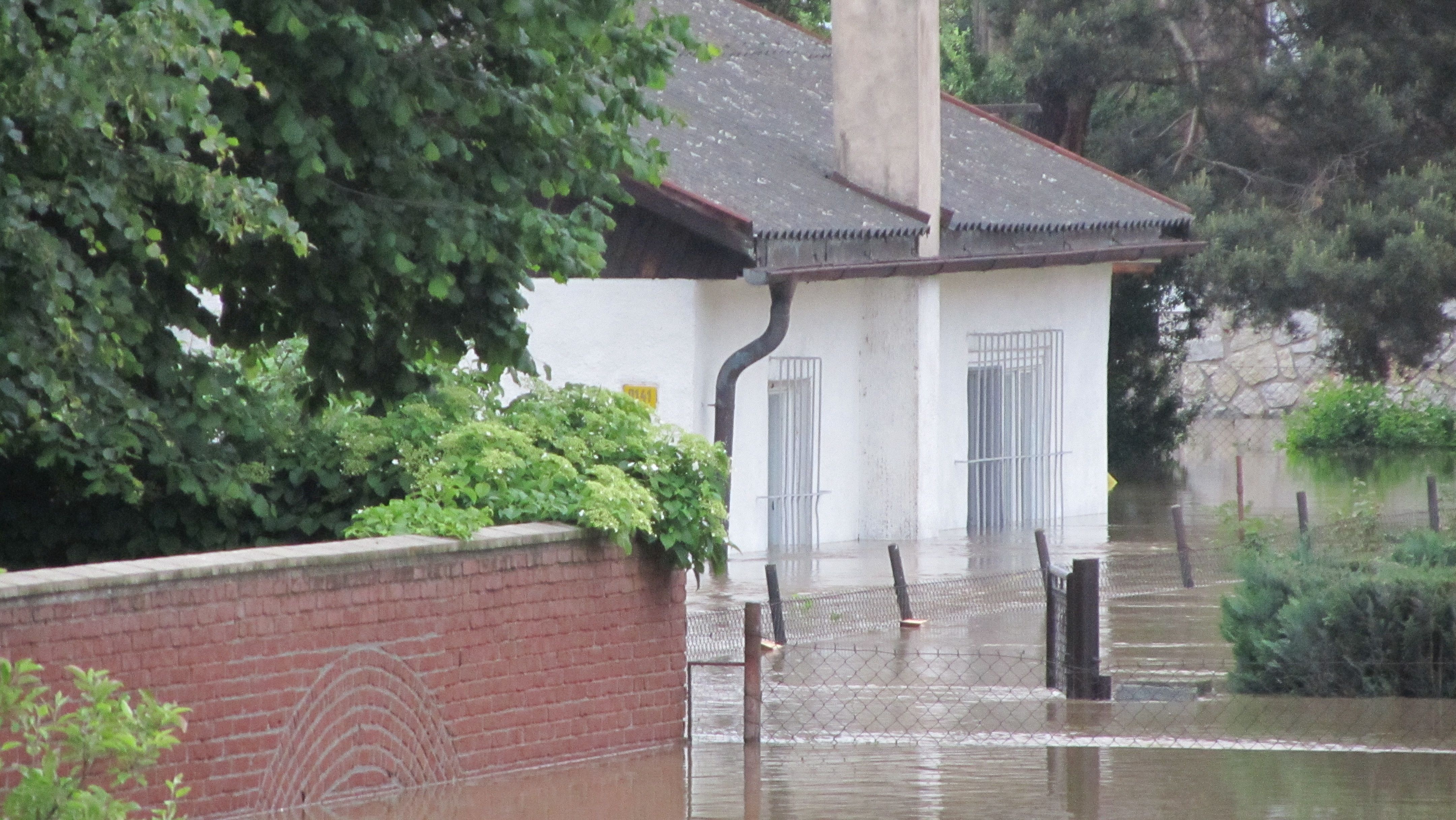

2) Pokud by se udělala tahle přizdívka, tak ten sokl nebuve předsazený o těch cca 8 cm, ale o 14 + ten kámen. Musel bych tedy na to dát 20 cm nobasilu. No ale jak by se to chovalo při povodni? Přikládám obrázek z poslední povodně (to je ta, kdy tam bylo 130 cm) - směr proudění je kolmo na viditelnou fasádu. Jednak nevím, jestli by to ta voda nějak neotrhala, v téhle návodní sttraně by to zas mohla nějak pomačkat, ne? My bohužel musíme řešit zatížení nejen shora, ale taky z boku proudící vodou. Nerad bych po každé povodni strhával celou fasádu.
A jak by to pak vysychalo? Koukám, že nobasil je hydrofobizovaný v celém povrchu, nicméně je to vata a voda při povodni není zrovna destilovaná. Pokud by se puklinou v omítce natlačila ta voda do té vaty, tak to jemné blátíčko tu vatu postupně asi zacpe ne? A bude to vysychat?Pro nás je přeci jen nehdůležitější faktor rychlost vysychání konstrukce.
