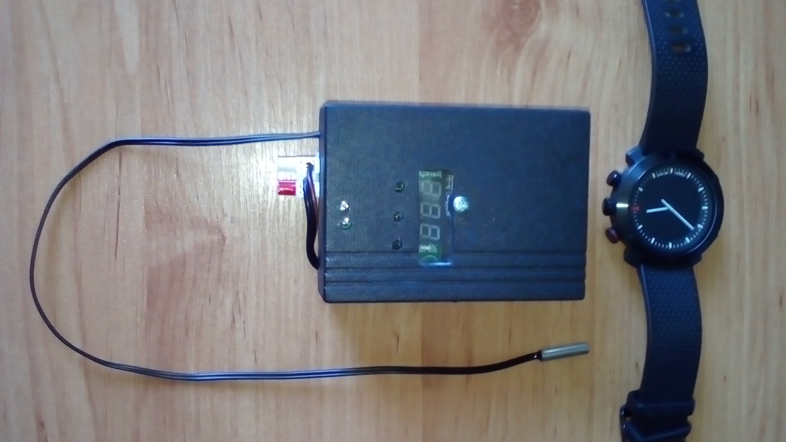

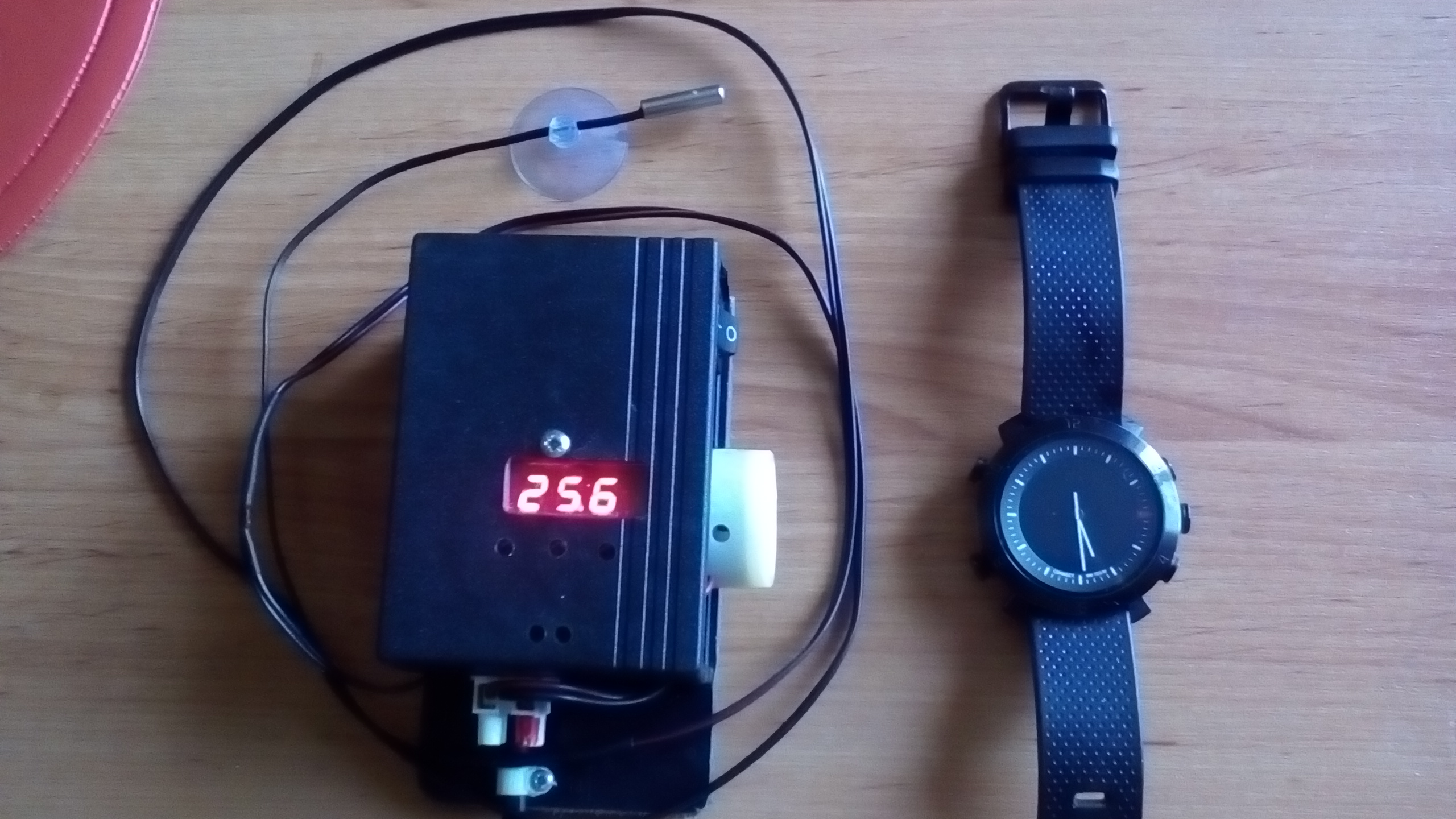

Já si je dělám proto, že mám doma svoje NZ a tak nakupuji pouze ty termostaty, ostatní mám doma v krabicích, posbírané za léta bastlování.

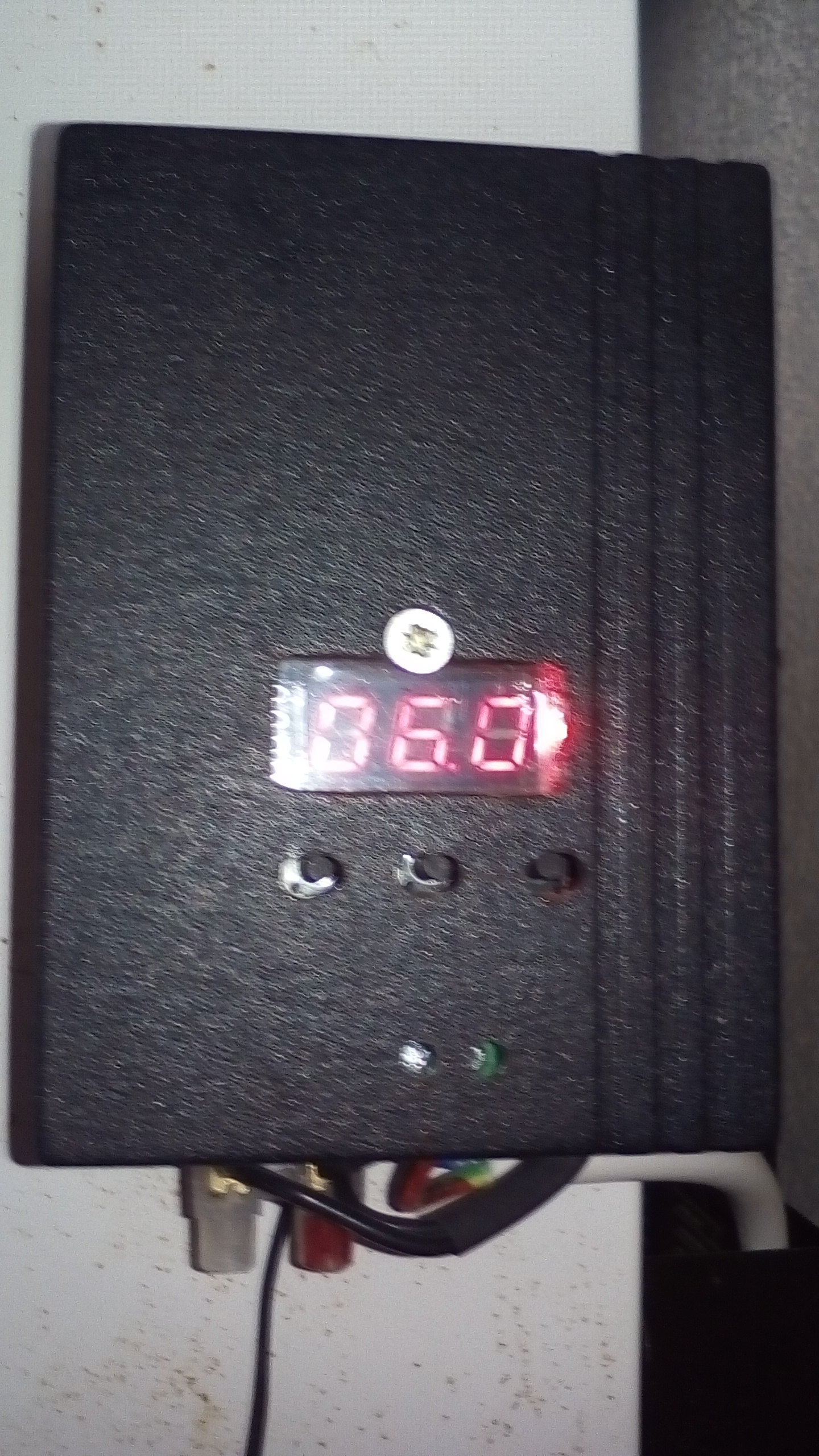

Krabičku přichytím pomocí "mamuta" a sucháčů na lednici / mražák, zapojím do okruhu místo původního termostatu, z boku "vrtnu" do pláště dírku 5 mm a tou prosunu termistor do prostoru chlazení. Tu pak utěsním plastelinou.
Ten termostat ukazuje stále konkrétní teplotu v prostoru chlazení, dá se nastavit od -50 do +110 st.C a diferenci-hysterezi od 0,1 do 15st.C a je absolutně přesný.
Celý to vypadá viz fota. U toho jednoho taky mám i (pro účel hlídání teploty při vaření) doplněn ještě bzučák, který mi při nastavené teplotě signalizuje tuto teplotu (vařící voda v hrnci).:-)))
A se zásuvkou 230V mám i pro automatické vypnutí vařiče, el.pánve, případně i udržování nastavené teploty.
Jinak je používám ještě pro mnoho dalších účelů (automatické spínání stropního ventilátoru, čerpadla u kolektoru u bazénu, regulaci topení-el.ventilu 3/4 " u samotížného topení-radiátoru, aut. klimu v autě a pod.)
Odkaz na termostat i prodejce. Je spolehlivý. Dodá vše do 2-3 dnů.

No a co? Mě to přišlo na těch 68 Kč a měl jsem to druhej den doma a nemusel jsem na to čekat z "alika" měsíc. A zapomínáš na napáječ. Ostatní je na každém. Já měl jinak vše doma. A ta mnou udaná max. cena 300,- Kč je furt levnější, než nový běžný normální mechanický termostat do lednice.
Pochopil jsem to tak, že ta krabička na fotkách je to o čem píšeš za čtyři stovky. To by byla opravdu rada nad zlato (i s tím zdrojem, který se dá pořídit za pár šušňů), jakkoli by to vyšlo levněji než jiný termostat. On totiž hotový, se zdrojem ve velice povedené krabičce se dá pořídit za tři éčka a něco málo drobných taky na alíkovi (má označení XH W3001). Jo má to minus v čekání.
Jenom dodatek. Já říkal tři stovky maximálně a to z místních zdrojů. Jinak podobný hotový a na 230V mají kluci na Aukru (pochopitelně taky z Číny) v ceně 249,- Kč. Výhoda, máš vše třetí den po objednání a pokud bereš víc věcí (což já většinou ano), tak i poštovné to moc neprodraží.

Podle mne ale tento konkrétní, i ostatní, mají trochu nevýhodu, že jsou většinou v provedení vestavném do panelu, což konkrétně mě, situačně, pro veškerá má řešení, nevyhovovalo.
Tu krabičku co mám já, přidělávám odnímatelně pomocí suchého zipu nalepeného mamutem na potřebné místo (třeba na bok lednice, případně na stěnu a podobně, kde mi to nejlépe vyhovuje) a na plocho. Takže to nikam "netrčí".

Ty dírky na fotce, zejména na té druhé, kde šlo o prototyp, jsou trochu zkresleny nekvalitním osvětlením, "veverka je nevykusovala", jsou docela přesný.;-)
Ty další už byly více "profi".:-D
