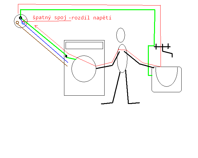

1- pračka má svoje vnitřní pospojení. Jsou tedy propojeny všechny elektricky vodivé části, které nej…
mirektatra 19.10.2013 13:10
mirektatra
Já jsem z Prahy a tento rok budu skládat závěrečnou zkoušku v oboru elektrikář, proto by to mě mohla…

Dobrá, tak trochu pro laika: Koupelna je svým charakterem z elektro hlediska nebezpečný prostor. Aby se nebezpečí eliminovalo, je nad normální zabezpečení proti úrazu el. proudem v tomto prostoru provedeno tzv."pospojení", které funguje tak,že ikdyž se přeruší kdekoliv "nulák" a "fáze" se dostane na kostry spotřebičů, vodovodní baterie atd., nevznikne zde přítomným osobám nebezpečí /pro rýpaly: bezpečné i v rozvodech TNC/. Jak je to možné? Dosti silný "drát" pospojení, kterým jsou propojeny všechny dosažitelné vodivé předměty a kolík zásuvek uvede všechny tyto předměty na stejný potenciál = není tam rozdíl napětí. Přirovnal bych to stavu, kdy si vlaštovka sedne na drát vysokého napětí: Napětí je i v ní, ale není jiné, než v jejím okolí, proto se jí nic nestane.
Kde je tedy chyba u Vás? Inu v tom, že se bojíte použít jiskřící zásuvku v koupelně a proto přes prodlužovák používáte zásuvku od jinud. Jako laici si nejste vědomi, že jste tak vyřadili onu zvýšenou ochranu pospojením tím, že jste do chráněného prostoru "zavlekli" cizí napětí z nepospojeného okruhu.
Myslím, že takhle je to dost pochopitelné :?:.
A utažení jiskřícího drátu v zásuvce? Možná pomohlo, možná ne - doporučuji nechat změřit "impedanci ochranné smyčky" šikovným elektrikářem, který má potřebný měřící přístroj. Mají jej všichni revizáci, ale šikovní elektrikáři si jej dovedou vypůjčit, nebo mají starší, kterými revize již nelze provádět, ale pro základní informaci stačí.(Nejsem revizák, ale měřák mám taky).
Měl jsem podobný případ.Zkrátím to- při dotyku uzměné pračky a zároveň futer dostala dcera el.ránu(brnění).Zjistil jsem že futrakterá byla přišroubovaná dlouhým šroubem, tak šroub porušil izolaci drátu ve zdi a proto dostávala el.ránu (brnění).Zkrátíl jsem šroub zalil silikonem a vše je v pořádku.
Pokud to bylo v koupelně, nejsou futra pospojený s kolíkem zásuvky a ostatními vodivými předměty, protože jinak by dcera nedostala el.ránu, ale zmíněný systém pospojení by vyrovnal všechny "POTENCIÁLY", tedy všechny rozdíly napětí a možná i vyhodil pojistky (není podmínkou, ale bezpečnost je i přesto zaručena).
P.S.: Jak jednoduché: kus drátu za pár korun a správné provedení-tedy průběžné protažení všemi svorkami, a bezpečnost zvýšená mnohonásobně :-)

ještě k dotazu paní alice29, může jít i o indukci tu ale musí funkční ochraný vodič (v pračce i domovním rozvodu) spolehlivě odvést. takže co nejdřív elektrikáře a zatím prát u sousedů

Pračka asi není dobře uzemněná.
V první řadě bych zkontroloval jestli zemnicí drát co vede ze šňůry je pořádně připojený k pračce, potom jestli není povolený v zástrčce ani v zásuvce ve zdi.
Nejspíš bude někde povolený šroub nebo ulomený zemnící káblík.

No ještě sem neviděl, že by při zkratu jistič nevypadnul. Je jich přece několik za sebou.
...Já sem vždycky myslel že fáze musí být vždycky vlevo...
Tak tohle platí (platilo) jen u pevných rozvodů (zásuvka ve zdi). Dál už musela pokračovat třívodičová šňůra (pokud se nejednalo o připojení spotřebiče co měl na sobě dva čtverečky). Tak ta rozdvojka, pokud všechno bylo podle platných norem ničemu nevadila - i když jsem slyšel o spotřebičích co na přehození krajního a středního vodiče jsou háklivé, ne že by zabíjely, ale nefungují.
Je to v pořádku, pokud je vše uděláno tak, jak to má být - tedy vše, co se strká do zásuvky a má kovový kryt, vše je připojeno třížilově:!: Pak je kostra vždy nulována a je pak jedno, na které straně je fáze (její poloha je pouze doporučená).
Že při zkratu jistič nevypadl vůbec, to jsem viděl párkrát, ale znovu si uvědom, že jde o to, aby vypadl dostatečně rychle - v řádu milisekund, tedy dřív, než vůbec nastane nebezpečí pro vše živé v okolí. A to, že jich při zkratu vypadne i několik za sebou, bývá známkou dobrého odporu celého vedení mezi poruchou a zdrojem, tedy nejbližším transformátorem a s tím jsi se už asi setkal, ne? Jistič má DVA systémy pro vypnutí: Při přetížení obvodu zpravidla vypadne pouze nejbližší jistič - tedy zafunguje jeho systém pro ochranu před přetížením, který je navržen tak, aby reflektoval postupné ohřívání vedení nadproudem. Zato při zkratu funguje tzv. ZKRATOVÁ SPOUŠŤ, která vypne co nejrychleji, ale k tomu potřebuje značnou sílu, tedy i (ten již mnohokrát zmíněný) velký proud. No a ten nastane JEDINĚ, pokud má celé vedení od poruchy ke zdroji a zpět, malý "celkový" odpor (odborníci tomu říkají "impedance", ale to už je pro Tebe zbytečně složité).
- Hele, abych z Tebe "udělal" elektrikáře, na to nemám dost znalostí, ani pro to není určená tahle "laická poradna". Postuduj si něco málo v učebnicích pro učňovské školy elektrotechnické - není to drahý a je to k tomu určený čtivo. Ubezpečuju Tě, že nebudeš první, a snad ani poslední :-)
Hodnota jističe udává kolik spotřebiču na něj lze zapojit.
např.:
16A jistič se klasicky používá pro zásuvkové obvody
6A jistič pro světelné obvody
nebo 25A jistič pro dílnu ve které se předpokládá zapojení třífázového spotřebiče (motor, fréza,soustruh atd.)
Pak se ještě dělí podle charakteristiky tedy koklikanásobek proudu může jističem protéct
např.: 5ti násobek,10ti násobek a až 20ti násobek proudu
Jo tohle i vím, mně kolikrát jistič vypadl i když praskla žárovka a to asi ani žádný zkrat nenastal.
No vidíš, a to už jsem našel spoustu spotřebičů (mám jich hodně ze šrotu), které byly celé na povrchu kovové a měly jen dvoužílovou šňůru a zemění vůbec žádné. Třeba starší plechové vysavače ETA. U nich jsem měnil šňůry za trojžílové aby vůbec byly něják chráněné. A až do té doby než sem je našel ve šrotu, tak je jejich minulí majitelé používali jen s dvojžílovou šňůrou úplně bez zemění (teda nulování):D
Proto taky když jsem koupil byt tak sem ve všech zásuvkách utahoval šrouby a měnil zásuvky s vykotlaným zemnícím kolíkem, a minulí majitelé to tak klidně používali...
