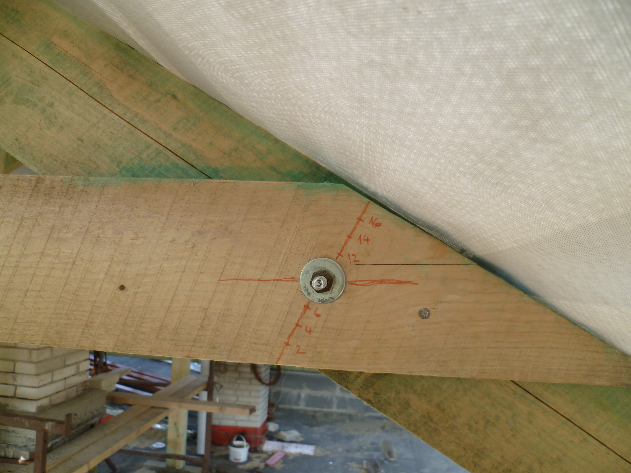

EDIT: Ještě se mi zdá že svorníky na kleštinách jsou umístěné nevhodně. Mají být v ose krokví.
Nechci být štoural .

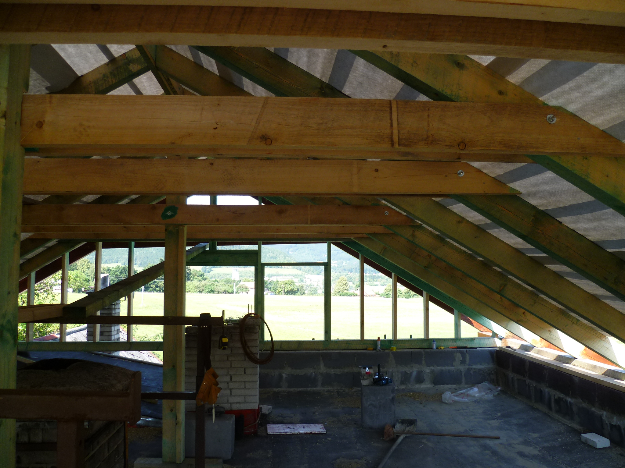

Ale jestliže místo jednoho trámu 14x18 dali 2 fošny 7x17cm (z každé strany trámu jednu) .Tak by to mělo být pruřezově stejné .Jestli jsem to pochopil podle toho obrázku . A píšete ,že to je přibyté jen hřebíky ,ale já tam vidím svorníky.

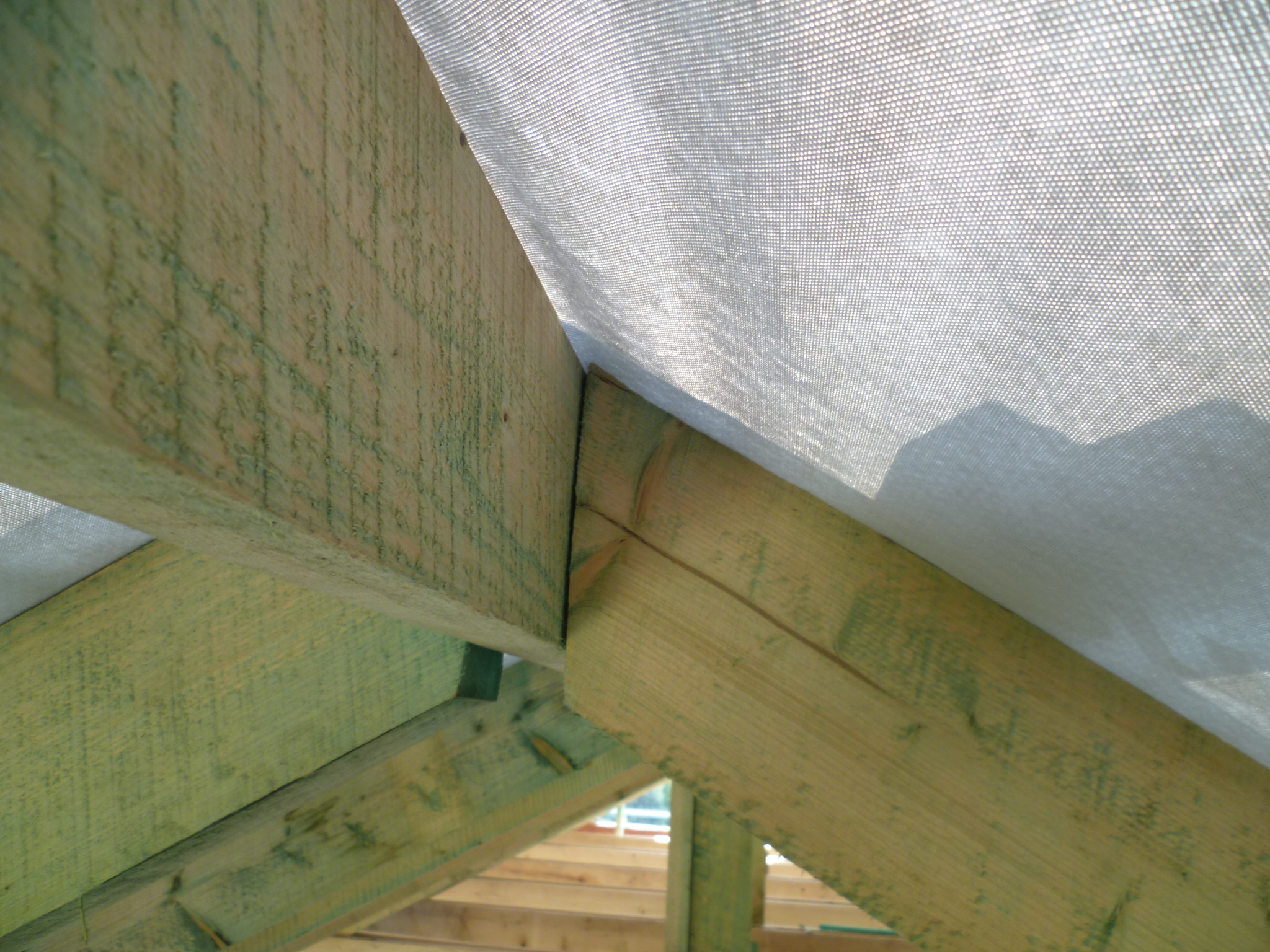

Tazatel nemá problém s kleštinami (to jsou ty oboustranné fošny 5x17) které jsou prošroubované svorníkem i když sporně umístěným. Problém je pouze jedna fošna 5x17 místo vrcholové vaznice - ZDE:
kleštiny ke krokvím jsou uchyceny v pořádku viz foto
na první fotce to trošku zkresluje
fošna je jen jedna v hřebeni

Ano, něco tam chybí. Mrkněte do projektu jestli tam náhodou ještě nemá být jištění krokví v dolní části.
Odkaz - pozice 5
