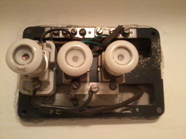

- udelal jsem fotku rozvadece [http://kutilska.poradna.net/file/view/1257-fotogra fie05571-jpg]
a chtel bych skonzultovat jedine reseni, ktere mi pripada alepson trochu prijatelene a sice vytvoreni jeste 4. okruhu pres samostatnou pojistku kterym bych napajel komplet zasuvky v tom pokoji kde mam teraria vcetne TV, notebooku,budiku a podobnych drobnosti s tim, ze bych ten napul funkcni okruh nechal tak jak je, akorat bych si z te jeden funkcni zasuvky co na nem zbyla vytahl kabel k zasuvce pro lednici

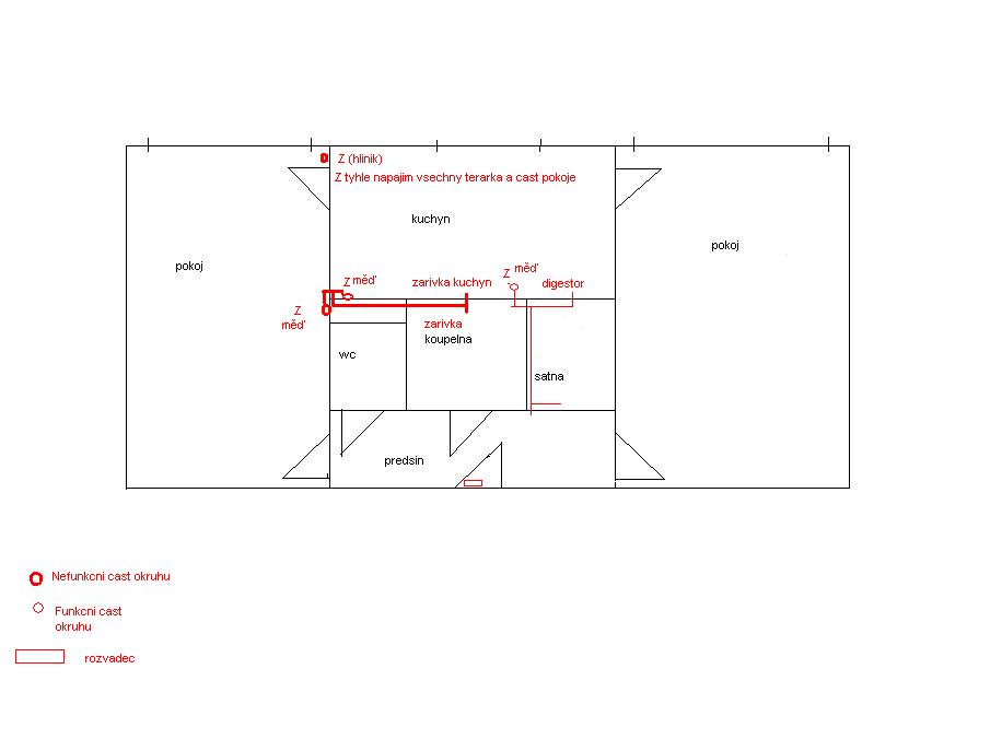

tohle je byt po babrdli a myslim ze tu elektriku tady ani nedelal zadnej elektrikar,ale nekdo z pribuznejch, ja se ptal,ale nikdo se k tomu nechce priznat...:)
Pojistku jsem zkousel menit,tim to neni.. hlavne je divny ze polovina toho okruhu jde. rozebral jsem a prekontroloval vsechny dostupny cokolady,krabice a zasuvky, ale vsechny kontakty jsou dobry.. myslim ze to nevydrzel nekde nakej spoj kterej asi bude pod omitkou... a dost to tipuju ze to bude spoj Hlinik/Med.. pochybuju ze tam nedko pouzil tu spojku,ale bude tam asi zas cokolada....

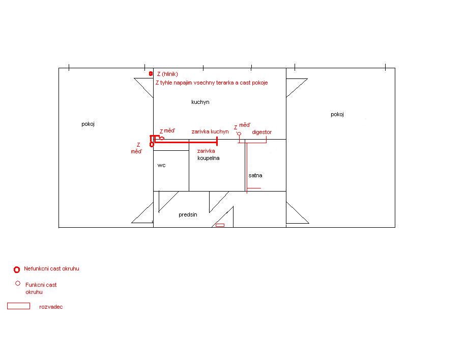

Jeste jsem to nacrtnul jak to zhruba vypada .... neni to dopojeny s tim rozvadecem prootze nemam tuseni odkud kterej drat kam jde.....[http://kutilska.poradna.net/file/view/1258-elektro -jpg] tohle je situace kterou jsme zjistil tim dnesnim pruzkumem

Tak jsem se sednul a jen tak orientacne si zkusil namalovat zasuvkovy okruhy ktery bych tu vyuzil a zkusim vam to sem hodit na korekci pred schuzkou s tim elektrikarem.....:)
Je to v PDF.ku, nepovedlo se mi to dostat do jpg. :/
Jsou tam barevne odliseny jednotlivy okruhy, okruh pro mycku bych pouzil zatim na rychlovarnou konvici a sporak.
Okruh pro teraria je svedenej v tom pokoji na levy strane do toho obdelnicku, to je rozvadec kterej uz tady mam,delanej podle schematu kterej mi tu vytvoril NapraP a s Bahnem jsem to tu uz predtim resil a melo by to byt vsechno zapojene spravne, a jeste na tom okruhu je par zasuvek pro pripadne teraria, nebo stavajici teraria rozstrkana ruzne po byte:)
edit: ted koukam ze se mi tam ten naskenovanej obrazek promitnul dvakrat, a jeste ty jednotlivy barvy nejsou tak zretelne odliseny jako v realu. no snad to z toho nejak pochopite:)
