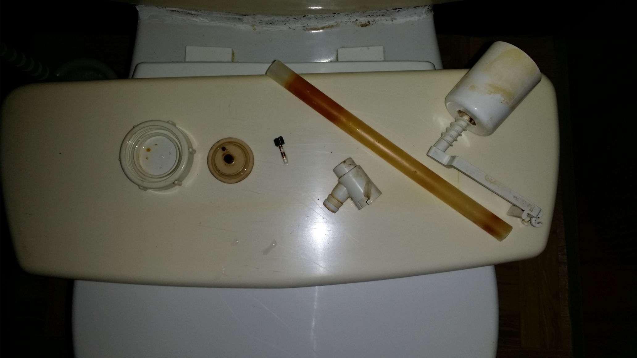

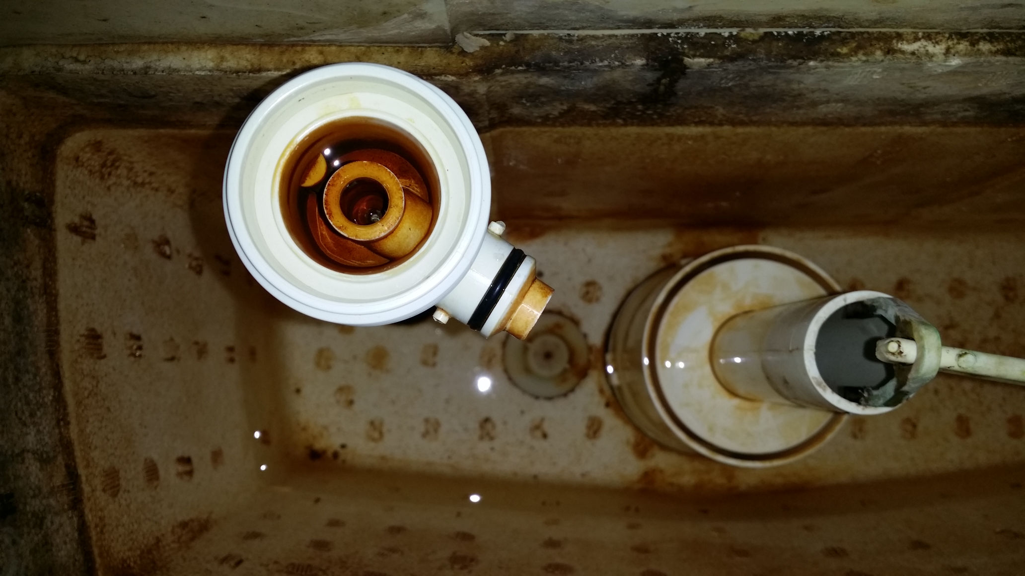

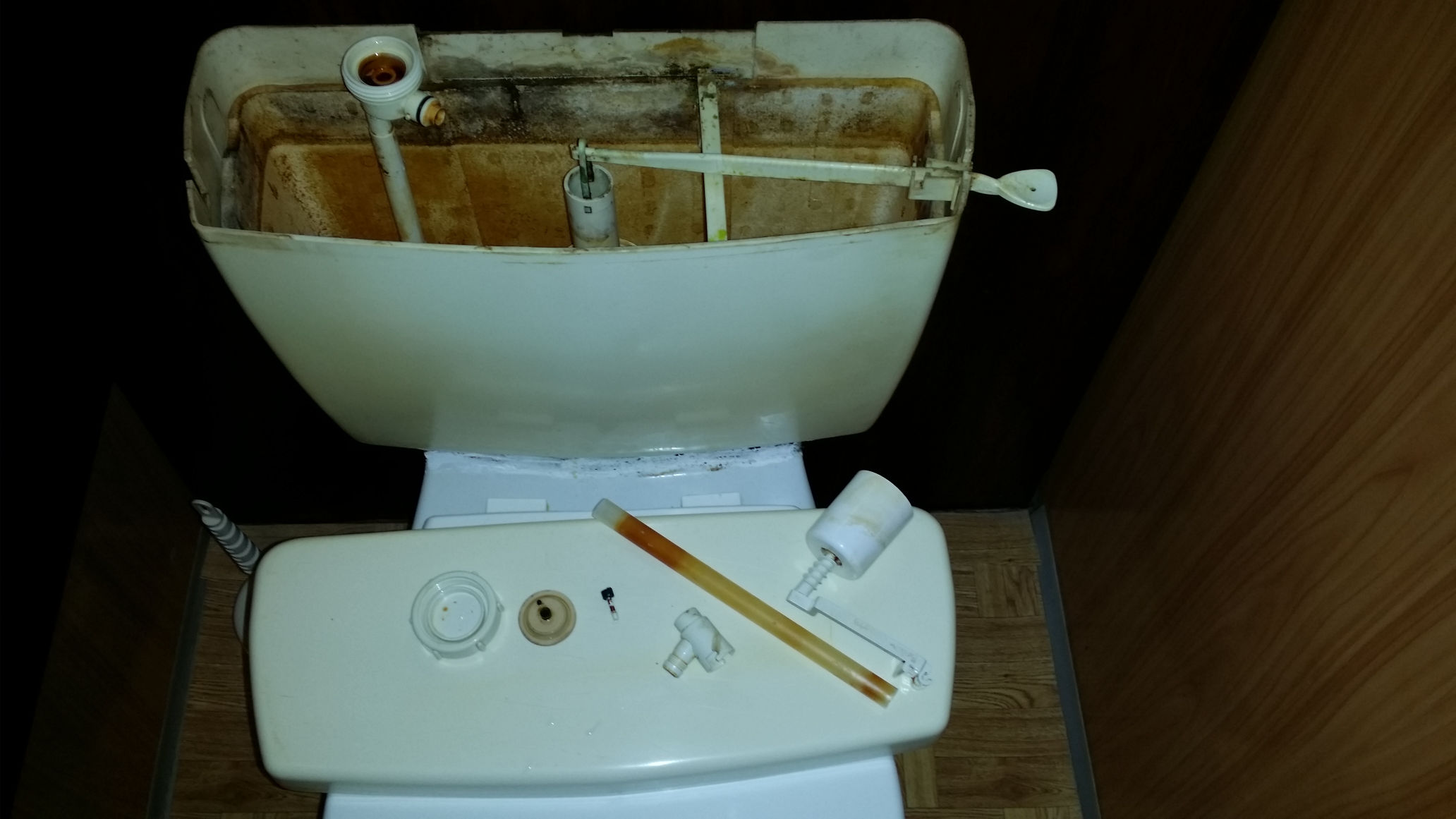

posílám v příloze 4 fotky mého komunistického panelákového záchodu s plovákem.
Problém je v tom, že plovák nezastaví přívod vody, ta dál teče až přeteče přes horní okraj odpadní jímky a teče voda do záchodu.

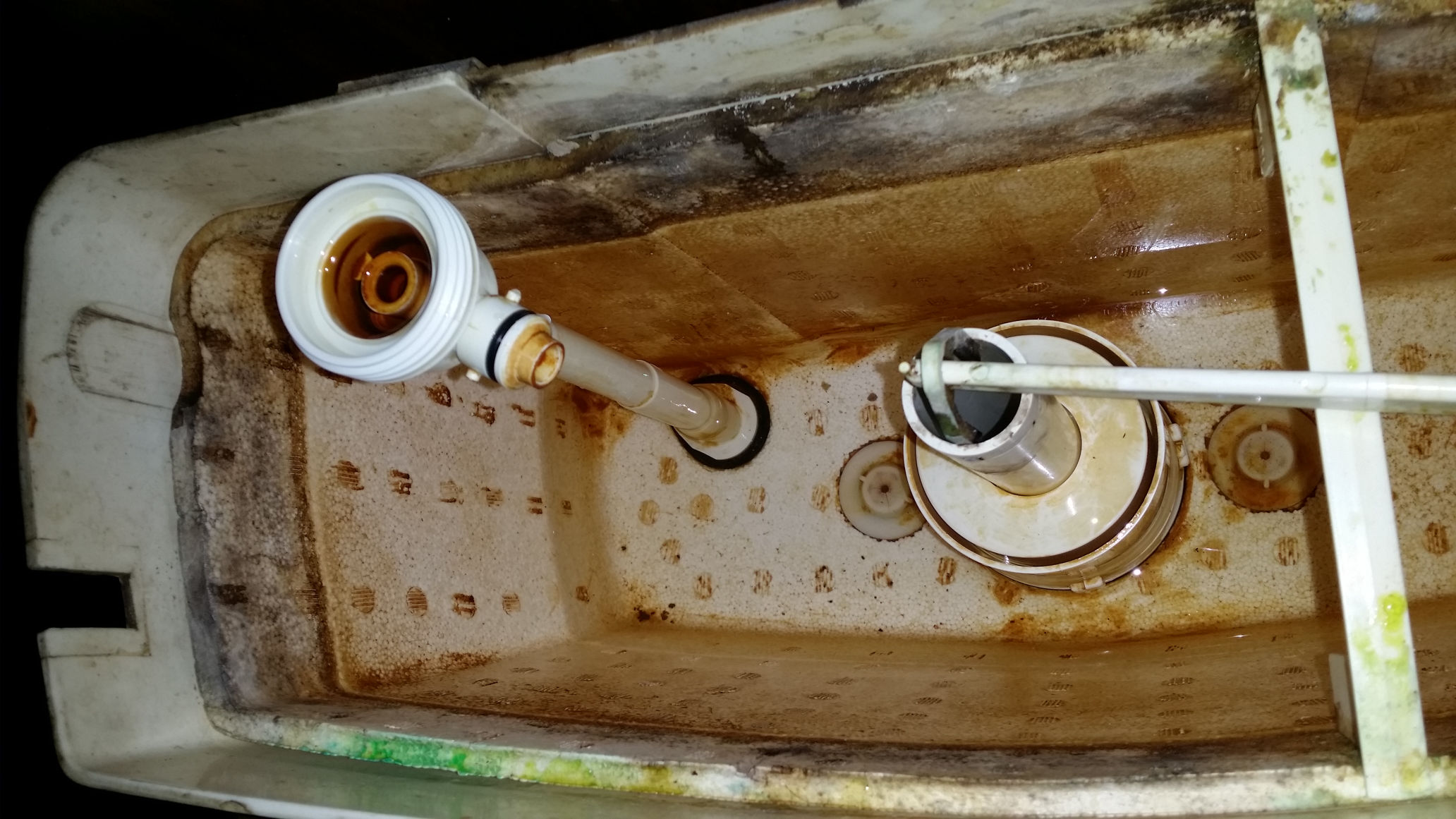

Rozebral jsem to, přemýšlel jsem nad tím a zjistil jsem, že to nedávám, nemůžu přijít na princip toho záchodu. Je mi jasné, že plovák má zvednout ten malinký špendlík uprostřed na třetí fotce a pak to má nějak zabránit vodě téct, ale nevím jak, zkoušel jsem to, jak jsem mohl, ale vždycky je tam díra a logicky teda voda teče. Nic v záchodě nebylo rozpadlého, nic jsem neztratil, ani nebylo jak. Začal jsem se do toho hrabat, až když to začalo téct. Nevím.
Prosím, dokázal by to někdo rozklíčovat?
Jinak prosím, pokud by se to nepovedlo opravit samo doma zadarmo. Co si mám koupit, abych problém vyřešil a stálo to co nejméně peněz? Kdybyste byli tak hodní a podívali se mi tu na to.

Princip je mi jasný. Při zvedání plováku se ucpává malá dírka a tlakové poměry uvnitř zapůsobí jako mikrospínač, aby to skokem zavřelo vodu. Jak to ale funguje, se mi nikdy nepodařilo objasnit. Vím, že je v té membráně dírka, ta musí být čistá a různé čudlíky z plastu také tak. Několikrát se mi to podařilo opravit pečlivým vyčištěním všeho, všech dosedacích ploch a přibroušením ožvýkaného plastu. Nakonec ale stejně mne to přinutilo na ten parchant křičet, zasypaný hojností nepublikovatelných nadávek letěl do popelnice a zakoupil jsem nový.
Jj, čistil jsem to, ale ta boční díra, která jsem myslel, že se ucpe tim vrškem špendlíku, je prostě moc velká, nechápu jak by to mohlo jí ucpat.
Co myslíš tou membránou?
Membrána - ta tenká gumová placka s čudlíčkem uprostřed. Ta se má přicucnout nahoru nebo dolů (už nevím) a tím zastavit vodu.

Ja proste ne. Zjevne tam je problem v te gumove membrane 419517, ale proste nedokazu pochopit, ze nadzvednutim te membrany to pusti vodu a kdyz si ta membrana zase sedne, tak to tu vodu utlaci a voda pres ni dal neprojde. Ale vzdyt minimalni tlak vody musi nutne tu membranu vzdy nadzvednout? Opravdu mi je to nepochopitelne.

Prohlédni si důkladně tu horní matici-víčko (obr.3 úplně vlevo bílá) není náhodou prasklá? když ji utáhneš nic bych za to nedal že se z boku po obvodu ukáže prasklina, takhle ji neuvidíš musíš zatlačit proti dnu té matky /nejlépe namontovat
Kontroloval jsem to, neni tam nic praskleho.

Jinak teda problem vidim v tom, ze kuzelka se posouva nahrou, ale bud neskrti pritok vody vytekajici z tlakove komory nebo tam neroste tlak. Proste presto, ze plovak funguje a kuzelku vytlacuje nahoru, tak voda stale stejne rovnomerne tece dal.
Zkusim to koupit nove, ale stve me, ze nevim, kde byla zavada, kdyz vsechno vypada ok.
Chlapi super, vyřešeno.
Díky všem a speciální dík ještě také Krysařovi. Vzal jsem na to, po jeho upozornění LED baterku a vážně na horním víčku je mikroprasklina, ta teda způsobuje nefunkčnost té tlakové komory.
Koupím víčko.
Nechci ti brát iluze, ale tím to asi nebude. To funguje i bez víčka, když tu gumu držíš prsty aby nvylítla do xichtu. Prasklinu můžeš zkusit zalepit zvrchu tavnou pistolkou.
