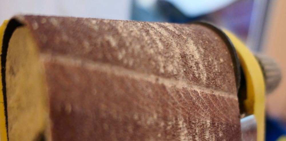

Náhoda tomu chce, že je v Tescu zrovna akce na pásovou brusku Reikel. Koupil jsem poslední kus. Ještě s rozbitým obalem. Vyzkoušel jsem to. A mám trochu smíšené pocity.
1.Přední válec má na jedné straně doraz pro šmirgl tak, že je vyšší než ten šmirgl, a tak leží na dřevě doraz, a ne šmirgl. V tom místě se dělá vytlačená rýha, kterou následně musím taky zbrušovat. Předpokládám, že je to konstrukční vada a budu ji vracet.

Tu pásovku vrátím, protože má špatně řešený přední válec. Koupím něco jiného. Právě procházím net. Líbí se mi ta stanice co drží pásovku obráceně. Ale ta KA89EK už se nedělá

ještě přikládám ten doraz šmirglu na tom předním válci
no já když jsem tu BD brusku kupoval, tak mi to právě známý majitel obchodu vysvětlil proč je výhodný přední válec menší. Navíc ten Paksaid mi přijde že má krátkou plochu. Black má ještě stavitelnou přední rukojeť takže se dá držet pohodlně. Má regulaci otáček s vypínačem na MAX otáčkách. Opravoval jsem v něm jen výměnu tyristoru což není problém viz odkaz kde jsem to nafotil a rozkreslil zapojení protože nikde není k sehnání. Jinak pro jemnou práci bych si dovolil doporučit modelářský hblík. www.kolmanl.info
