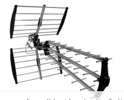

Jde mi o to, že když anténu na stožáru propojím přímo s TV 20m koaxu, chytám všechny 3 MUXy, když ji zapojím přes svůj domácí antenní rozvod, který je přibližně stejné dlouhý, tak na TV je pouze pár procent signálu (asi vlivem útlumu na účastnických zásuvkách). Takže bych to potřeboval nějak vykompenzovat. Předzesilovač na anténě asi nic moc nevyřeší, protože anténa má asi dobrý zisk, jelikož, když na ní dám předzesilovač EMOS 30dB, tak mi po přímem spojení s TV přes koax (mimo domácí kabelový rozvod) signál podstatně spadne a jedou mi pouze 2 MUXy. Myslím, že se to přehltí. Proto bych to zkusil zesílit jedním z těch zesilovačů.
Anténu mám směrovou 16,5db s LTE filtrem, typ už bohužel nenajdu, foto posílám v příloze
Nebo máte nějakou radu?
děkuji
