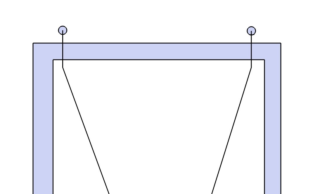

V tom případě bych vyvrtal otvory asi pro dvanáctku hmoždinku z obou stran dveří. Do nich odpovídající šroub, ale ten nechat vyčnívat asi deset mm přes futro. Pak někde nechat z pásoviny ohnout tvar U na šířku futer a na koncích otvory s bočním proříznutím, aby se to dalo snadno zavěsit na šrouby a sundat, aby šly i zavřít dveře, když to není potřeba. Na to zavěsit houpačku. Pokud by bylo potřeba houpačku zavěsit dvoubodově, tak to udělat dvakrát. Kovový závěs by bylo možno nahradit vhodným úvazkem z lana.

Jinak bych tedy postupoval tak, jak jsem předtím napsal. Pokud je zavěšení jednobodově, tak bych uprostřed dveří nad futry z každé strany vyvrtal otvor pro hmoždinku, stačí 10mm silnou. Aby se nemusel dělat kovový závěs, jak jsem psal, šrouby zašroubovat tak aby z hmoždinek vyčnívaly asi tak 10 mm. Pod hlavy šroubů dát nějaké podložky, proti sesmeknutí lanka.
Podložky tzv. mimorozměrové s vnitřní dírou na průměr šroubu a vnějším průměrem asi 15 mm, nebo vyvrtat do kolečka plechu. Tak vzniknou z obou stan dveří dva závěsy z vyčnívajících šroubů.
Z nějaké pevné šňůry, stačí bohatě umělá šňůra na prádlo, uvázat závěs tak že, oko na zavěšení na jeden šroub, podvléknout pod futro a oko na druhý šroub. Doprostřed pod futrem zavěsit vhodným způsobem houpačku.
Pokud houpačka není potřeba, jednoduše se oka závěsu vyvléknou ze šroubů a houpačka se sejme.
