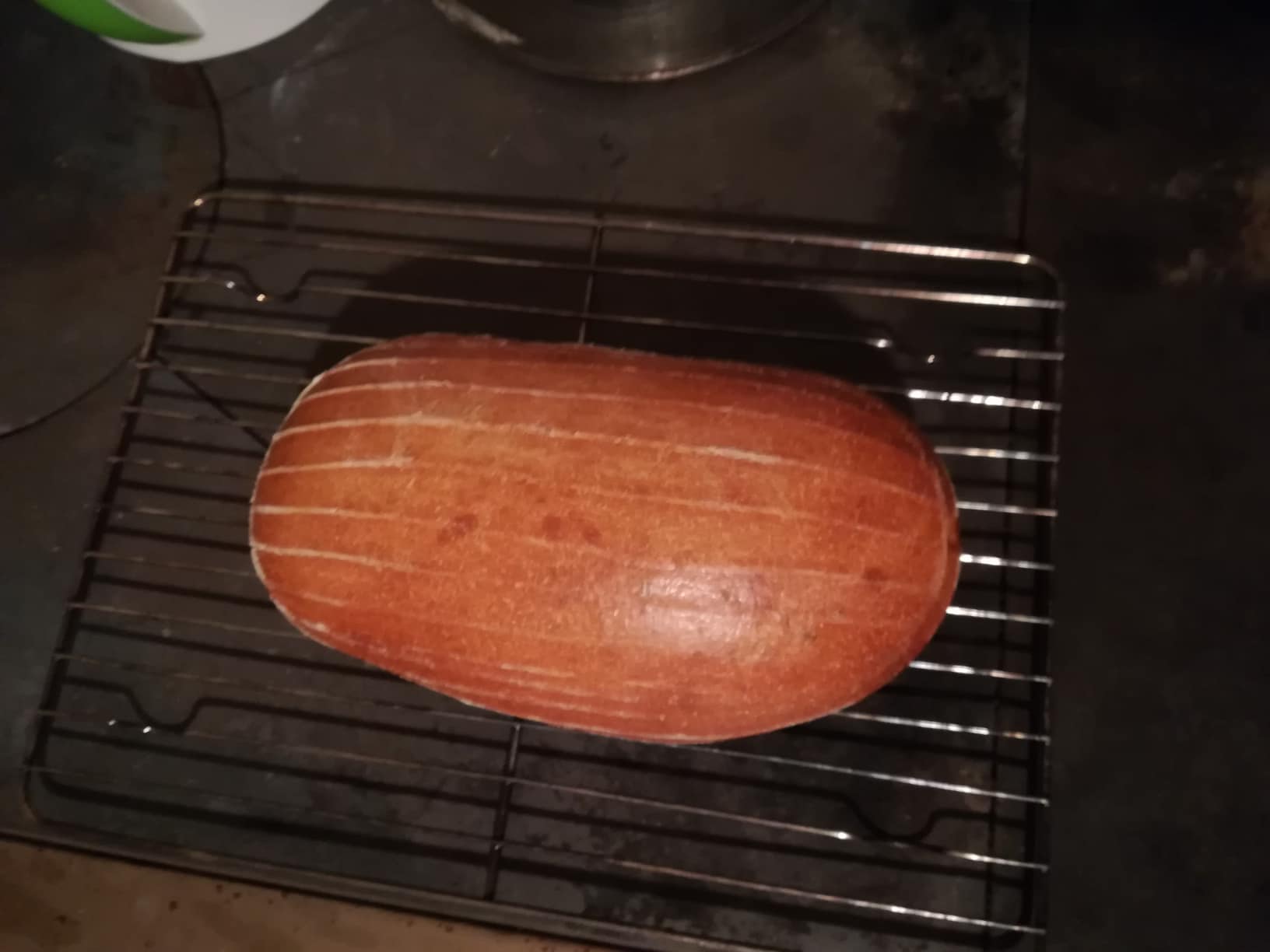

Půl kila hladké mouky, jedno droždí, sůl, kmín, cca 200 ml piva a 200 ml vody.Dle chuti do těsta přidal medvědí česnek, smaženou cibulku, mletý škvarky, mletý koriandr....prostě jak kdo co má rád.
Rozmíchám kvasnice s trochou vlažné vody, přidám lžičku cukru.Nechám vzejít.
Do mísy robota naleju pivo, deci vody.Nasypu mouku, sůl, kmín a ostatní ingredience.Poté i kvasnice, co vyběhly v hrnečku s tou vodou a cukrem.Hlavně jde o to vychytat, aby těsto bylo tuhší.Pokud se v míse rozlévá a neleze po háku, je v něm hodně vody.Tohle je skutečně potřeba vychytat, protože pokud je těsto řídké a je v něm hodně vody, v hrnci nevyběhne.To ale záleží na kvalitě mouky a můžu potvrdit, že se každá chová jinak.Hnětu v robotu asi 15 minut, pak přemístím do mísy vymaštěné olejem, vsunu těsto, zvrchu trochu potřu olejem aby se nelepilo k potravinářské fólii, kterou následně mísu zakryju.
Nechám kynout hodinu, pak si těsto přemístím na linku, kterou také trochu potřu olejem, aby se mi to nelepilo. Zapnu troubu s litinovým hrncem bez poklice na 230.
Těsto si na lince dvakrát přeložím, ze strany na stranu, zvrchu dolů a naopak.Stočím do bochánku a položím na pečicí papír.Nechám dokynout do doby, kdy se mi vyhřeje trouba i s hrncem.Ten pak vytáhnu ven, vložím těsto na papíru, naříznu zvrchu žiletkou, zakreju poklicí a dám do trouby na půl hodiny.
Po půl hodině pečení odeberu z hrnce poklici, stáhnu teplotu na 190 a dopékám 15 minut. pozor na popáleniny, hrnec je opravdu dost horký.
Nakonec vyklepnu chleba z hrnce, sejmu pečící papír a dám chleba vychladit na rošt nebo mřížku ke grilování z mikrovlnky.K bochníku musí jít vzduch i ze spoda, aby se nezapařil.Až chlebík trochu vychladne, přikryju utěrkou a nechám chladnout až do rána, protože pokud zakrojíš teplý chleba, střídka se ti srazí.
Recept si jinak každý upraví podle sebe, někdo má jinou troubu, jiný hrnec, jinou mouku a i na kvasnicích záleží.Někdo přidává pár kapek octa, aby byl chleba kyselejší, někdo přidá trochu jiný mouky.Je to pokus/omyl.Tři se povedou, čtvrtý ne, i když postupuješ stejně.
Tak snad jsem trochu pomohl a poradil

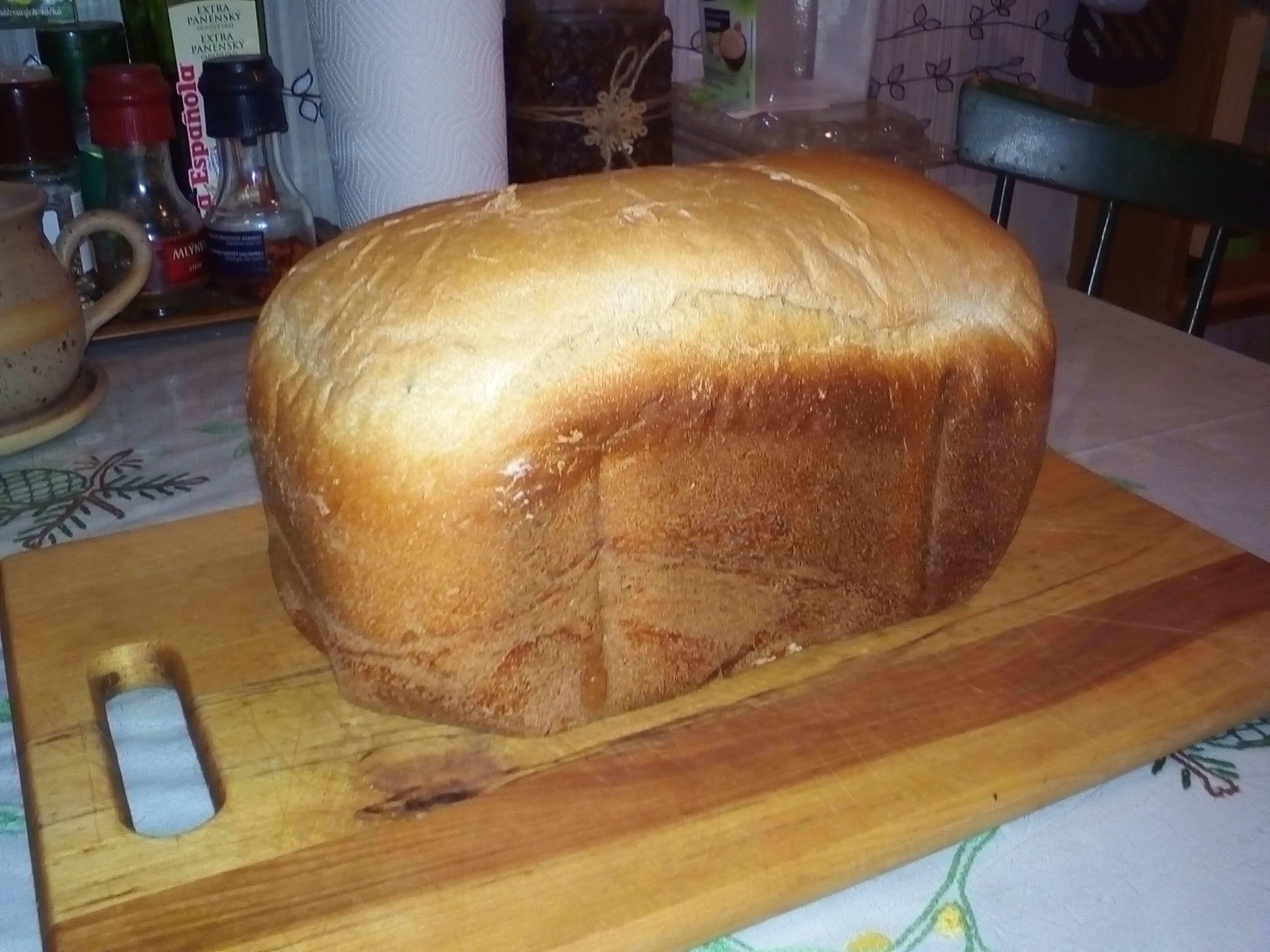

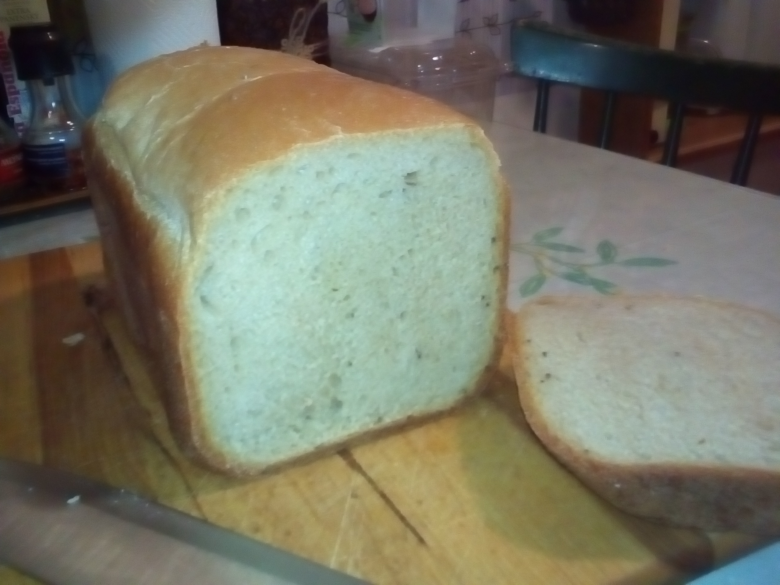

Já peču v podstatě ze shodných ingrediencí. Mouku používám "mouka hladká pšeničná na domácí chléb" Penam, kterou dokonce měli nedávno v Penny, v akci za 10,- Kč. Tak jsem si ji nakoupil 10 kg. Jinak rovněž peču z 0,5 kg mouky, ale tekutiny pouze 300 ml, 400 ml je podle mně moc. A dávám 200 ml piva + 100 ml vody (nebo mléka), případně i 300 ml podmáslí a různě kombinuji. Půl kostky droždí (Linco 47 g), malou lžičku cukru, 1,5 lžičky soli, 3-4 lžičky kmínu, 10 ml octa, 1 lžíce oleje. Jinak možno rovněž přidávat různá semínka, jemně nakrájenou cibuli a podobně, tak jak píšeš.
Do odměrné nádoby naleji kombinaci "tekutiny" (300 ml) do ní rozmíchám sůl, ocet a olej. Naleji tuto směs na do nádoby pekárny, odvážím 0,5 kg mouky z pytlíku a vsypu. Pak navrch nasypu lžičku cukru a rozdrobím půl kostky droždí. Pak zapnu na pekárně míchání (u mne program 6-"sušenky"). Promíchávám cca 2-3 minuty a případně dosypu trochu mouky, případně přileji trochu tekutiny, tak aby se těsto "válelo" v nádobě a na hácích a nelepilo se na nádobu. V případě lepení odškrábnu za chodu z nádoby silikonovou stěrkou. To vše mi trvá cca 10 minut. A pak už pouze zapnu základní program 1 (standart), nastavím váhu 0,5 kg (menší), tmavou kůrku a zapnu start. A za 3 hod 20 minut je chleba upečený. Pokud peču přes noc, tak vložím v 22.00 hod., nastavím odložení o 2 hodiny a ráno v 07.00 mohu z pekárny vyjmout hotový chleba ke snídani.
Pokud peču běžně přes den, před zahájením pečení jej shora potřu pírkem vlažnou vodou ( v noci vynechávám) a po upečení jej vyklepu teplý (ne úplně horký) na podložku a nechám na mřížce vychládnout. Dá se krájet už i když není úplně studený a zatím se mi nikdy nesrazil. Zatím byl výsledek skoro vždy shodný a vypadá tak jak jsem uvedl foto již dřív.
Tak jestli máš tu pekárnu (jak jsi psal), zkus to. Řekl bych, že je to podstatně méně práce a hlídání žádné. Pochopitelně to ale chce vyzkoušet a případně "doladit", nejsou všechny pekárny stejné. Zejména nastavení velikosti chleba (podle množství mouky) a tmavosti kůrky, což má vliv na upečení a propečení. Jinak v míchání, hnětení a kynutí velký rozdíl nebude.
A peču v ní i z vánočkového (mazancového) těsta (ingredienece na vánočku+nadrobno nasekané mandle+oříšky+rozinky) rovněž "komisárek" a je to zkrátka vánočka, pouze nepletená, ale chuťově bezvadná. Vše vložím a nasypu do pekárny současně, promíchám a peču stejně jako chleba a před zahájením pečení natřu shora rozšlehaným žloutkem. A pracnost cca 15 minut.

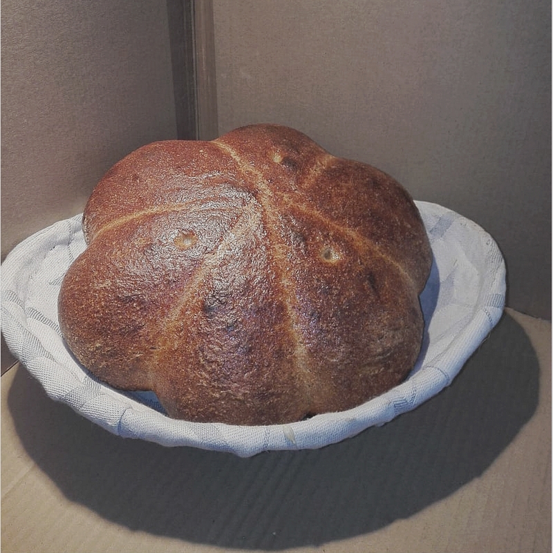

Dnes druhý pokus.
Paráda, úplný "profi" bochník. Gratuluji. Ještě tak mít možnost ochutnat.

Běžný produkt. Vzhledově to s Vašim výtvory zřejmě soutěžit nemůže. Klasický pekárnový "komisárek".
Ale pracnost 10 minut-vložení surovin. TTD: kvasnicový, váha 850g, cena vč.energie 15,- Kč. Večer vloženo do pekárny, ráno ke snídani čerstvý chleba. Chuť nelze definovat, různá podle zvoleného receptu. Ale zatím vždy všem chutnalo.
