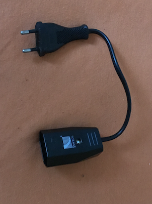

Přidat otázku mezi oblíbenéZasílat nové odpovědi e-mailem Sháním tenkou prodlužku
Prosím Vás, jak na internetu a v obchodě hledat, když chci sehnat vysloveně pokud možno co nejtenčí prodlužku (prodlužovací přívodní kabel)? Díval jsem se na net a jediné, co jsem našel, je prodlužovací euro kabel, který má většinou mnohem tenčí kabel než běžné prodlužky. Potřebuji totiž tuto prodlužku vést z domu (kuchyně či špajzky) ven ke stromku, kde máme letos poprvé vánoční osvětlení. Vtip je v tom, že samozřejmě tlustou prodlužku do okna nepřivřu a navíc máme na oknech ještě sítě proti muchám, na zimu je nesundáváme. Proto je už kvůli zavírání okna a průchod kabele pod rámem sítě důležité najít co nejtenčí, ale stále bezpečnou prodlužku.
Poradíte?
Děkuji
Neporadíme, běžná prodlužka není určena pro venkovní použití a pro skřípnutí do okna už vůbec ne.
