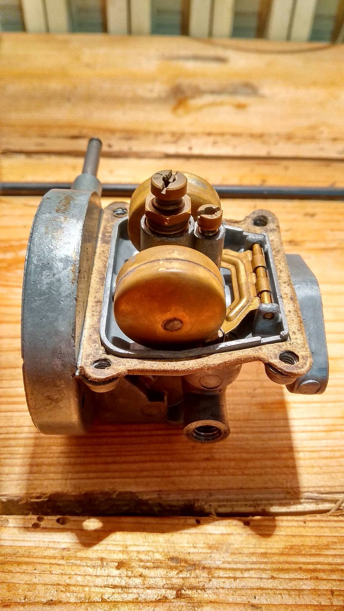

Na tom obrázku je jasné, že jde o karburátor Jikov. V tom případě plně platí můj původní odkaz. A na Tvý fotce je pouze část s tryskami. Ta s číslem 63 je hlavní a ta 38 je volnoběžná. Na nich se nic nastavovat nedá, důležité je, aby nebyly ucpané a rovněž kanálky, které k nim úpřivádí benzin. Jinak, pokud by jsi dal taky fotku té horní části, tak na té jsou šroubky pro nastavení záklaní výšky šoupátka (ten vlasně "podepírá" a staví šoupátko ze spodu) a druhý pro nastavení bohatosti směsi pro volnoběh.
To jsou, mimo nastavení jehly v šoupátku, jedinná místa, kterými můžeš karburátor nastavovat. Důležité je, aby všechny kanálky byly průchozí a šroubek-jehla pro nastavení bohatosti směsi pro volnoběh nebyla deformovaná. Tenhle šroubek (s jehlou) nesmí být nikdy utažen, jinak volnoběh nebude fungovat!!!
Mám tedy obě dvě trysky dotáhnout nadoraz? (ty které mám na fotce, respektive 63 a 38)

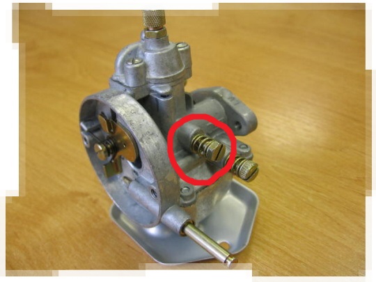

Myslíte tento?
[83127-karbec2-1-1-jpg]
Ano, trysky jsou dotažené na doraz (ale s citem!!!). A ten označený šroubek je pro stavění šoupátka (koukni shora při vytaženém šoupátku, měl by se opírat o vsunuté šoupátko) a ten druhý je ta jehla, která štluje bohatost směsi volnoběhu.
