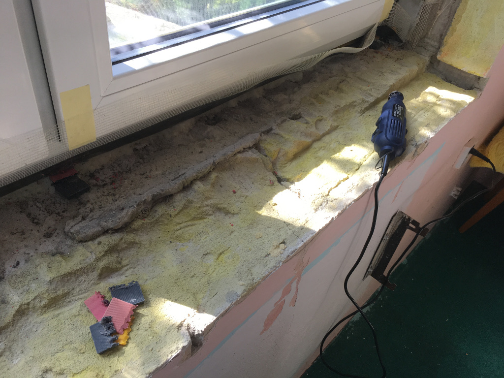

měnili nám okna, nová se přesunula na vnější hranu (zateplení fasády bude následovat) a chci se ujistit o správnosti dalšího postupu. Firma nám vnitřní špalety nechala (naštěstí) bez zapravení - díky tomu jsem objevil netěsnosti a lajdáctví, které by jinak skončilo nenávratně pod vrstvou malty. Přesahující podložky dle možnosti zkracuji, následně přelepím vnitřní parotěsné pásky (buď s perlinkou, nebo samolepící), dotmelím rohové spáry a napojení pásek, to stejné mě čeká z venkovní strany, kde šikovní zedníci pásky na několika místech prořízli. Potud mám snad celkem jasno.

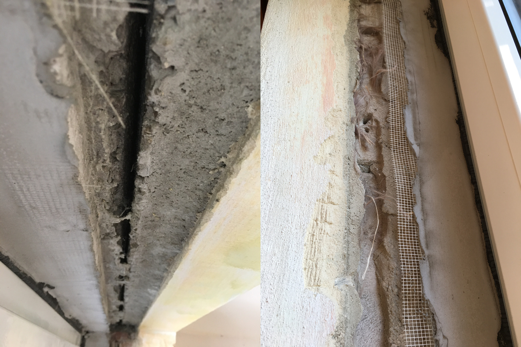

Dalším krokem bude zapravení ostění a nadpraží - viz fotky, místy je neuvěřitelný mix materiálů a nahoře tipuju odkryté betonové stropní panely - je možné tuto spáru vyplnit PUR pěnou kvůli izolaci, nebo raději neřešit? Mám trochu obavy, co by nasákavý izolant mohlo v těchto místech časem udělat..
A nakonec dorovnání parapetní části, všichni mi doporučují obyč. beton a na něj parapetní desku, zedník mě dokonce výslovně varoval před doplňováním izolace. Naopak na internetu se objevují protichůdné názory, někdo doporučuje XPS/PUR desku, jiný tvrdí ničím neizolovat. Co radíte?
Podložky pod oknem nemají co dělat. Vytahat a dopěnit. Nahoře nejsou žádné stropní panely ale betonové překlady. Spáru vypěnit. O nasákavosti izolantu tuhle něco blábolila Máňa od vedle v Konzumu ale to zas byla jako každou sobotu pěkně sjetá. Kecy v kleci. Pod parapetní desku beton. Pokud izolaci, pak jedině Purenit.
To nemyslíte vážně, že? Měl jsem zato, že vlastnosti PUR pěny jako nasákavost jsou dávno všeobecně známé. Vyhodit podložky a nahradit izolační pěnou je už jen špatný vtip. A navíc proč platit zrovna za purenit, když jako izolant pod pevnou desku může naprosto stejně dobře posloužit levnější EPS, nebo když už - tak XPS ?

Umístění podložek řeší norma ČSN 74 6077, ty zajišťují rozložení plné váhy okna, musí být z odpovídajícího materiálu (k tomu určené plastové profily) a rozhodně se nesmí odstraňovat! Při správném osazení ovšem nesmí přesahovat šířku rámu okna, což je nutné si pohlídat. Často se jejich význam zaměňuje s "klínky", které pouze dočasně fixují rám okna před vypěněním, ty mohlou být i dřevěné a po stabilizaci rámu se mohou odstranit!

Stropní panely i překlady je vhodné izolovat, pokud je viditelná vzduchová spára. Je to běžná praxe při stavbách nízkoenergetických a pasivních domů, kde je to stejné řešeno už hotovými překlady s integrovanou izolací.
Izolant pod parapet je sice často opomíjená, ale dost podstatná pro eliminaci tepelných mostů. To platí jak pro vnitřní, tak vnější parapet. Pro mě to byla poměrně novinka, protože 90% diskusí se hemží spíše radami zaházet betonem a nic neřešit. Naopak u novostaveb se používají podokenní profily, kde je to ideálně řešeno, nebo je nutné hledat přímo stavební řešení detailů u výrobců oken, nebo často řešené problémy staveb. Tedy ano, rozhodně izolovat a čím více, tím lépe. Ono stejně po výměně okna moc prostoru nezbývá, takže 10-20mm XPS je optimum.

Podložky bych nevyndával, jen upravil podklad a vyrovnal to polyšem EPS 70F v potřebné síle. Přilepit pěnou. Proč bych tam měl dávat studený, silně vodivý beton. Pak parapety.
Venkovní pásky by měli být difuzní, nikoliv parotěsné. Zde je ale zase problém, že se bude dávat polyš, který by měl překrýt 2/3 rámu.
