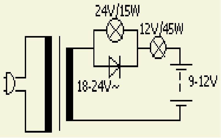

Ak si mierne zručný, dokážeš z pár súčiastok zbastlit jednoduchú nabíjačku s ktorou nielen dobiješ, ale dokonca oživíš zasulfatovanú, desať ročnú baterku, ktorá takmer netočí alebo je na hrane 12V.
Stačí ti AC trafo 230V/50Hz / 20V / 10A, jedna napr. Schottkyho dióda 15A / 50V a dve žiarovky; 15W/24V a žiarovka H1 55W /12V. Pájkovačku určite máš.
Dióda v polvlne zrazí napätie na 9,5V DC čo je dôležité pri nabíjaní v prípade efektívnej účinnosti na svokách baterky (koeficient násobku čísla 1,414), lebo sa dostaneš pri plnom nabití na hraničnú hodnotu cca 14,8V nabíjacieho napätia baterky pri jej minimálnom plynovaní. Uef; https://sk.wikipedia.org/wiki/Striedav%C3%BD_pr%C3%BAd
Žiarovky svojou mäkkou lineárnou charakteristikou žeraviaceho sa a postupne chladnúceho volfrámového vlákna v závislosti od charakteristiky prúdov s prechodom elektrónov, majú vzácnu a jedinečnú prednosť pred rezistormi. Navyše, má ich každý doma, v garáži, v palubovke vozidla. Je to vyslovene riešenie z prvej frontovej línie v armáde na bojisku, ktoré žiaden mikroprocesor nenahradí. Ako nikto nenahradí lampy v koncovom stupni NF zvukového hifi zosilňovača.
Je to geniálny a dodnes neprekonateľný patent Ernsta Beera z roku 1954 pri oživení takmer zdochnutých, zasulfatovaných olovených bateriek. Ale aj lenivých niklkadmiových s pamäťovým efektom.
Dôležitý je skratovací okruh napojený paralelene s diódou, čím sa v čase prázdnej polvlny zároveň skratuje baterka vláknom 15W/24V žiarovky.

ona ta nabíječka s jednou diodou vlastně taky

Kdežto, ak schrastíš na šrotovisku výkonnejšie sieťové trafo, echt meď, plechy; 10A 230V/20V, máš podľa návodu uvedeného hore nabíjačku k nezaplateniu.
Ak výstupy opatríš viacpólovým prepínačom na slabšie žiarovky v sérii s výstupným okruhom baterky, napr.: 15W / 21W / 55W / 110W - paralelne spojené dvojvlákno H4, môžeš pri prepnutí na žiarovku o príkone 15W/12V dobíjať Pb dlhodobo, niekoľko dní v kuse bez poškodenia lebo to pri 60A/540Ah/12V, hodí tzv. udržovacie napätie.
Žiarovka v sérii zároveň nahradí ochranu proti prepólovaniu alebo skratu.
