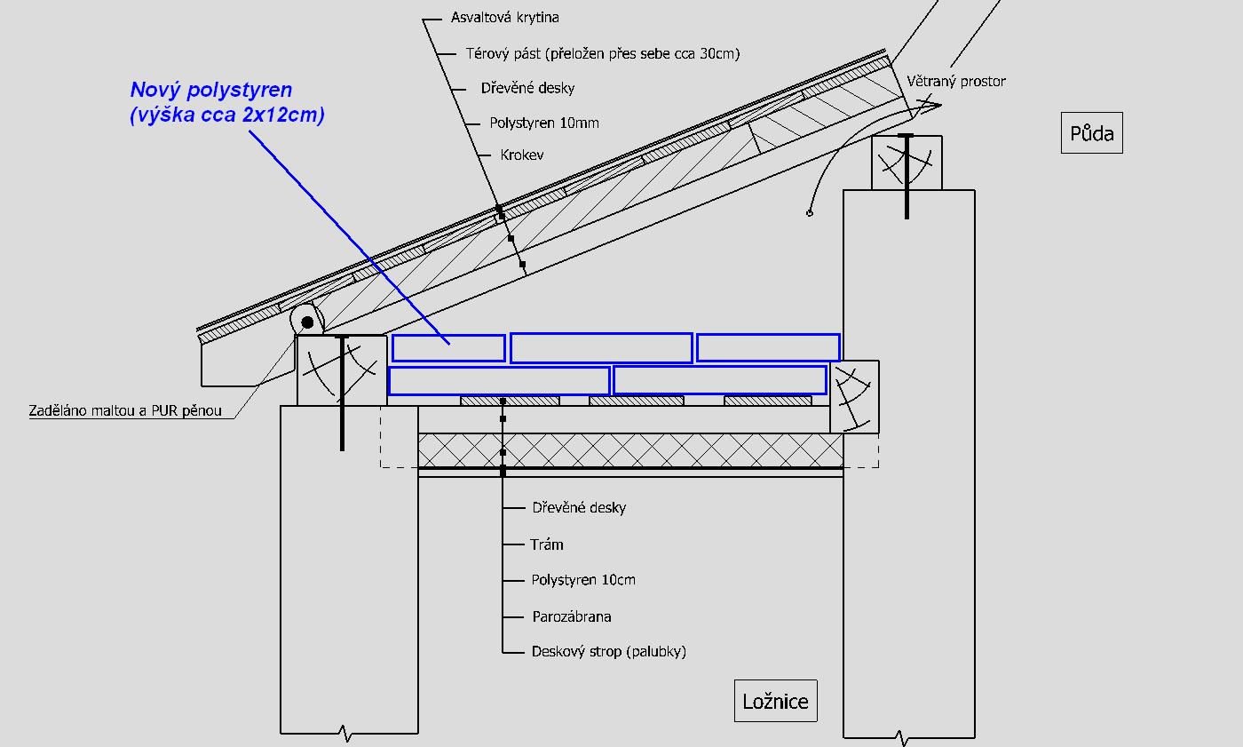

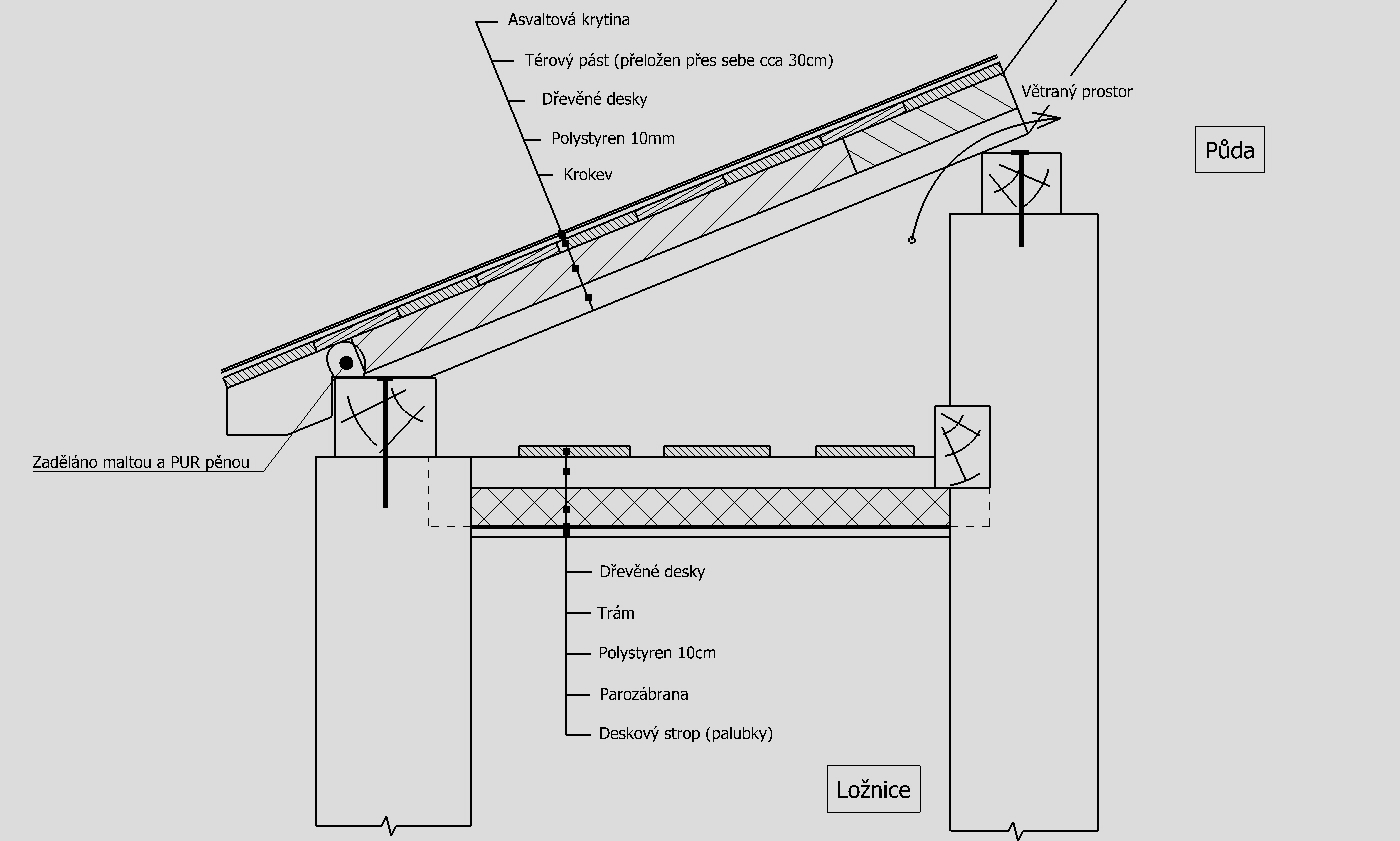

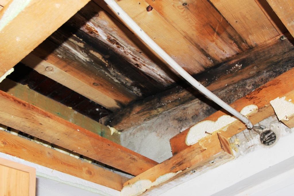

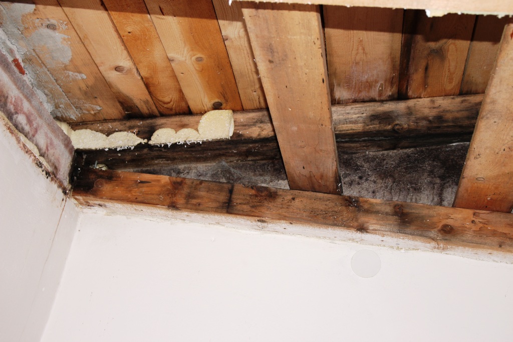

Ahojte,
chtěl by jsem se s Vámi poradit o problému se zatékáním nebo vzlínáním vody v podkorví domu.
Jedná se o přílepek k báráku který je zde již řadu let. Původně byla na střeše plechová krytina, ketá již nebyla v pořádku a tak se vyměnila za asvaltovou. Skladba střechy je nyní znázorněna na skice.. Voda nebo plíseň se oběvila na spojích mezi polystyrenem a nebo ,,štítovou,, zdí která nebyla zatebla ze vnitř. Dům je celkově nezateplený.
Nevím jistě ale s kolegou stavařem jsme se bavili, že parozabrana je špatně umístěna a měla by být ještě někde dána parotěsná folie. Jinak celý prostor je propojen s půdou v pravé oblasti krovů. Nejsem si však na 100%jist zda je propojena levá pozednice s vnějškem pro cirkulaci vzduchu.
Předem děkuji za názory a doporučení.Počítám i stím, že se bude muset sundat bednění nad krokvemi a dát zde parozábranu.
Nejspíš špatně utěsněná parozábrana v podhledu ložnice a naopak PUR pěnou a maltou utěsněný půdní pr…

Takže celý ten půdní prostor by měl byt volně prodyšny jo? Parozábrany by tedy měla být kde? A parot…
Wlcak 23.03.2015 16:22
Wlcak
Ano, půdní prostor musí být provětrávaný. Parozábrana = parotěska. Na rozhraní teplého a studeného,…

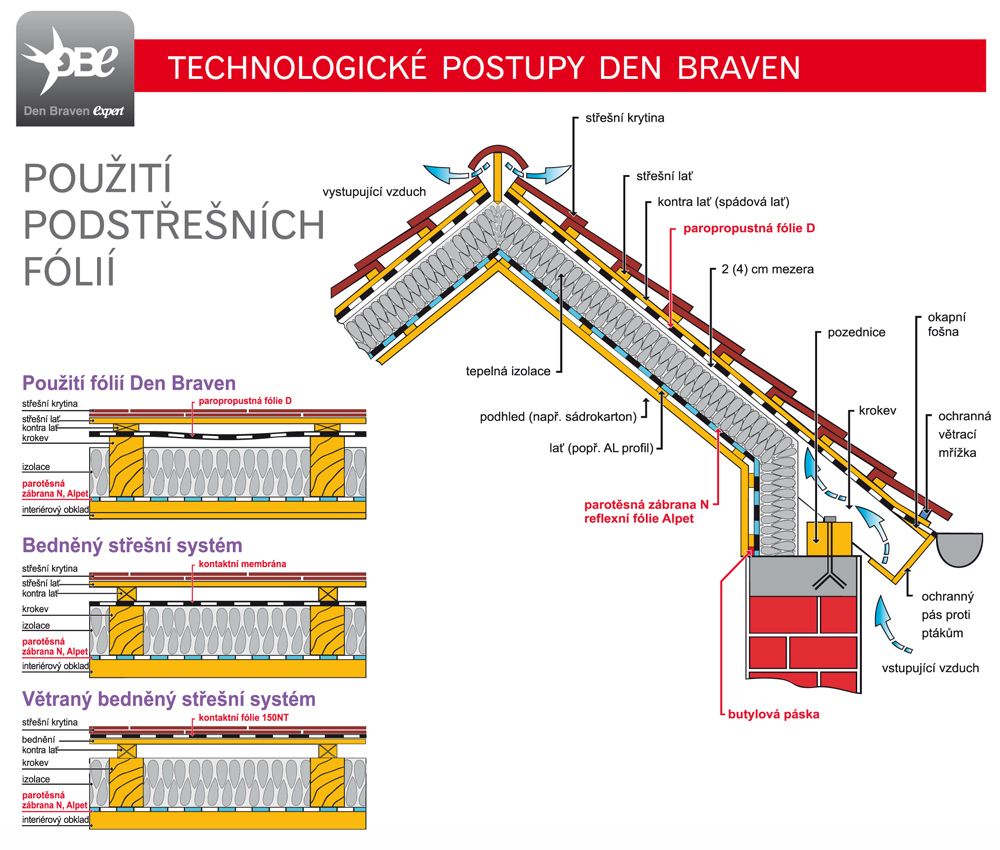

ptám se na to názvosloví schválně, bo jsem na x řezech našel dva druhy folií. Jako např zde na obráz…
Wlcak 23.03.2015 16:48
Wlcak
A to ještě můžete narazit na difúzní fólii.. = paropropustnou. U parozábrany a parotěsky lze funkci…

Podle mne, máte špatně navrženou skladbu. Horní polyš dejte dolů, a přidejte ještě 5cm. Prostor nad…

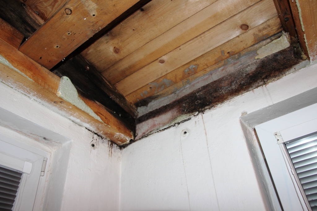

Ahoj chlapi, tak se sem musím opět do této diskuze vrátit... V místnosti kterou jsme ,,zateplili,,…

Při 28°je diferenciální tlak páry ještě větší, než při 20°. Proč je tepelná izolace na odvětraném ko…
kejki 06.01.2016 19:47
kejki
Izolace je tam, kde jsme se zde ,,domluvili,,. VOda zatím nevím odkud teče bo to nemáme zhozené zatí…

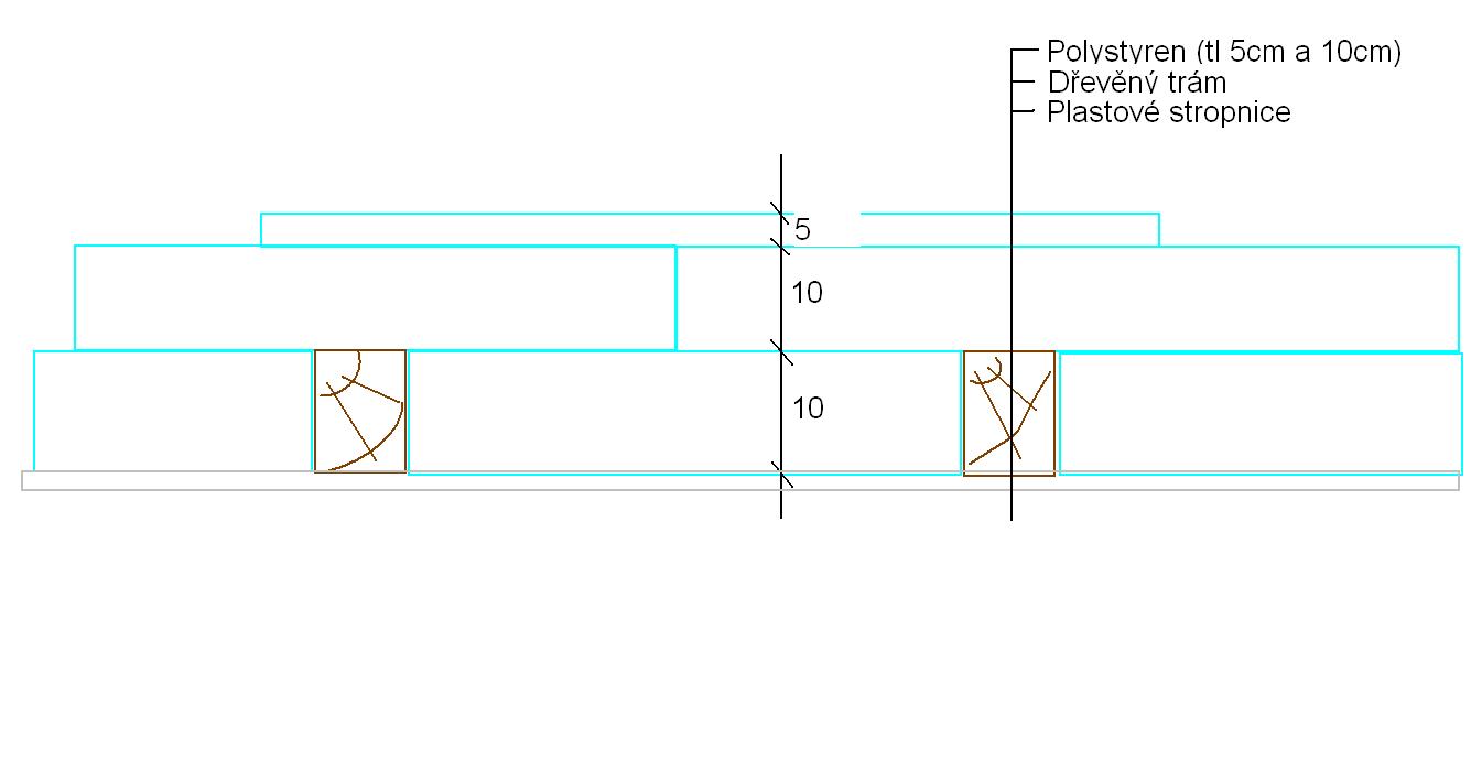

Na obrázku je polystyren 10 cm a v předchozí diskuzi byla řeč o dorovnání na 24 cm. Pokud se kroutí…

Na obrázku strop (co jsem přidal včera) je izolace tl 25mm celkově. Původně bylo méně. Palubky jsou…

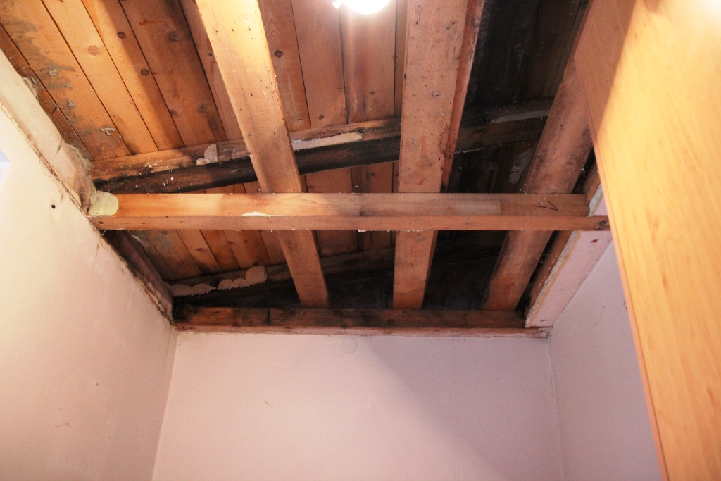

Tak jen pro info. Dnes se byl podívat tesař na krov a ,,zatékající,, strop. Po jeho shlédnutí je ja…
Wlcak 21.01.2016 18:18
Wlcak
:facepalm: Prouděním chladného vzduchu v současnosti jen zvýšíte kondenzační schopnost vašeho odvlhč…

Dnes se byl podívat tesař na krov a ,,zatékající,, strop. Po jeho shlédnutí je jasné, že voda v krovech je způsobena kondenzací vody nikoliv zatékáním (desky co jsou na krokvíh jsou mokré po celém povrchu stejnoměrně což u zatékání neni pravděpodobné, aby se voda dostala vzlínáním na celou plochu desek v pokoji o velikosti cca 2x5m)
To že jsou díry provrtány a ten trouhelník luftuje je zcela v pořádku nicméně nedokázal pochopit odkud se ta vlhkost bere. V danném pokoji po vlhkosti není ani stopy. Dle něj parozábrana může pomoci nicméně problém nevyřeší.
Prozatím jsme se domluvili, že vyvrtáme více děr pro proudění vzduchu nad polystyrenem a strop uzavřeme jak byl posledně. Po cca 1-2 týdnu se podíváme zda desky na krokvích osychají nebo jsou stále mokré. (dle něj když toto dělá na starších domech, tak je střecha po týdnu znatelněji suchší, takže by jsme rozdíl měli poznat).
Pokud ale toto nepomůže, bude potřeba krov nechat totálně vyschnout a na jaře udělat ,,dvojtou,, střechu s větranou vzduchovou mezerou + nejlépe dát plechvou krytinu než stávající asvaltovou.
Ještě dolním, že když tchán oddělával desky polystyrenu, tekla z poza nich voda tak jak jsme říkali.
:facepalm: Prouděním chladného vzduchu v současnosti jen zvýšíte kondenzační schopnost vašeho odvlhčovacího článku. Zkuste test s parozábranou než budete předělávat střechu.
Nedokázal pochopit, odkud se ta vlhkost bere
Tohle není ten správný člověk na tenhle problém.
Tak vy si tedy myslíte že je to čístě kondenzační voda která projde z vytápěné místnosti přes 25cm polystyrenu a srazí se v odvětrané části na deskách přibitých na krokvích? Pokud tam nyní dám parozabranu a nebude fungovat odvětrání tak tu střechu přece pohřbím pokud se tedy nepletu.
Prostor je odvětrán jak jsem psal, strop je zateplen jak jsem kreslil jen neni zadelán parozabranou.
Nyní budeme dělat další díry pro odvětrání a strop uzavřeme jako že je OK. Po cca 1-2týdnu se znovu odkryje a zjistí, zda se voda strácí nebo nikoliv. Bohužel ted nám již parozábrana nepomůže, nyní musime ten krov důkladně vysušit.
