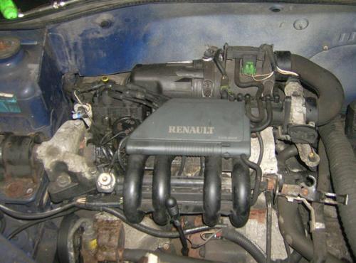

Zdravím, opravil bych stávající. Už jen podle vzhledu ten motor vypadá jak z utopeného auta. Typově…

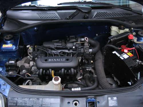

Motor co kupuju je stejný tip jak na obrázku jen je jiný (neměl jsem foto). Rozvoďák praskl kvůli vi…

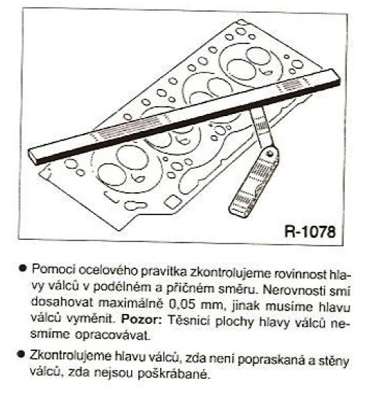

V knize jak nato mají že hlava se rovnat nesmí jen vyměnit.
Tony.Dac 31.07.2014 09:18
Tony.Dac
Ta hlava se zbrousí o setinku milimetru, ne o dva centimetry.Dělalo se to, dělá a bude se to dělat.…

Zdravím, to je zajímavé, ale v jiných jak na to na jiné Renaulty už se píše, že hlava se přebrosit m…

Zdravím, opravil bych stávající. Už jen podle vzhledu ten motor vypadá jak z utopeného auta. Typově to stejné rozhodně nebude, takže problém na STK.

Motor co kupuju je stejný tip jak na obrázku jen je jiný (neměl jsem foto). Rozvoďák praskl kvůli vině opraváře u předchozího majitele auto mám 4 roky a podle štítku rozvodák měnil v 60 000km a auto mí najeto 110000km ale zjistily jsme že ten rozvoďák nikdo nedělal jen nalepil štítek je tam originál z výroby.

Tak ten motor na obrásku je proti tomu co jsem dovezl krásnej.
Jinak hlavu jsem měřil a křivá není, ventily vyměněný, zabroušený nové gufera na ventilu taky daný hlava jako nová.

Zdravím, tak gratuluji, že to podařilo. Doufám, že olej taky nový. Co mě ale zaráží je, že jste nenechal hlavu srovnat, ono sice se zdá pravítkem rovná, ale plošně ve více směrech už může být křivá-v nouzi třeba měřit podobně jako vodováhou, ale lišta musí být opravdu hodně přesná (měření do kříže a ještě diagonálně a měřit měrkou a svítit. Třeba v Mercedesu mají speciální lapovaný stůl a kontrolují světlem.:-) Tak pokud to jede, tak ať dlouho jezdí.:-)

Zdravím, to je zajímavé, ale v jiných jak na to na jiné Renaulty už se píše, že hlava se přebrosit může nechat a dá se akorát adekvátní (silnější těsnění). Jinak silnější těsnění je důležité zejména u motorů, kde je spalovací prostor vyhradně v hlavě, pokud je i v pístu, tak to kolikráte výjde i bez nebezpečí kolize ventilů; jen se mírně zveden komprese, ale vzhledem k tomu, že se berou jen desetinky, tak je to jen jakoby člověk hlavu více utáhl.:-)
