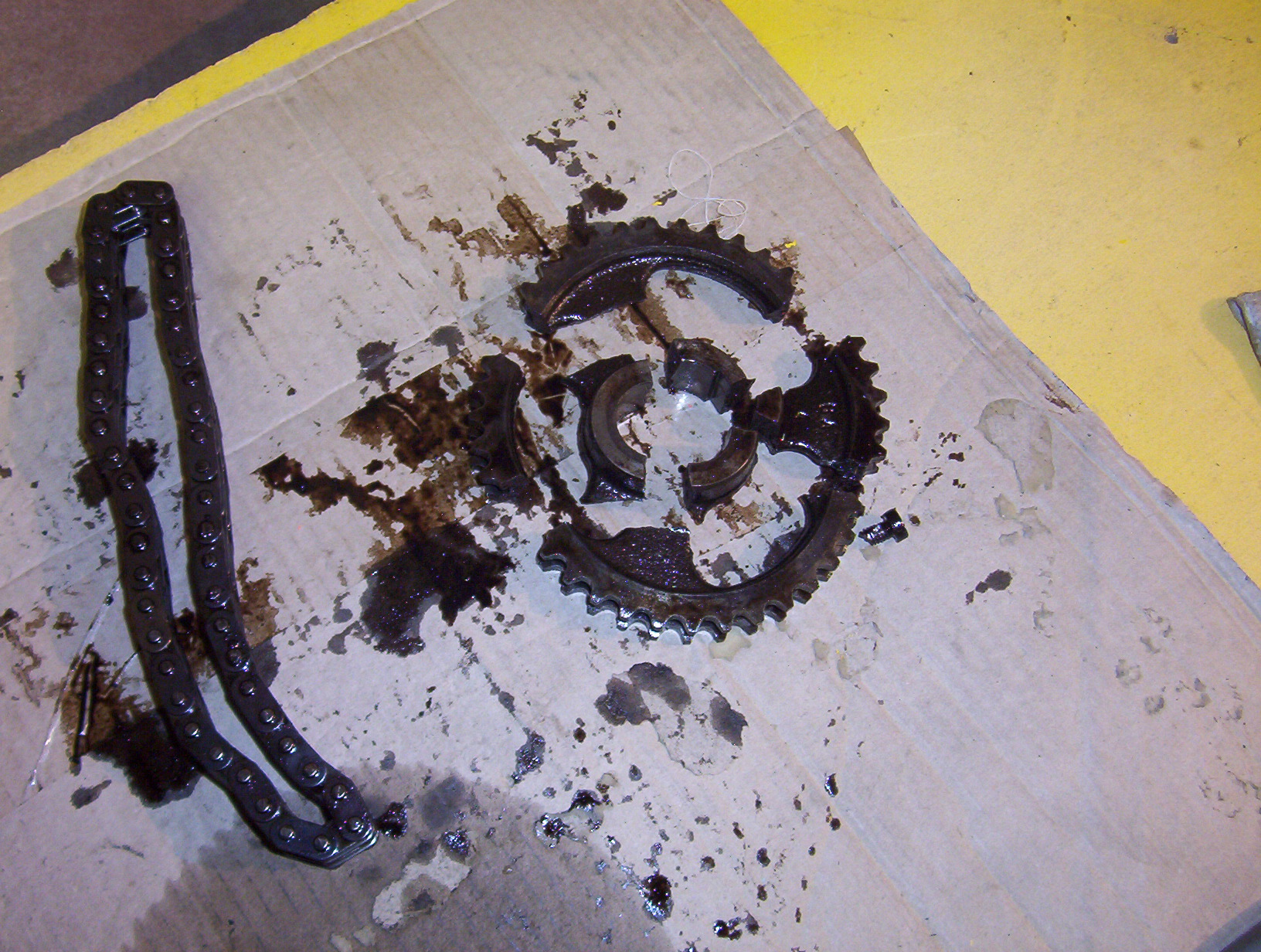

Je fakt že to asi nebude s cenou opravy tak horké. Je to Favorit a vrakáčů je plno. Mně když se potkal motor u Renaulta,oprava by vyšla asi na 15, celý motor jsem sehnal za 3 klacky.
A každýmu z nich jsem tady na tý židli říkal: "Měňte ty rozvody včas a komplet!". Ale je to marný, je to marný, je to...
Aneb za blbost a nedbalost se platí. Mea culpa. Když začaly pískat kladky, myslel jsem že je to zase klíňák. Dobře mi tak.
