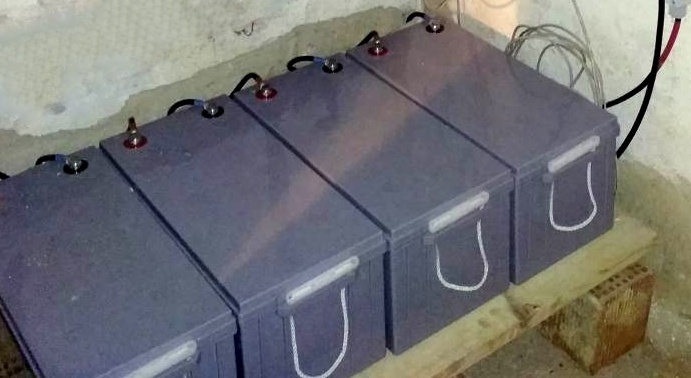

[87649-jyc-jpg]

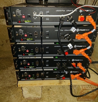

[87648-pylontech-jpg]

1. olověné akumulátory 4ks 200Ah. Celkové napětí 48V, celková kapacita 9,6kWh
2. LiFePo4 Pylontech 5ks 2,4Kwh. Celkové napětí 48V, celková kapacita 12kWh

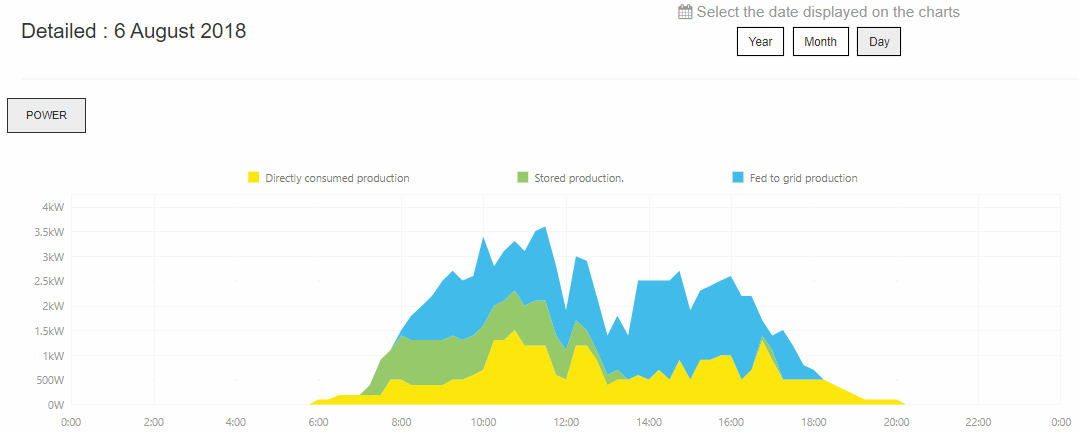

Graf z pohledu využití fotovoltaiky u olověných akumulátorů. Je tu jasně vidět delší doba nabíjení v důsledku nižšího nabíjecího proudu (nabíjení končí až v 13:30)

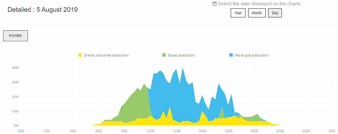

Graf z pohledu využití fotovoltaiky u LiFePo4 akumulátorů. V důsledku lepšího využití energie a vyššího nabíjecího proudu je baterie nabitá již v 10 hodin.
