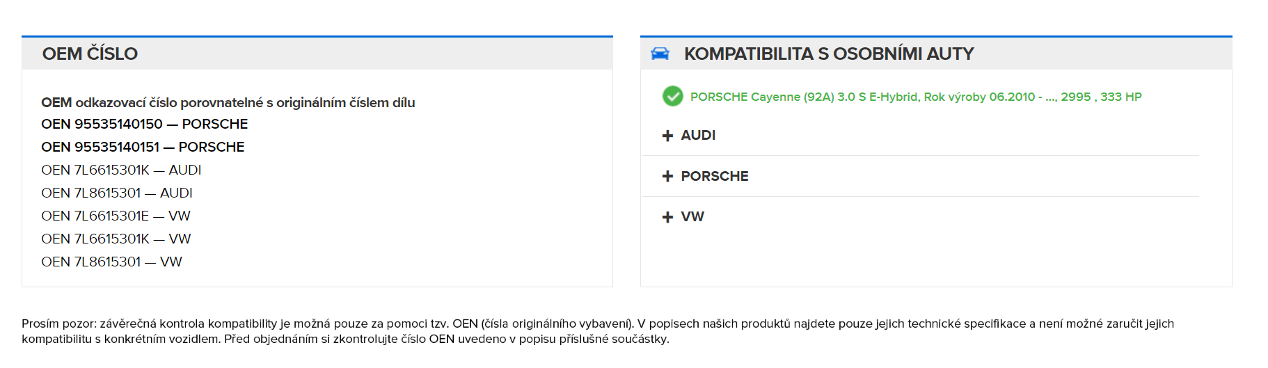

Kdybych tomu rozuměl, mělo by smysl ptát se na stránce poradny ? To bych to měl přeci vyřešené ne ? Pokud si budete vybírat jakoukoliv součástku je lepší si něco o dané věci nastudovat a zjistit a nebo slepě přijít do obchodu a bez znalosti konkrétních potřeb a vlastností slepě důvěřovat prodejci ? Jakou máte záruku, že prodejce zvolil dobře a přesně podle Vašich představ ? CO je vlastně důležitého při výběru ? Průměr kotoučů, které jste zmínil je super začátek. Zkontrolovat OEM číslo podle VINKA na https://7zap.com/en/ a následně porovnat aby seděla, skvěle ! Znamená to tedy, že pokud OEM číslo sedí s číslem nabízeného výrobku lze jej tedy použít bez ohledu na ostatní parametry ? Nebo lze použít výrobek, který má stejné paramtery, ale není u něj uvedeno OEM číslo ?

OEM číslo je super, když budeš objednávat OEM díl.
Ne. Zvláště pokud se bude jednat o druhovýrobu, je to jakési vodítko. Pravděpodobnost, že díl bude pasovat je (velmi) vysoká nikoliv však stoprocentní. Katalogy ND obsahují chyby.
Ano, u všech dílů z druhovýroby nemusí být uvedeno OEM číslo
To že při objednávce ND dojde k chybě a díl nepasuje není nic neobvyklého. Chyba katalogu, chyba údajů v TP, omlazené vozidlo ...atd.
