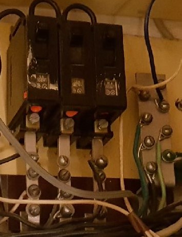

Potrebujem vymenit stary istic, este cierny bakelit. Bezne to nieje problem, ale u tohto je na vyvode nepripojeny kablik, ale akasi AL konzolka na ktorej su pomocou 4 srobikov pripojene 4 AL vodice.
Zda sa mi nie moc dobre riesenie pripojit ich (4 al vodice) do noveho istica, ako by to bolo mozne vyriesit? Nielen esteticky, ale hlavne korektne. Vymena vodicov momentalne neprichadza do uvahy.

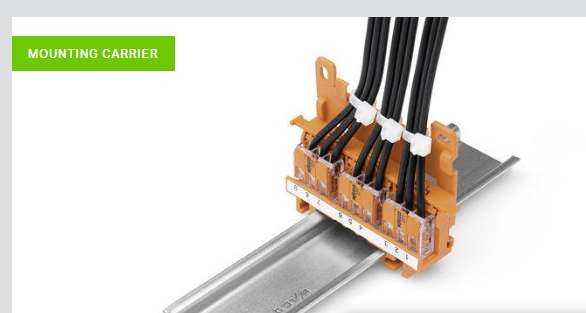

Nieco ako "drziak bezskrutkovych svoriek" wago, ale nasiel som len pre 2273, resp. pre wago 0,5-2,5. Potreboval by som na wago povedzme 1,5-4, lepsie az do 6. Ak by slo tam dat al vodice. Alebo ine svorky, ine riesenie?

Snad to bude z tohto vidiet
Napadlo ma nieco taketo, ale na AL vodic? Aj keby s pastou . . .
Nejsem elektrikar, ale co vim, tak na na AL vodic to neni problem pouzit. Problem dela kombinace Al a Cu v jedne svorce. Hlinik se vyhreje, med ne a pak to muze jiskrit. Podle me bys tam ale mel dat rozbocovaci svorkovnici, mit v rozvadeci wago mi prijde trochu prasarna. Jestli ale sezenes nejakou na 1,5 vodic je otazka. Zkus hledat neco jako HLAK 25 1/6.

Z té Tvé první fotky je vidět, že je to vše "navěšené" na jednu fázi. Zřejmě tedy 1 fázový odběr. Pokud na to ještě přidáš pračku, může se stát, že bude vypadávat hlavní jistič před elektroměrem. Pokud by to byl 16 A (podle stavu instalace by se mohlo i předpokládat) tak si budeš muset hlídat současné zapojení výkonnějších spotřebičů v době praní, případně, pokud bude možné, zajistit zvýšení jističe před elektroměrem na 25 A.

Pokud by jsi tedy chtěl zachovat původní skříň a stávající vodiče, pak bych je tedy všechny vyhodil, osadil DIN lištu a na ni tři nové jističe s hodnotami původních a zhruba do míst původních. Do nich pak upravil a vložil ty pomocné "sběrničky" s vodiči (moc s tím nemanipulovat). No a za ně přidat jističochránič 10A/ 30mA (případně jistič a chránič) a z něj pak zapojit nový kabel CYKY 3J x 2,5 pro tu pračku. A pokud nejsi elektrikář, doporučil bych Ti, nechat si toto vše provést osobou s předepsanou kvalifikací.

Nejsofistikovanější řešení je - zjistit co který kabel napájí (což pro elektrikáře není problém, např. postupným připojováním). A rozhodit to na více nových jističů (není problém připojit max 2 vodiče stejného průřezu do jednoho jističe, bez nějakých dalších svorek) tak, aby byla dodržena max hodnota jističe na průřez připojených vodičů a nějak přiměřeně vyrovnat proudy (proto je dobré vědět, kam který vodič vede). Místo jednoho starého 3fázového bakeliťáku se ti tam vleze více nových 1fázových jističů (zabírají méně místa), možná máš navíc i trochu místa kolem něj. Na koupelnu bych dal nový "jističochránič" (chránič s funkcí vypnutí při zkratu a nadproudu).. Nevím co vše tvůj rozvaděč obsahuje, osobně bych ale přemýšlel nad jeho výměnou (možná to vyjde levněji, než aby se někdo drbal s montáží DIN lišt atd.). Asi ale pro tebe nebude překvapením, když ti doporučím, aby jsi si na tuto práci našel elektrikáře.. Laik by neměl v El. rozvaděči co pohledávat..
