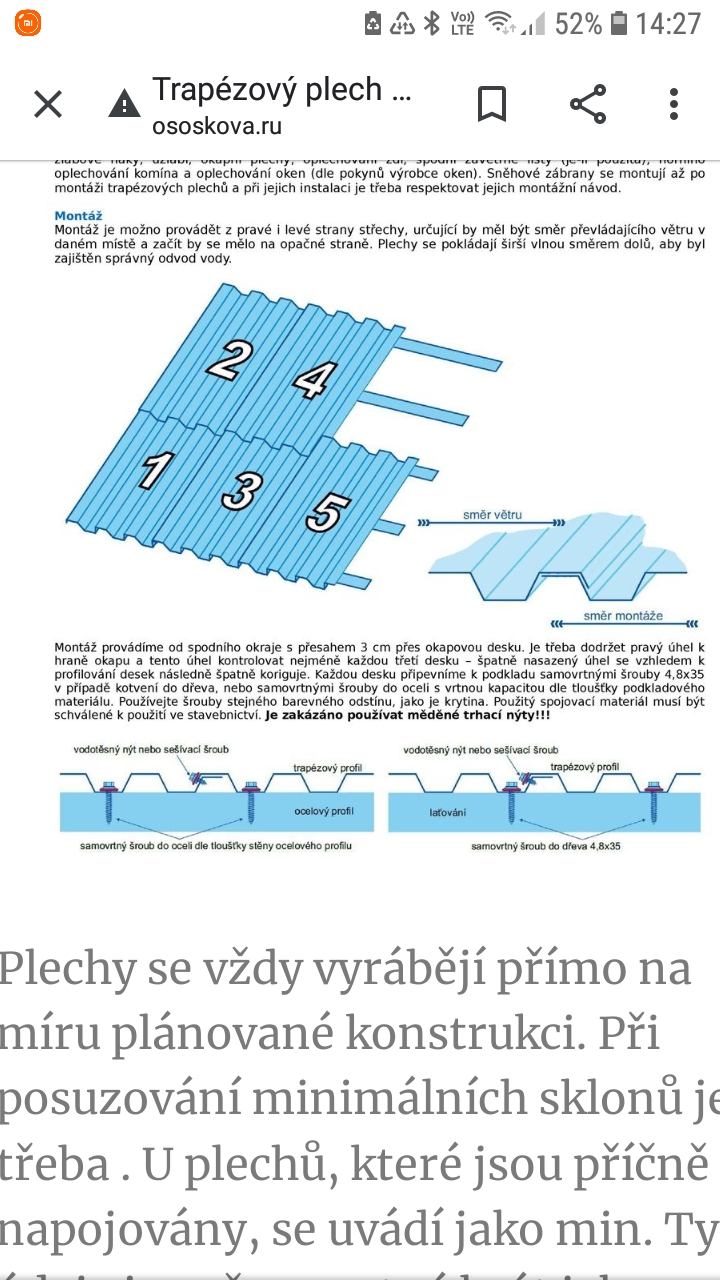

Díky za rady, tady jako důkaz, že to dávají do vlny, jeden z mnoha technických návodů k pokládce.
Na to stačí selský rozum. Jedna věc je názor výrobce, jiná věc je praxe. Pokaždé to nemusí korespondovat. Ten, kdo to psal, možná ani neví, jak střecha vypadá. Toto řešení se používá, když plechy používáte např. jako stěny nějaké haly, pak je to v pořádku. Výrobci je jedno, že vám tam bude zatékat. A za hlavy šroubů se budou zachytávat nečistoty. Je na vás, jak si to zhodnotíte.
