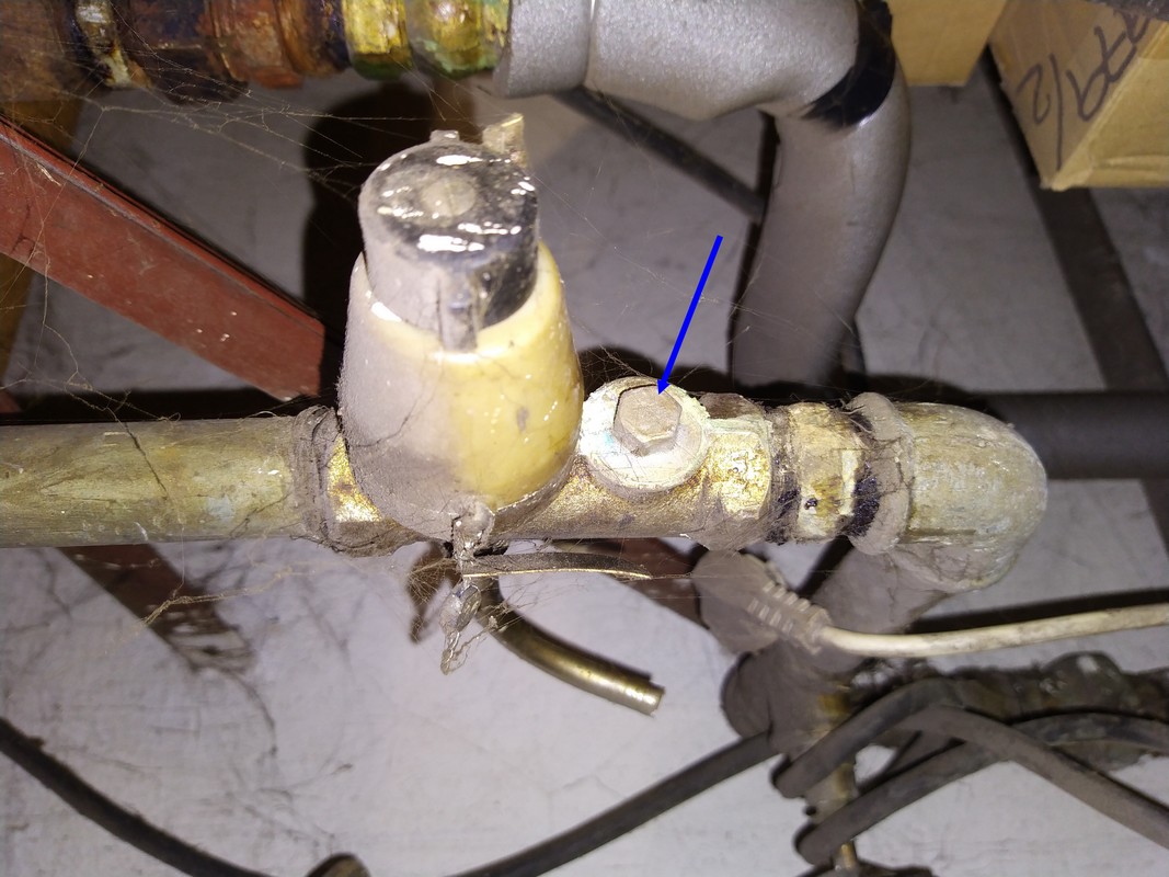

Jaký máš pojistný ventil?
Já ten svůj čistím když neteče voda tady - viz foto.
A víte,že ten ventil máte zamontován špatně?Je tam zpětná klapka,která potřebuje pro správnou funkci vodorovnou polohu ventillu,protože uzavírá vlastní vahou a tlakem vody,tou velkou matkou nahoru.
Montovali odborníci v roce 1988 a za tu dobu jsem to jen jednou čistil
akorát ten "odborník" se vyprdl na směr toku vody ve směru šipky.....odlité na zpětném ventilu..

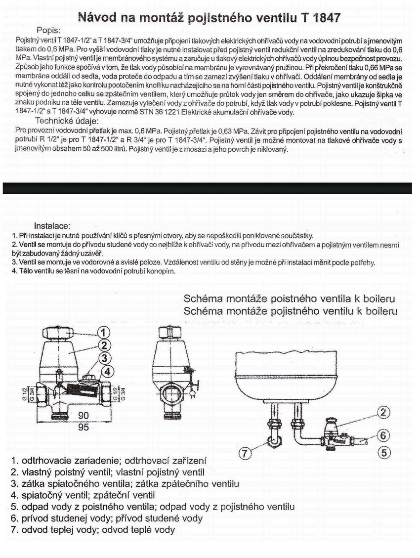

Lubomír a Paul, pánové je to jinak.
Radím když vím a ne když si to jen myslím.
Viz příloha: Instalace bod 3.
máš recht, špatně jsem se díval, domníval jsem se že je tam zpětná klapka...
