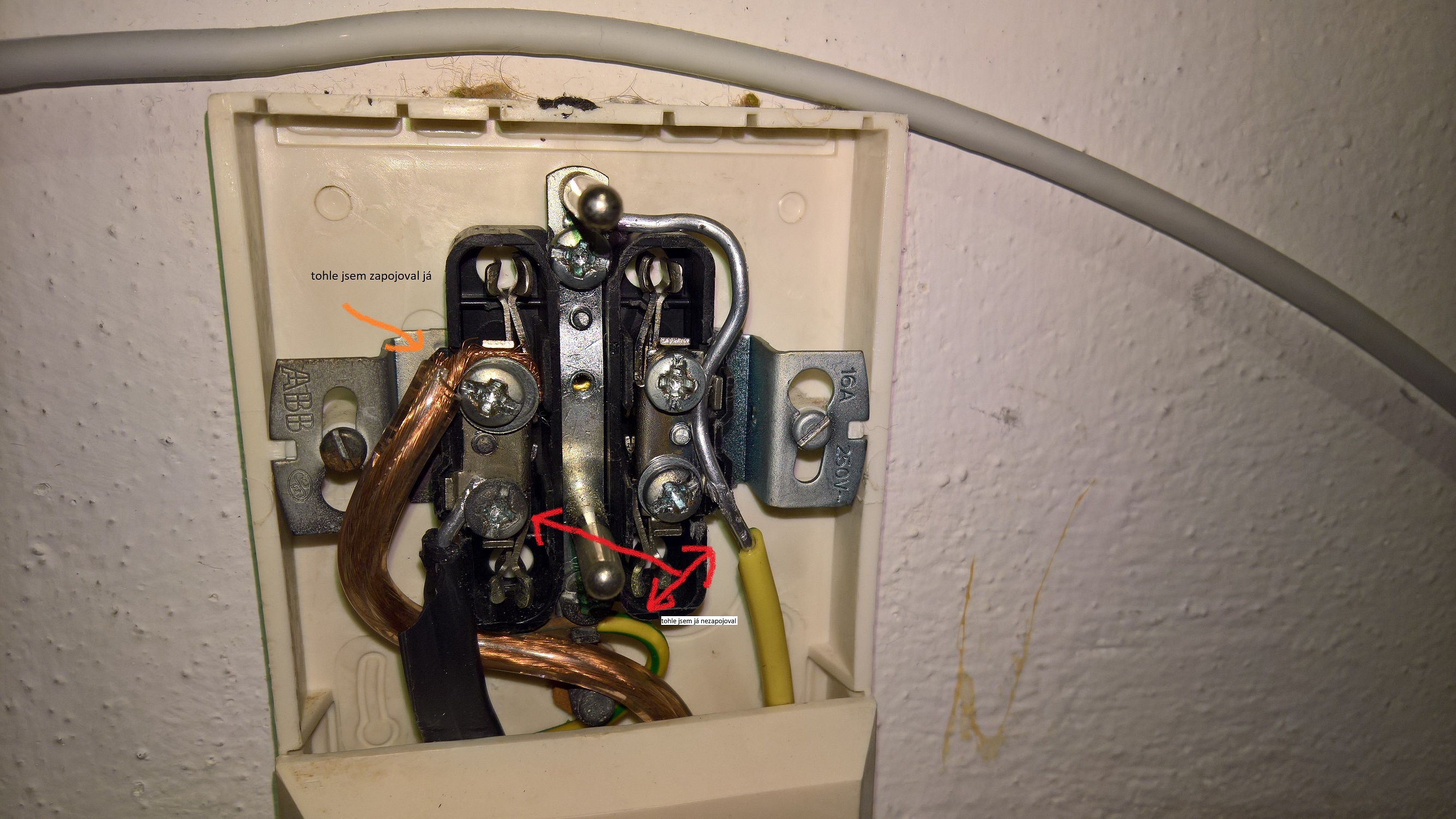

Přidat otázku mezi oblíbenéZasílat nové odpovědi e-mailemVyřešeno Jaký použít kabel na 230V
Jaký použít kabel na 230V místo přehořeného hliníku v podlaze hned u zásuvky? Já použil reprodoktorový kabel fi Monster cable s pruřezem 4mm2. A četl jsem na netu, že maník píše u reprokabelu 2x4mm2, že snese maximálně 50V, což se mě zdá jako blbost, když puvodní drát z hliníku má pruměr 2mm a 4mm2 mají pruměr 3mm, tak bych řekl, že je to lepší řešení než ten blbej hliník, to se nebavím o vodivosti. Tak nevíte někdo jak to tedy je?
Dodám, kabel vede hlavní přívod 228V (fáze) od jističe do všech zásuvek.
Původni hlinik byl plny, ten repro kabel je lanko, takže ten průměr nebude takový, jaký myslíš. Ale…

Ale to že je 4mm2 to vím, na to jsem ho tenkrát kupoval. A isolace je mnohem tlustší než na hliníku…

Viz snímek, Monster vede rovnou do jističe, přes klasickou elektrikářkou čokolátku, ale kabel je fur…

"...ten opálený šroubek je od předchozího opraváře (magora)..." To je naozaj zaujímavé hodnotenie od…

Co máte s tím hliníkem???.... Měd značky Monster cable vede od jistíče a až na šroubek v zásuvce. Je…

jde o to, že průřez PE(N) vodiče musí být minimálně stejný jako fázového.

A to je práve ten prúser. Fázu ťaháš meďou 4mm2 a nulák zlúčený s ochranným vodičom hliníkom 2,5mm2.…

ježuro, nečteš nebo nechápeš ty detaily: - měl jsi po ruce vyhovující průřez se silikonovou izolací,…

Ale já žadný drát nepřepojoval! Já jen odpojil od jističe přerušený hliník a místo něho natáhnul měd…

Mylis sa, to je len druha izolacia . . . skus si kusok odrezat, a na faze uvidis cierna-cierna, na P…

...Hmm za prvé, je to u mě doma, a za druhé je to fuk jakou to má barvu, já vím co tím leze, a ne ně…

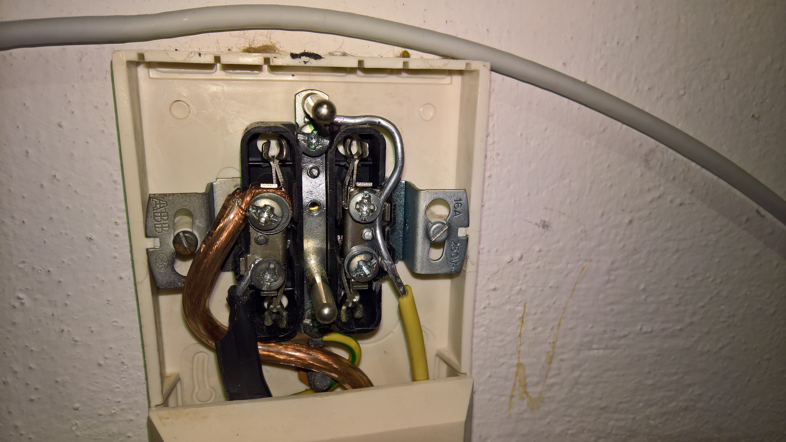

A ještě je na snímku v plné kvalitě vidět jak je očouzený i šroubek na zemnění, které je do země nap…

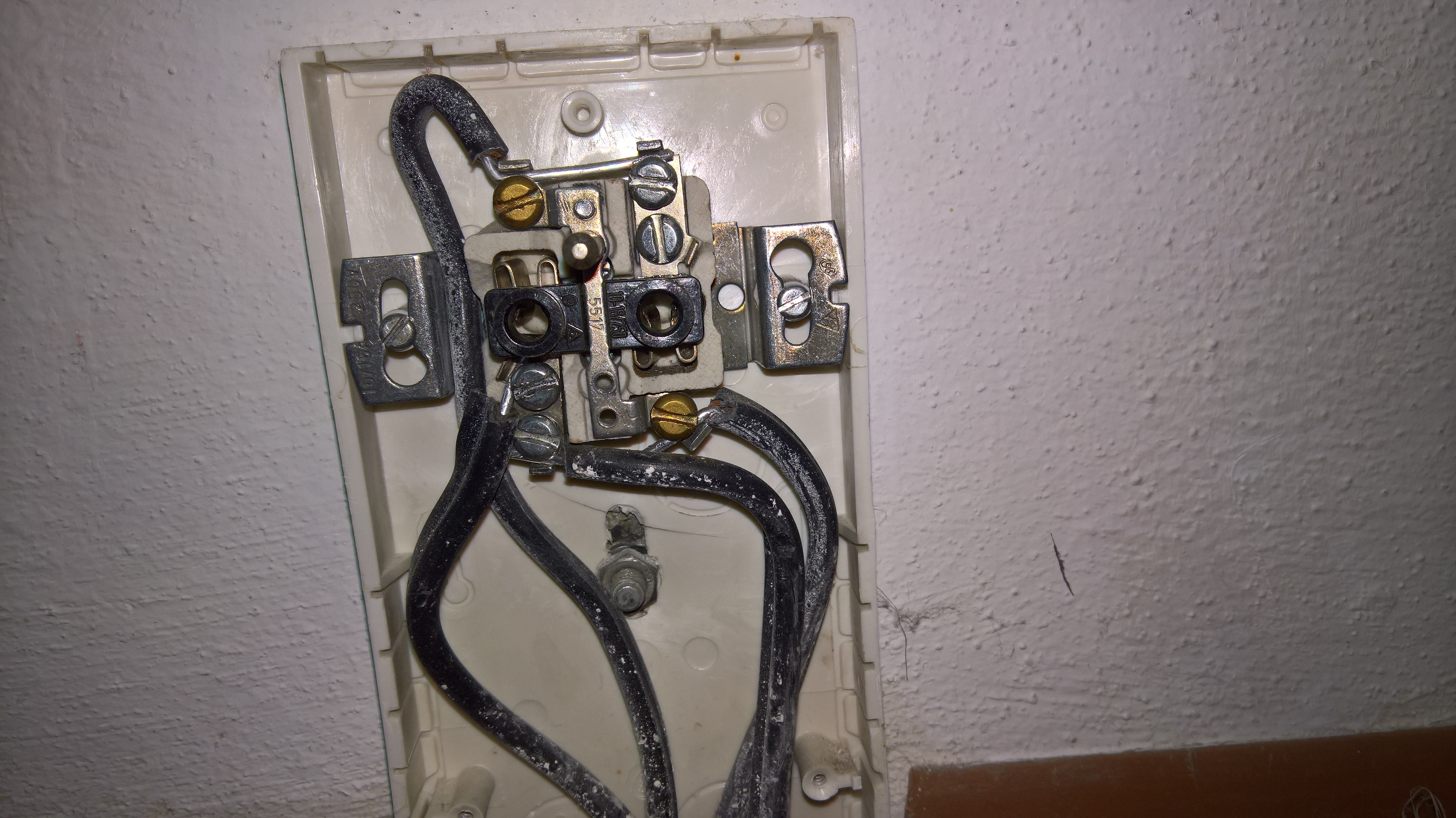

+ nezakoncena licna pod sroubem(fuj) + vubec neni videt napojeni na hlinik, pricemz to je z hlediska…

Viz snímek, Monster vede rovnou do jističe, přes klasickou elektrikářkou čokolátku, ale kabel je furt Monster, akorát že já měl 3m a vzdálenost byla 5,5 m takže jsem z dva krát 2x4mm2 udělal jedním trhnutím 1x4mm2 akorát delka 6m.
Hmm za prvé, je to u mě doma, a za druhé je to fuk jakou to má barvu, já vím co tím leze, a ne nějaké předpisy zvysoka dlabu.
Na snímku je vidět jak to řešil předchozí majitel bytu, asi nějaký ten "elektrikář" co to řešil tak, že napojil těsně u země do čokoladového vnitřku hliník a zamotal to izolepou. Tomu říkám prasárna. Do pár let problém, všechny zásuvky najednou mrtvé, a měřím jednou 0V napodruhé 147V poté 153V až jsem to našel kde je problém, stačilo se té isolepy dotknout, rána jak z děla a já mě hned jasno kde je problém. Takže moje řešení je naprosto ok, a ještě navíc to bude fungovat do té doby, než tem barák se rozpadne.
Jo a ten opálený šroubek je od předchozího opraváře (magora) ještě dodám, zásuvka musela značně (vevnitř) jiskřit, protože spodní kryt je dost natavený o očousený, a nejlepší je natom to, že ta zásuvka je zamou postelou, takže ani není vidět. Tomu říkám časovaná bomba...
- měl jsi po ruce vyhovující průřez se silikonovou izolací, až na barvu celkem ok, očko máš u něj zatočené pěkně, ale má být "lanko: jedině s nalisovanou dutinkou na konci"
- jestli je toto přívodní strana od jističe a k ní patří sdružený vodič vpravo, pak má správně vést nejdřív na kolík, potom doprava na nulák. chápu že krátký drát takže je to opačně, ale není na tom nic k chlubení.
- a ten průser nahoře s blbě nasazenou zemí proti směru utažení šroubu, na pár milimetrech, tak se snad učí šroubovat spoje ve školce, ale toto v zásuvce nechceš vidět.

A ještě je na snímku v plné kvalitě vidět jak je očouzený i šroubek na zemnění, které je do země napojeno taky tak jak ta puvoní fáze, akorát je to měd, a je to pevné, tak to neřeším, ale jak se dívám budu muset koupit novou zásuvku (dvojitou) buh ví jak to vypadá pod šroubama.

Také jak je zřejmé z fotky, natáhl jsi jeden vodič tím reprokabelem. Norma předepisuje, že všechny příslušné vodiče musí být ve společném opláštění, ne nějak jednotlivě.
Docela by mě zajímalo, pokud by náhodou došlo k požáru a při vyšetřování se našel ten drahej kabel, jak by se k tomu stavěla třeba pojišťovna. Rádi hledají hrubé zavinění někoho, aby nemuseli plnit.
fáze: hliník chycený na pár milimetrech, no budiž. odvod přes reprákový kabel - izolace bude silikon, vydrží víc než pvc, napěťovou pevnost nikdo netestuje ale prakticky snad bude ok. když už tam řádí milovník hifi kabelů, mohl aspoň černou elektrikářskou izolepou "přeznačit" barvu na obou stranách připojení.
pravý ochranný vodič vypadá že je odchozí, v tom případě je správně nejdřív na kostře a potom na nulák. ale tekoucí hliník chycený jen na kousku, proti směru utažení šroubu, to je ošklivý humus.

vypadá to, že je zvyklý si hrát na čmoudíky, a strčí tam kabel s neodolnou izolací, který není určený pro síťové napětí.
nechá tam fušerské uzemnění a ještě se tou fotkou chlubí.
plus ten skrytý fór s čokoládou na lanko.
to je fak lepší nevidět.
tak po desáté: doporuč nějakému elektrikářovi lanko pod šroubek.
nejspíš tě poleje pivem, pak tě asi profackuje aby ses konečně probral, nakonec ti doporučí si ten zázrak podat v polsku nebo v číně jako zlepšovák - proč firmy vymýšlí dutinky na lankové vodiče a proč to zbytečně používají lidi, co se tím živí?
že pochopíš jak a proč se zapojuje zásuvka, že na pořadí z nějakých důvodů záleží, to je beznadějné, ty to víš nejlíp. už radši nic s elektrikou neopravuj.
zfušovat doma jednu zásuvku a ještě se tím po roce znovu chlubit, to není naivita, ale až smrtelná nechápavost.
