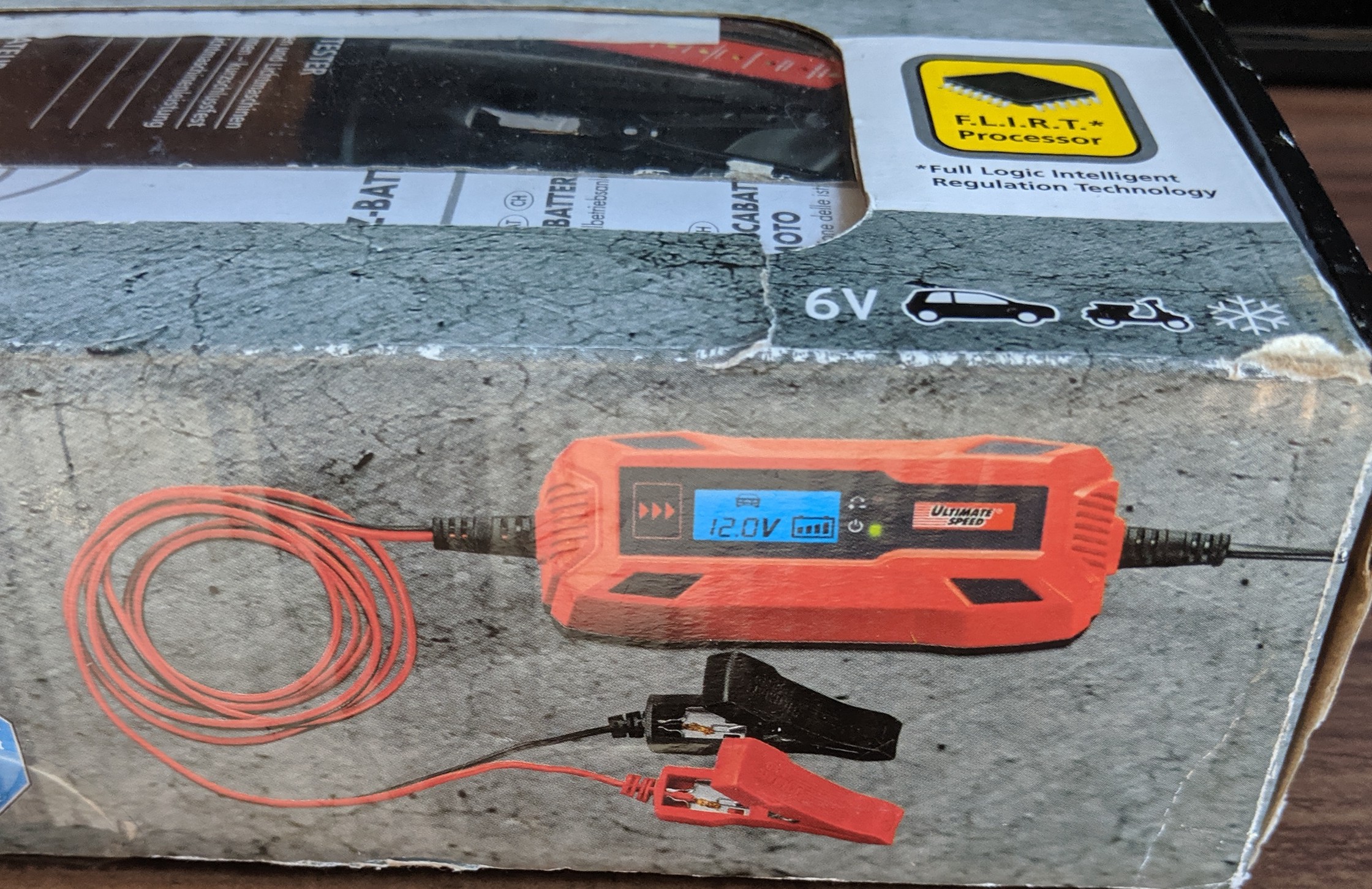

Na obrázku je kus krabice a je tam napsáno 6V. Tak mne napadlo, přímo v hlavě, že buď se nabíjecí na…
Tak mne napadlo, přímo v hlavě, že buď se nabíjecí napětí samo přepíná na 6/12V podle napětí baterie a na té baterii je tak malé napětí, že to nabíječka vyhodnotí jako šestivoltovou a podle toho nastaví nabíjecí napětí.
Nebo je tam nějaký přepínač 6/12V.
Nebo je to nabíječka jen na šestivoltovou baterku.
Není něco v návodu? Stahovat a číst se mi ho nechce.

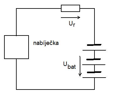

Napadá mne připojit do série s baterkou nějaký odpor na kterém bude nějaké napětí a nabíječka to vyhodnotí jako dvanáctivoltovou baterku a nastaví si správné napětí.
