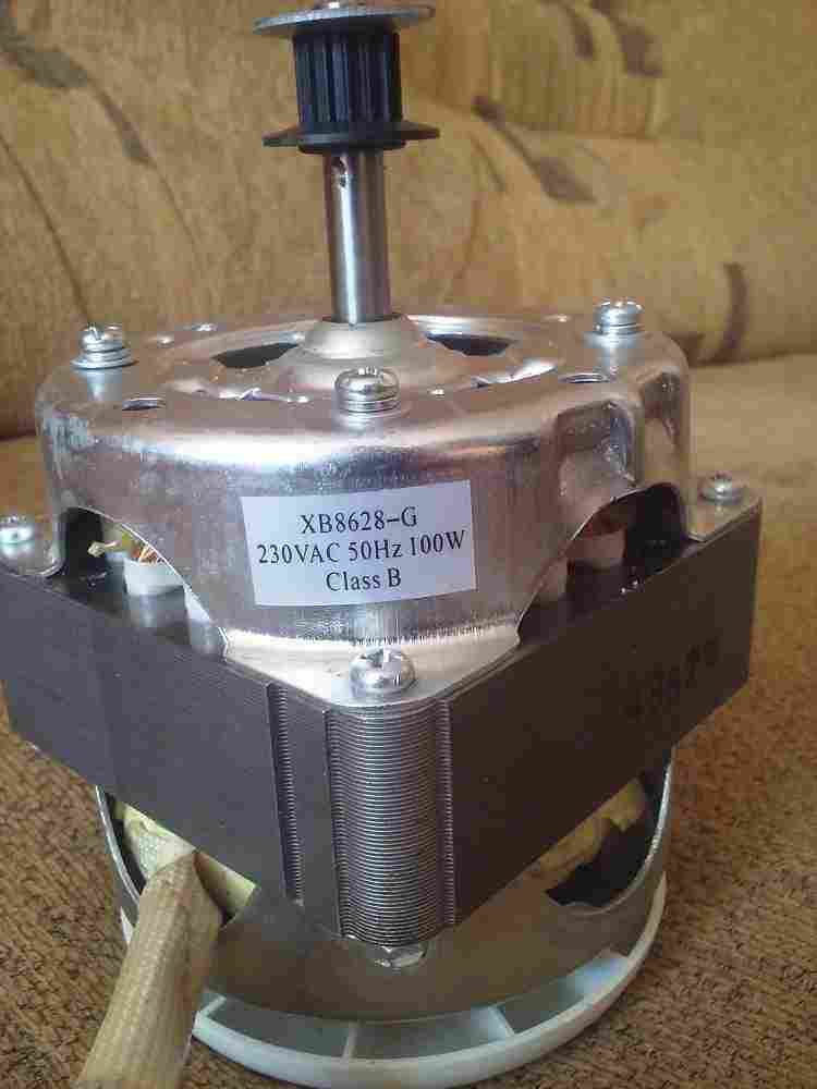

Přidat otázku mezi oblíbenéZasílat nové odpovědi e-mailem Jak zapojit elektromotor 230VAC 50 Hz 100w se třemi vodiči

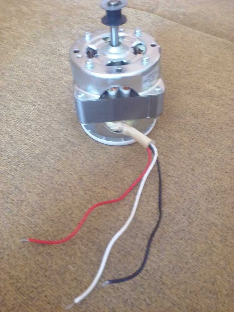

Dobrý den, chtěl jsem Vás požádat o radu, jak zapojit elektromotor s označením na štítku 230VAC 50 Hz 100W se třemi vodiči (černý, červený, bílý) a zda-čím lze u tohoto elektromotoru řídit jeho otáčky. Elektromotor pochází z domácí pekárny a chtěl bych ho použít na gril. Předem děkuji za pomoc a odpovědi.

Podle né moc kvalitních fotek usuzuji, že se jedná o jednofázový asynchronní motorek, tj. na rozběh…

Byl zapojen přes složitější plošný spoj na kterém vyhořely nějaké součástky. Zůstal mi tenhle motorek a pár drobností, tak jsem si myslel, že by šel motorek použít na gril. Vím, že pekárna uměla točit s motorkem na obě strany, ale nejsem si jistý, zda se měnily i otáčky. Děkuji za odpověď.
já se domnívám, že otáčky budou konstantní, a ostatní je otázka měření, z toho co píšeš to vypadá že jeden vodič bude společný a osatatní dva budou pro změnu směru otáčení
příklad: bílý je společný, červený jeden směr otáčení a černý druhý směr. ale je třeba proměřit ohmetrem...prooba směry by měl být stejný odpor vinutí---
Zkusím přeměřit. Pořád ale nevím o jaký elektromotor se jedná, zda synchronní, asynchronní, jednofázový, třífázový, atd. Poblíž motoru byl v pekárně na stejný plošný spoj připojený také kondenzátor mám zato, že 400 mikro, tak jestli nesloužil k rozběhu motoru. Díky za odpověď.
Podle né moc kvalitních fotek usuzuji, že se jedná o jednofázový asynchronní motorek, tj. na rozběh potřebuje buď elektroniku nebo kondenzátor - motor má dvě vinutí - hlavní a pomocné a právě na pomocné se připojuje kondenzátor nebo elektronika.

Váš motorek lze provozovat s kondenzátorem, ale laicky a na dálku bude těžké zjistit zapojení i velikost kondíku (spousta porovnávání naměřených hodnot a "pokusy" s odporem vinutí, proudem a různými kondenzátory). Doporučuji navštívit opravdu zkušeného elektroúdržbáře z nějaké fabriky, nebo dojít tam, kde převíjejí motory.
Tyhle malé motorky bývají zapojené tak, že si lze představit jako - začátek, odbočka, konec.
Tedy multimetrem zjistíme dva vývody, mezi kterými naměříme největší odpor.
Označíme si je třeba Z - K. Potom uděláme kontrolu, že od každého konce (Z-K), naměříme ke zbývajícímu vývodu přibližně stejný odpor. Pokud tomu tak je, označíme si ho třeba S.
Potom připojíme na Z fázi, na S nulák. Kondenzátor připojíme mezi Z a K.
Pokud chceme změnit směr otáčení, zapojíme fázi na K, nulák na S a kondenzátor mezi
K a Z.
Kondenzátor by asi bylo nejlepší zjistit jaký byl v původním použití. Jinak bych pokusně připojil kondenzátor asi 6 mikrofaradů, na vyzkoušení. Potom lze laborovat s velikostí kondíku tak, aby měl motorek sílu, ale příliš nevrčel a nehřál.
Kondenzátor musí být na 400V a ne běžný elektrolyt. Musí to být svitek, krabicák, nebo nějaké MP provedení. Případně elektrolyt na to určený, označený AC střídavý proud.
Jde ale také o to, jestli motorek snese trvalý provoz (gril). Některé motorky určené do jistého zařízení, jsou konstruovány pro omezenou dobu provozu, která se v zařízení předpokládá. Při trvalém zatížení se potom přehřívají. Ale to lze pokusně zjistit.
Otáčky lze měnit jak už psal Mirek jen frekvenčním měničem, což je pro gril moc drahé. Měnit otáčky třeba tyristorovým regulátorem je nanic, zvýšením skluzu motorek ztratí výkon a bude hřát. Na gril je samozřejmě nutné použít převodovku.
(bez záruky, nemusí to tak být, zapojení motorku může být i jinak :puff:)
