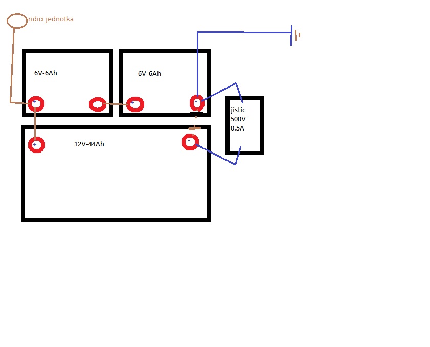

takze kdyz zapojim paralerne viz obr. tak to nepujde? Je pravda ze mi to furt vyhazuje jistic, ze by…

no to si piš, že tam teče více než půl ampéry! :D

1) tam tece radove vic nez pul ampery. 0.5A pri 12V je vykon 6W. Kolik ma ten motor? 300W? tak tam t…
bahno jinde 24.07.2014 13:26
bahno jinde

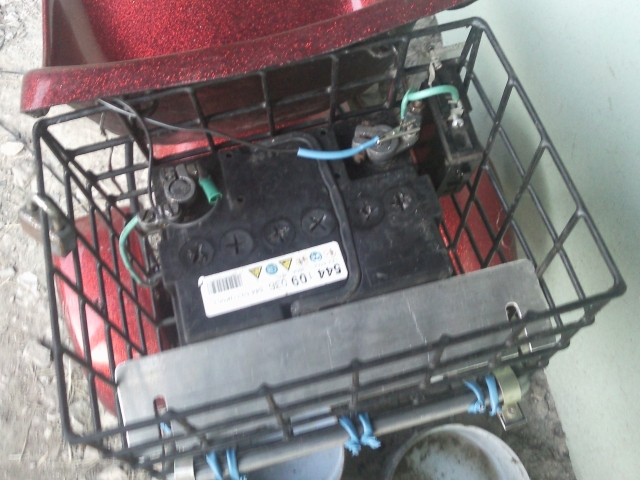

tak jsem to testoval, nevim co se stalo ale asi konecna. chytlo to kostru luplo v tom a nemuzu v tom…

Neviem co si tam zapojil k comu konkretne a jak presne, ale v takych pripadoch je prva vec ohmmeter,…
MM.. 24.07.2014 20:13
MM..
jdu na ne...snad to bude tema dratama.mam bobky z toho jestli jsem to neodpalil do kosmu na dobro ce…
kamzl 24.07.2014 20:33
kamzl
Najprv rozmyslaj ze co presne chytlo kostru kde presne, ak toto vies, tak si vies predstavit cestu p… poslední
MM.. 24.07.2014 20:39
MM..

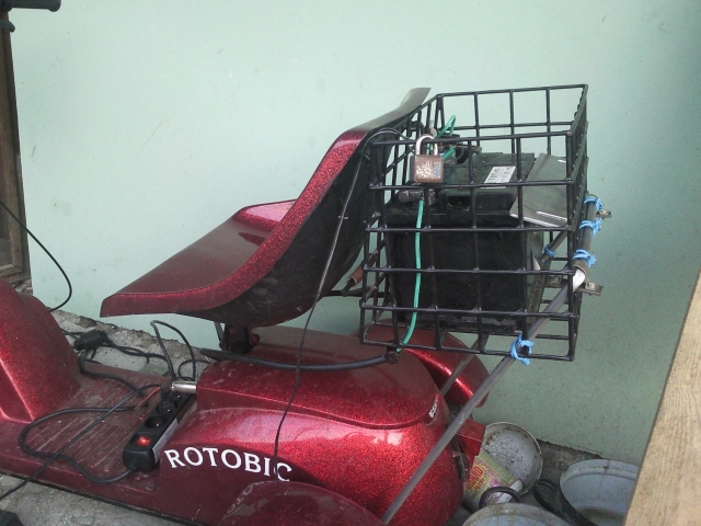

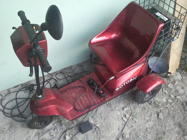

v priloze zasilam nejaky foto pro predstavu Pozn.red: jak se davaj fota promo do pripspevku?
