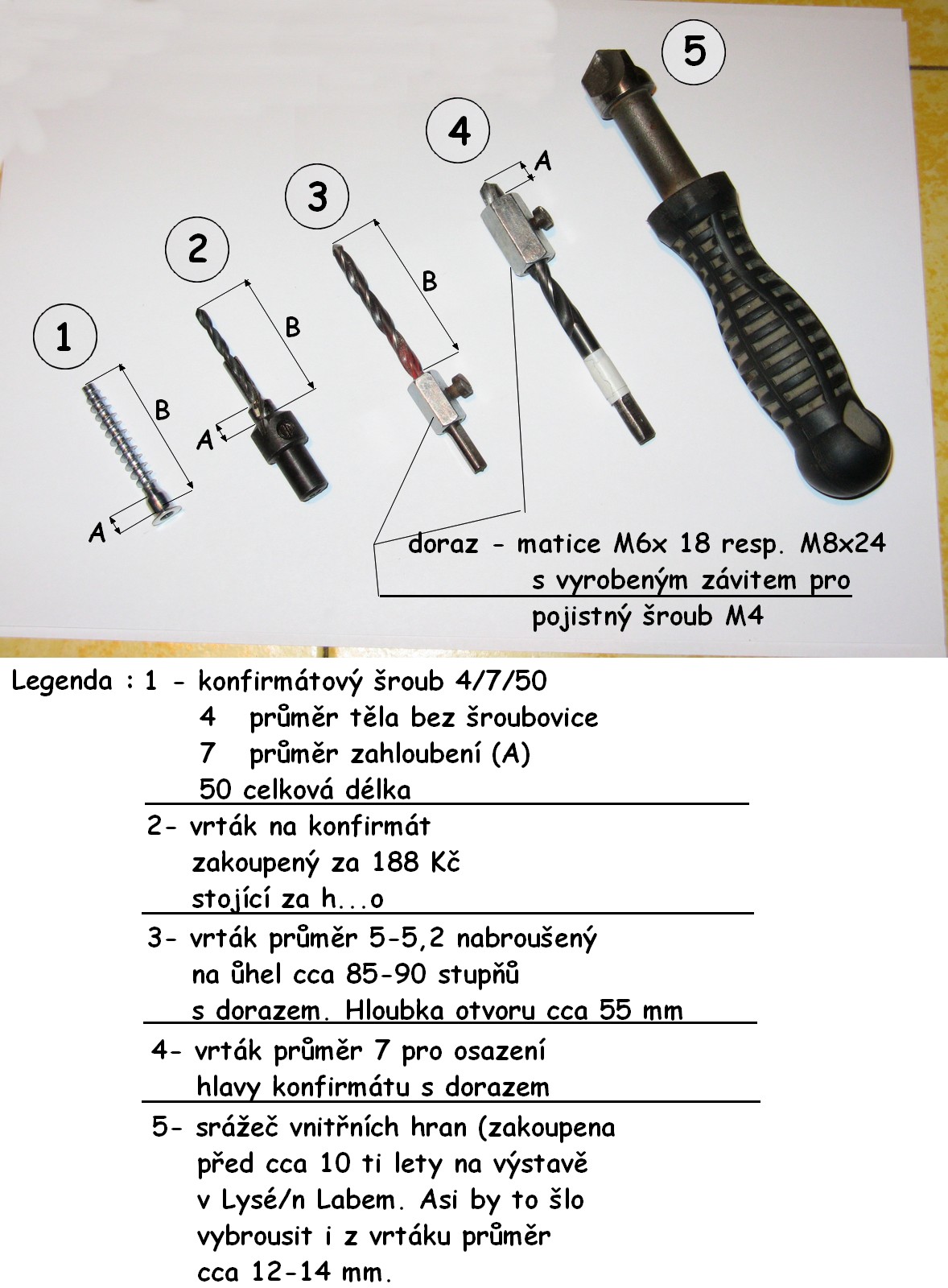

dobrý večer pane kolego,
vrták na konfirmát, ktrý uvádíte ve svém příspěvku jsem si přes "net" včetně dopravného-poštovného zakoupil za cenu 188,- Kč . Nevím jak Vy, ale mě se na jeden říz vyvrtat otvor pro konf-šroub nepodařilo. Vrták resp. jeho šroubovice se zanáší třískama-pilinama, nemají totiž kam odcházet. Takže vyvrtání díry spočívá v tom, že vrták několikrát vytáhnete z díry a musíte vyčistit šroubovici aby šlo ve vrtání dále pokračovat.
Shrnuto : tento nástroj je absolutní hnus nehodící se snad vůbec na nic.
Nezbylo mi nic jiného, než si sestavit - vyrobit vercajk, který sice neudělá otvor pro konf-šroub na jeden říz.
Ale vyvrtám a zahloubím to v absolutní pohodě.
V dalším příspěvku dodám fotky. Hezký večír fz
slíbená fotka :
