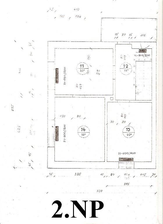

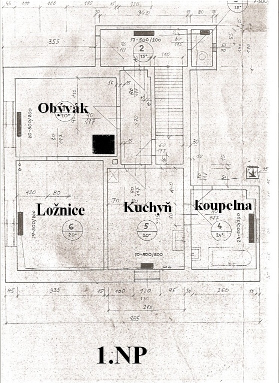

A zde je půdorys pro představu. Teplo je vedené do všech pokojů v patře (11,13,14) a do kuchyně.. Žádná sláva ani v kuchyni, ani v pokojích v patře to není a koupelna s chodbami je absolutně bez šance vahřátí. Efekt tedy pouze přichází v podobě horkého obýváku a ucházející ložnice. Černý čtverec je umístění krbu.

Výměník na komín by stačil tak na malinkou koupelnu.

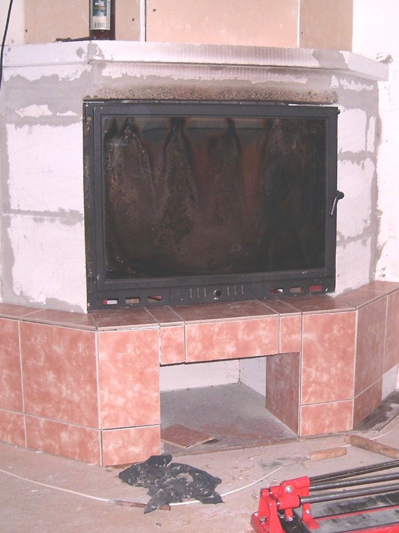

Když jsem se díval na to foto krbu - skla ,tak je to děs .Proč to máte tak zadehtované? Já mám krásně čisté sklo a toto by mě dělalo snad ,že bych tam narval mokré dřevo a nechal to tam zadušené .Jakmile mám ohen , tak nemám problém se sklem .A to i když to uplně zavřu ,anebo mě spadne poleno na sklo .To se ty saze za chvílu vypálí .A to spíše kamna provozuji na 180-220°c. Na větší teplotu pouze při roztápění a to pouze s drobnym dřevem .Normálně tam dám 2 až tři velká polena.
..čekám na reakci k zadehtovanému sklu, neb máme podobný problém...
Reakcí netřeba.. Jak psal Jenda..
