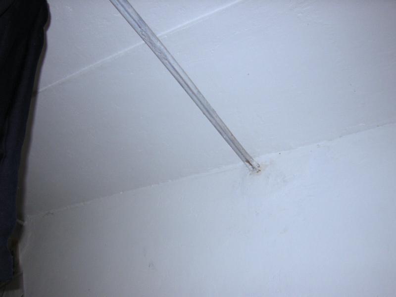

Jo, viděl jsem tuhle klenbu v jednom baráku v obytných místnostech nedaleko Radotína. Barák dle odhadu přes 100 let starý. V bytě ta stájovka vypadá dost hrozně, hlavně díky rezavějícím kolejnicím, které prolejzají malbou.
PS: Na té fotce zaoblení klenby není moc patrné, bodem mého zájmu bylo podezřelé stažení domu tyčemi pod stropem![:-)](https://static.poradna.net/images/smiley/smile.gif)

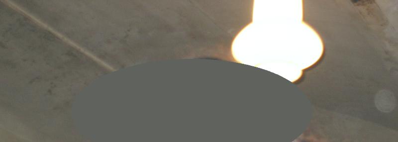

//Edit: Našel jsem ještě jeden obrázek, kde je vidět rezavá kolejnice v obýváku (smazána hlava obyvatele):
